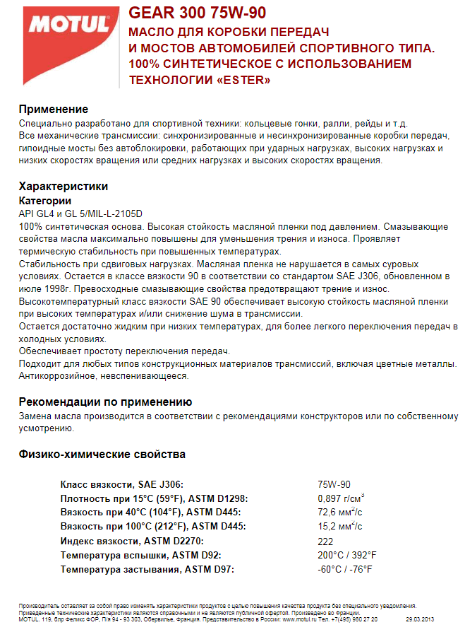

Оф.страница продукта https://www.motul.com/ru/ru/products/gear-300-75w90
Motul Gear 300 75w-90 свежее [bitog]
1л = 105777
Motul Gear 300 75w-90 (GL-4/5)

в гипоидных передачах обычных авто можно использовать на стандартных интервалах замены?

konopel', можно конечно, в чем смута ведь есть GL-5

писали что вязкость позорно провалилась с 15 до 13
