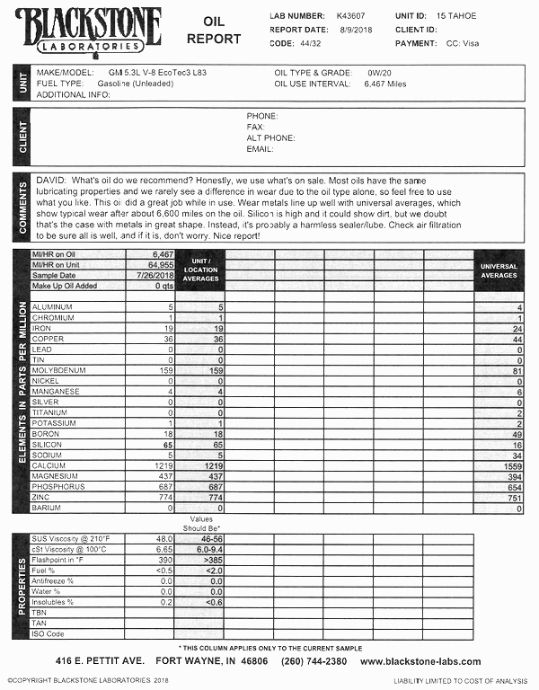

масло какое-то 0w-20
авто бензин 2015 Chevrolet Tahoe 5.3L V8 EcoTech3 L83
пробег на масле 6467 миль или 10.407 км
пробег на авто 64955 миль или 104.535 км
источник https://www.bobistheoilguy.com/forums/u ... 5.3#UNREAD
Неизвестное 0w-20 c Chevrolet Tahoe 5.3L после 10407 км [bitog]

Какой смыл экономить на TBN и TAN в анализе? Это ключевые параметры для понимания, как отработало масло. Вязкость ушла в 0W-16. Меди как-то многовато, хотя по утверждению Блакстоне ниже среднего по больнице. Бора в пакете очень мало.

Меди 36 ppm
лаба пишет все нормально, отличный отчет!
