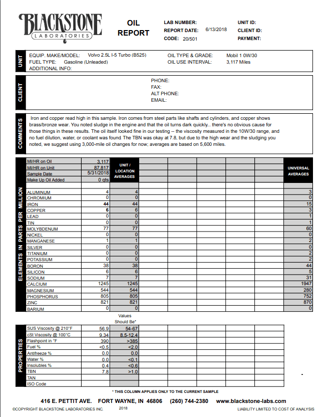

масло Mobil 1 10W-30 (SN, A5/B5, GF-5)
авто бензин 2004 Volvo XC70 2.5L Turbo (B525) I-5
пробег на масле 3117 миль или 5.016 км
пробег на авто 87817 миль или 141.327 км

здесь 0-30...

mox111, нет

mox111, видимо опечатка в бланке, по пакету похоже на 10-30 НМ https://www.bobistheoilguy.com/forums/u ... er=2365761
Отправлено спустя 2 минуты 5 секунд:
Хотя и у AFE 0-30 пакет такой же http://www.bobistheoilguy.com/forums/ub ... _Civic_Si_(K#Post3691711
скорее всего 0-30 тут

Железа норм или движку трындец? :?
Что никто не вангует? :coffee:

у меня железа больше, и норм. Никакого трындеца

Ванговать без серии анализов - это торконовщина :D
