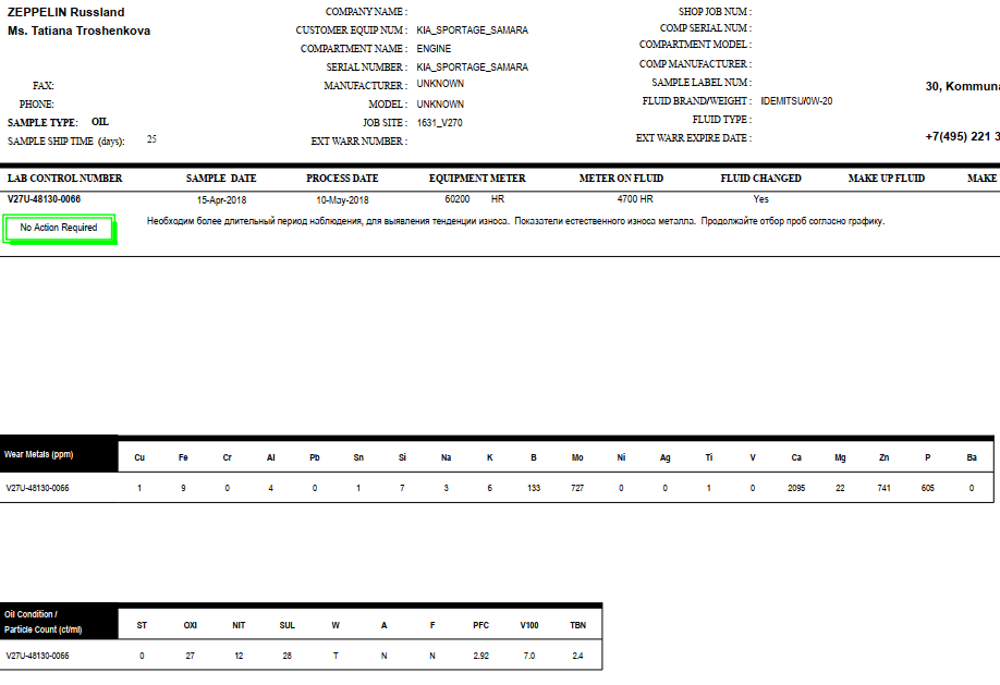

Масло: Idemitsu Zepro Eco Medalist 0W-20 (SN, GF-5, dexos1 gen2) Анализ Gen1
Автомобиль: KIA Sportage, 2011 г, АКПП, 4WD
Двигатель: 2,0 MPI (G4KD), 164 л.с.
Наличие чип-тюнинга: нет (не задушен для России)
Общий пробег на одометре на момент слива масла: 60200 км
Пробег на масле: 4700 км
Моточасы: нет инф.
Израсходованное топливо: не более 600л
Объем заливаемого масла: 4,1 л (фактически переливаю чуть выше ~4,6л)
Доливки масла: нет
Срок эксплуатации: 6 месяцев
Период эксплуатации: 12.09.2017 - 07.03.2018
Автозапуск: не использовался
Предпусковые подогревы: нет
Топливо: безымянная АЗС, 92 (по паспортам ГПН из разных регионов)
Режимы: 83% город (пробки 10км утром+10км вечером) , 17% трасса (400км+400км поездка с серпантинами).
Фильтр масляный: MANN W8017 (увеличенный, 50/20 микрон) + магнит в сливной пробке
Фильтр воздушный: оригинал
Что было до этого масла: Total Quartz 9000 Energy HKS G-310 5w-30 (SM, A5) + трибосостав "Митилит" + эстеры TOTEK MK-03 5%
Промывка промывочным маслом: не делаю - в картере остался несливаемый остаток старого масла (немного пролил свежим маслом ~400мл)
Топливные присадки: САТ5 Ормекс, добалялся в 400л топлива (1мл на 1л)
Примечание:
Двигатель давно имеет обширные задиры во 2-3-4 цилиндрах. До "Митилита" через интервал была обработка другим трибосоставом "Еvo®lution" Еvo®lution (ООО НВФ «Триботехнология»)
Магнит:
оригинальный бланк лаборатории

- вязкость масла практически перешла в 0w-16, не хватило падения ещё на 0,1 сСт
- щелочное число 2,4 TBN говорит о правильно выбранном интервале для замены. Масло уже не "живое" несмотря на скромный пробег.
- обнаружены следы воды в масле
- сульфация немного выше средних значений для данного пробега, возможно некачественное топливо с высоким содержанием серы (низкий TBN подтверждает это)
- металлы износа показывают отличное состояние двигателя, что удивительно учитывая обширные задиры во 2-3-4 цилиндрах
- в целом масло хорошо защитило от износа, но быстрое падение щелочного числа будет способстовать накоплению отложений в двигателе.

Скорее всего кислотное уже выше тбн

Бензин меня удивил. Знакомый обратил внимание что масло вонючее при сливе.
Отбор был после 4км езды. Ну и до этого из пробок и коротких поездок не вылазит по 10км.
Когда один раз была поездка по трассе уровень в конце ушел на 4мм. Вот тогда топливо и улетучивается ;)
Железо думаю от анализа чуток отобрал мой магнит.
Очень хорошо что есть этот стартовый анализ :class и будет интересно потом сравнить с испытанием на моем двиге cupper 0w-20. Через неделю заливаю, пока промывка автоэнергетиком.

Ну вот вам ,GF5, высокое щелочное, жирный пакет, а щелочное почти как у меня. Т.е. масло такой же труп.

Анализ яркий пример что присадки защищают двигатель кстати!

Представим, что перед этим анализом не было лохожиж и мотор ездил на просто маслах с прогрессирующими задирами с 30 до 60тыс.
Как бы выглядел этот анализ? Щелочное больше? На сколько? Не смешите. Было бы еще хуже и по щелочному и по металлам.
Отправлено спустя 4 минуты :
Vitek74 писал(а): 15 май 2018, 12:04 Анализ яркий пример что присадки защищают двигатель кстати!
Согласен. Я ожидал больше металлов. Хром по нулям на задраном движке это :class . Алюминий на этих маслах довольно глючный параметр изза большого молибдена и анализатор может зашкаливать. Но 4 это круто для g4kd, если анализаторы до 14 глючат при таком количестве молибдена на свежем.

з.ы.люминий и в новом был 4ррм, так что все прекрасно просто!)
