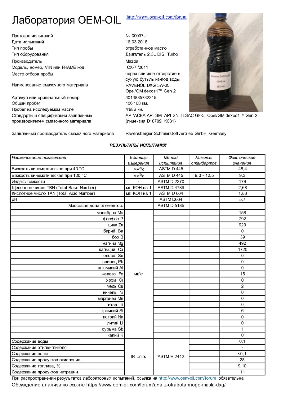

Ravenol DXG 5W-30 dx1gen2 отработка с Mazda CX-7 2.3T после 4’986 км [OEM OIL]
Ravenol DXG 5W-30 (SN, dexos1 gen2)
1. Автомобиль: Mazda CX-7 ‘2011
2. Двигатель: 2.3L DISI Turbo
3. Пробег: 106’168 км.
4. Пробег на исследуемом масле: 4’986 км.
5. Мото-часов: 162, вычислено по ср. скорости 31 км/ч
6. Израсходованное количество топлива, литров: 800
7. Заливочный объём масла, литров: 5.4л (6.1л в пустой картер)
8. Доливка масла в процессе эксплуатации: 1.5л (ест турбина)
9. Наличие отложений в двигателе до заливки этого масла: нет
10. Масло до заливки исследуемого: Shell Helix HX8 5w30 API SL
11. Предыдущий интервал замены: 2'700 км.
12. Автозапуск: нет
13. Подвергался ли двигатель тюнингу: нет
14. Подвергался ли двигатель ремонту: нет
15. Промывка двигателя перед сменой масла: нет (слил старое - залил новое)
16. Период эксплуатации, температурный режим: ноябрь - февраль 2017-18, -22…+8*С
17. Режим эксплуатации: город ( Москва) 50% \ трасса 50%
18. Экологический класс: EURO-5
19. Тип применяемого топлива: Газпромнефть 95Gdrive
20. Тип масляного фильтра: оригинал Мазда
21. Тип воздушного фильтра: оригинал Мазда
22. Отбор отработанного масла: в середине слива
12. Автозапуск: нет

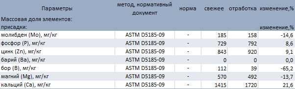

Элементы в свежем масле по данным https://www.oem-oil.com/forum/OTChET-ob ... or-41/?p=1
Забил в таблицу элементы присадок
Естественная убыль тут замечена только в молибдене, боре (да, он сильно выгорает, -65% это норма), магние
Если кальция +21% от Шелла, то простите почему фосфора и цинка всего лишь +9% ?
Даже на глаз видно, что тут белеберда какая-то
Поспешных выводов делать не хочу

Gubkin, заправочный объём в сухой картер 6.1 л, при замене входит 5.4л, следовательно 0.7 л несливаемого остатка, в этом простеньком Shell 3000 ppm кальция, остальные элементы типа бора и молибдена тупо сработаны. А содержание в Shell цинка фосфора ненамного больше чем в DXG, а вот кальция больше в 2 раза, отсюда и разные пропорции в процентах.

10,92 сСт KV100 в свежем, 9,3 в отработке
и это с 9% топлива
я не верю что масло так слабо потеряло вязкость
требую оригинальный бланк анализа
и это с 9% топлива
