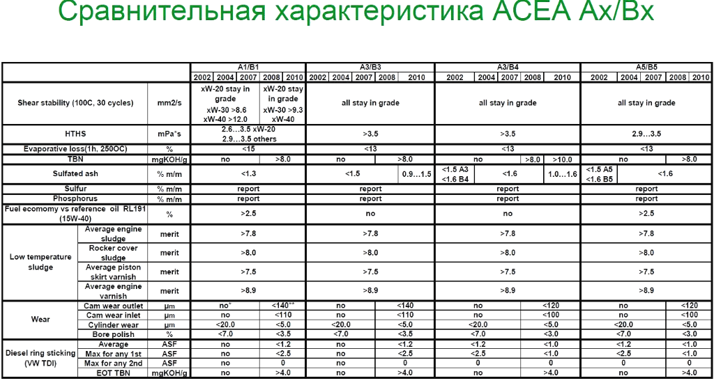

Отдельно по ACEA http://www.acea.be/uploads/publications ... uences.pdf

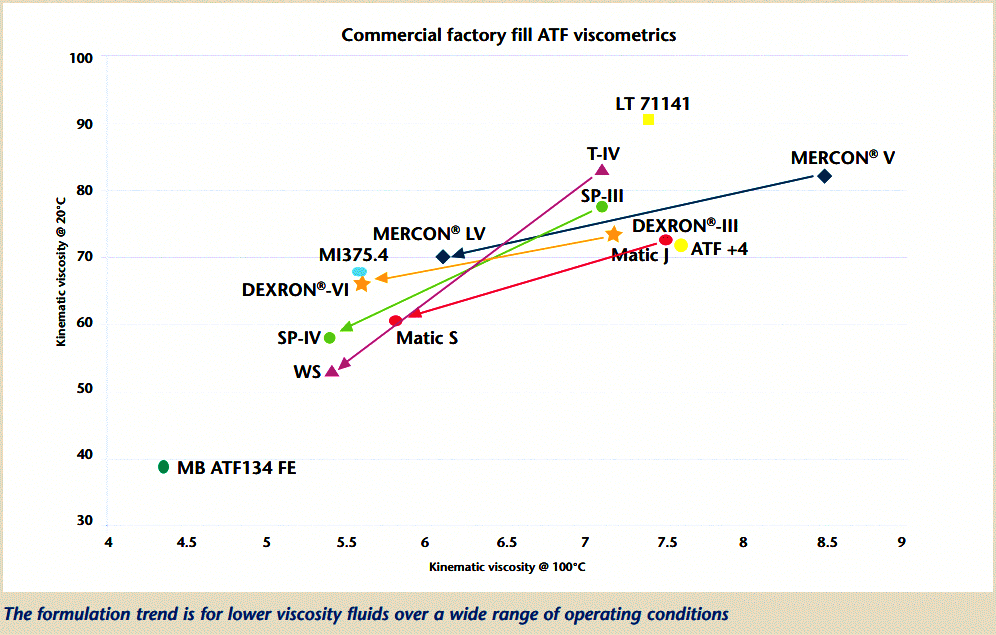

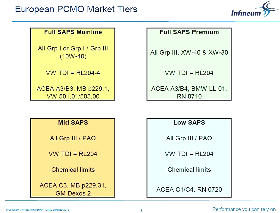

Наглядное представление допусков
ATF viscosity.png (90.61 КБ) 4608 просмотров

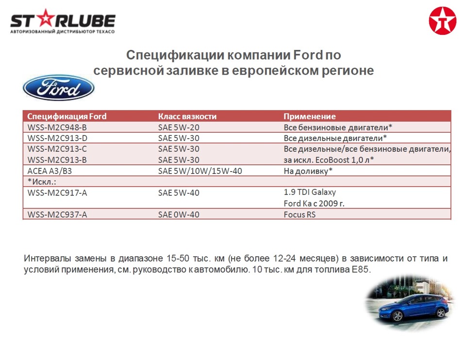

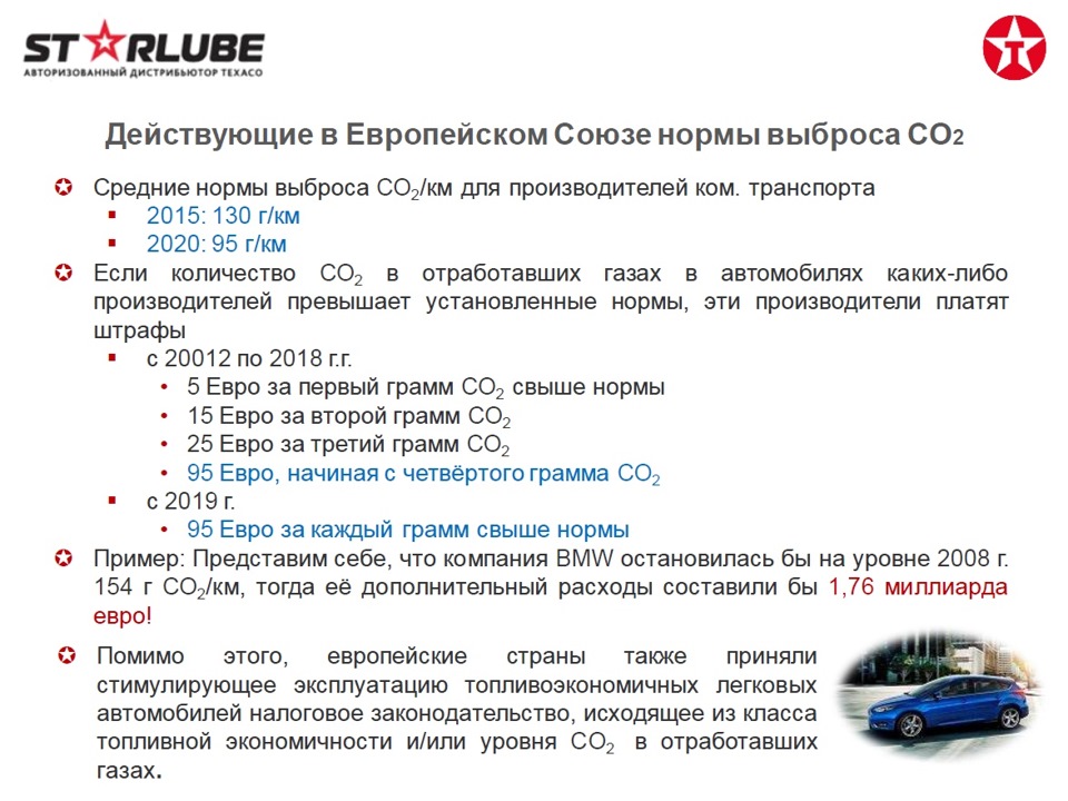

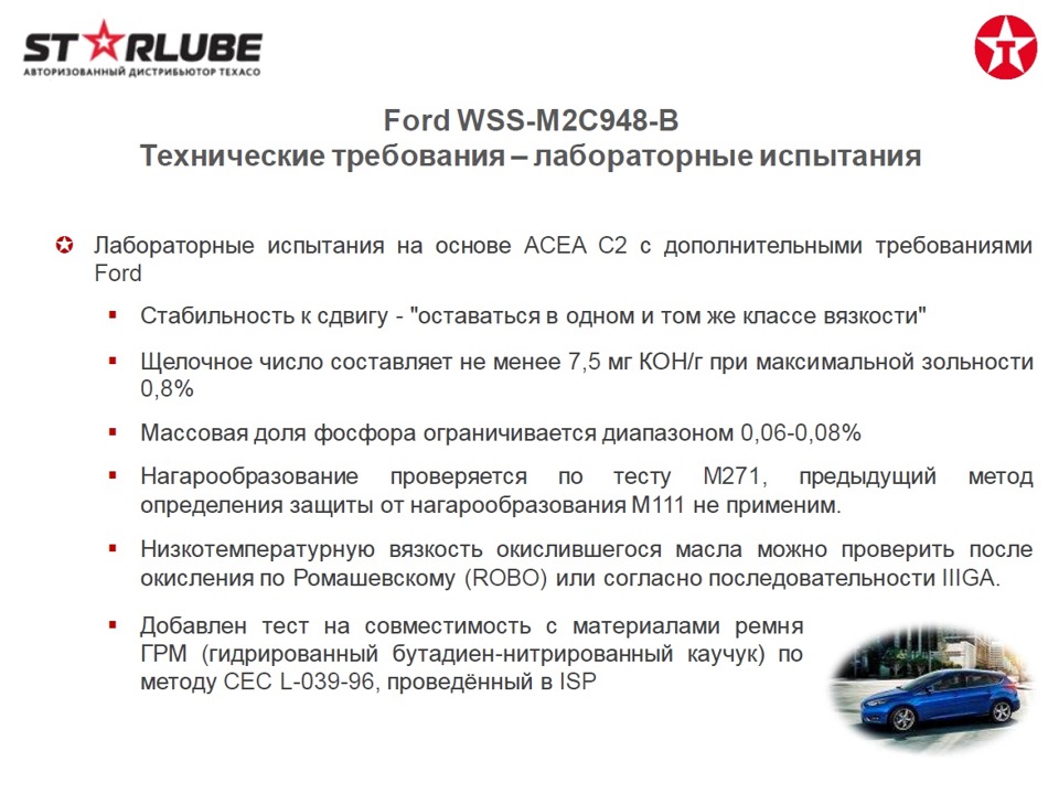

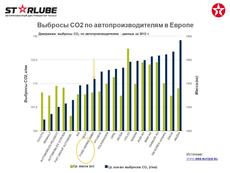

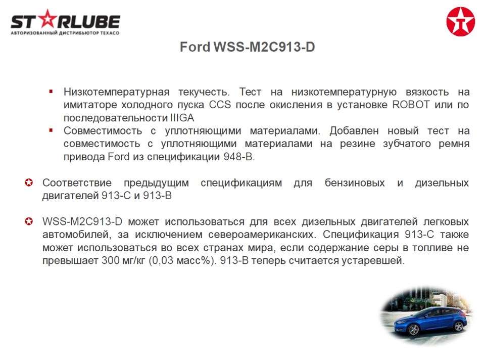

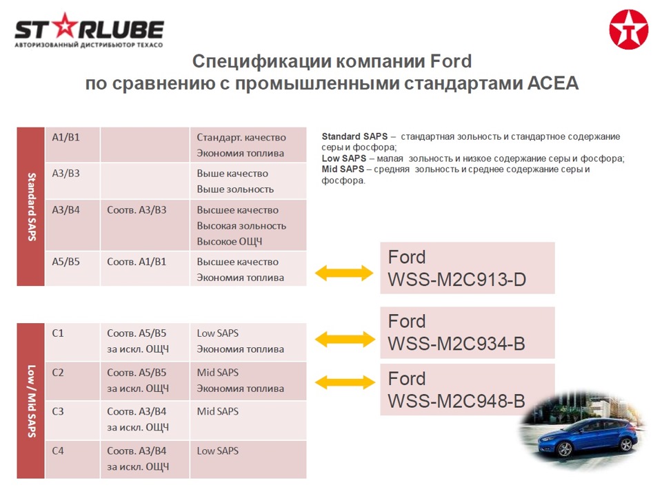

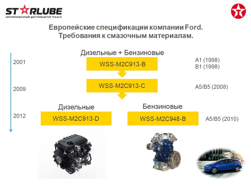

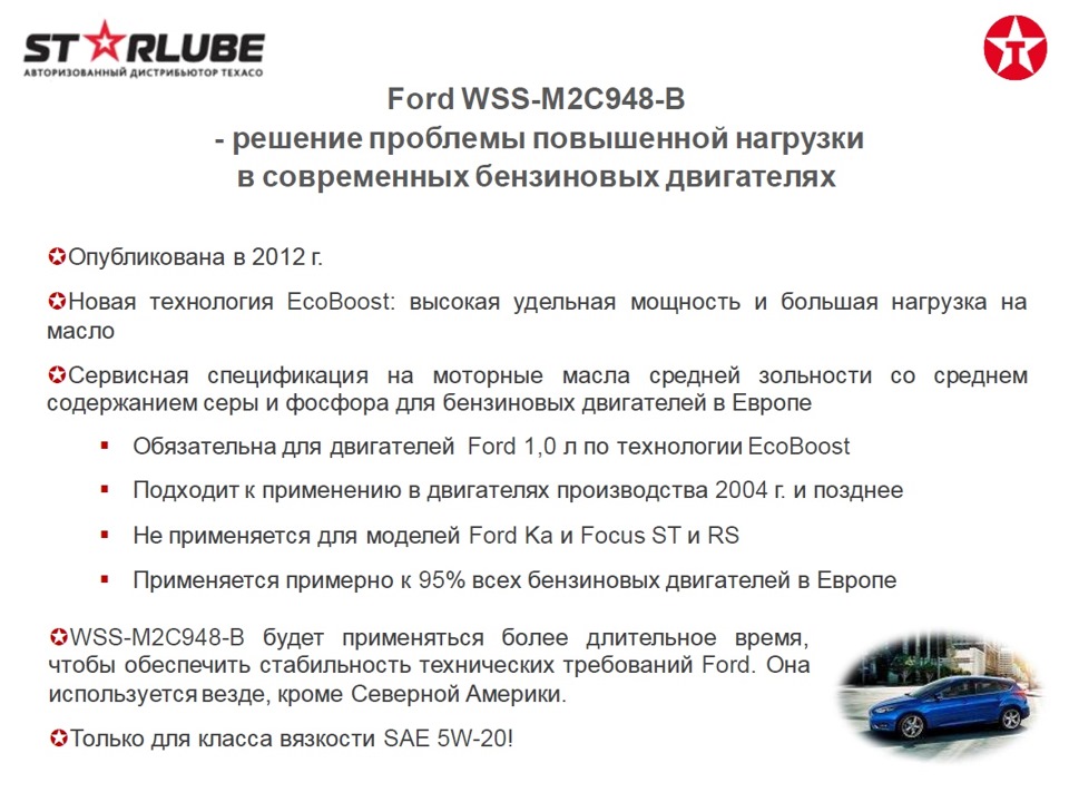

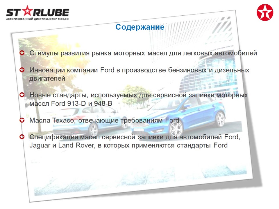

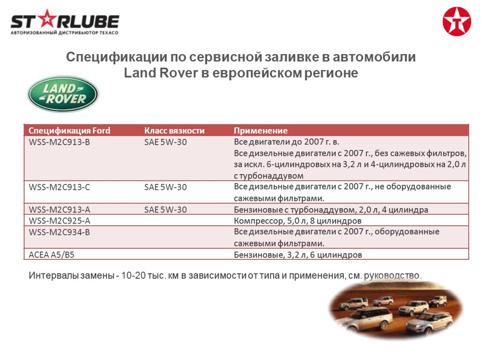

вот бы где подобную табличку найти по фордовским допускам
Допуски масел (API, ACEA, MB, VAG, Ford). Таблицы, сравнения, соответствия.

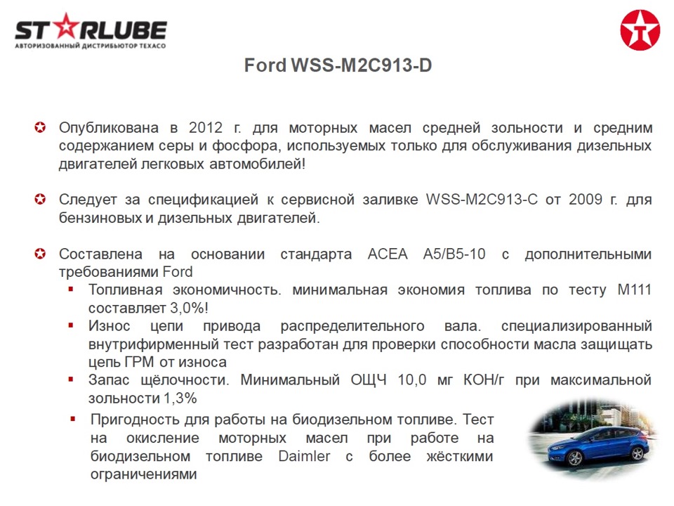

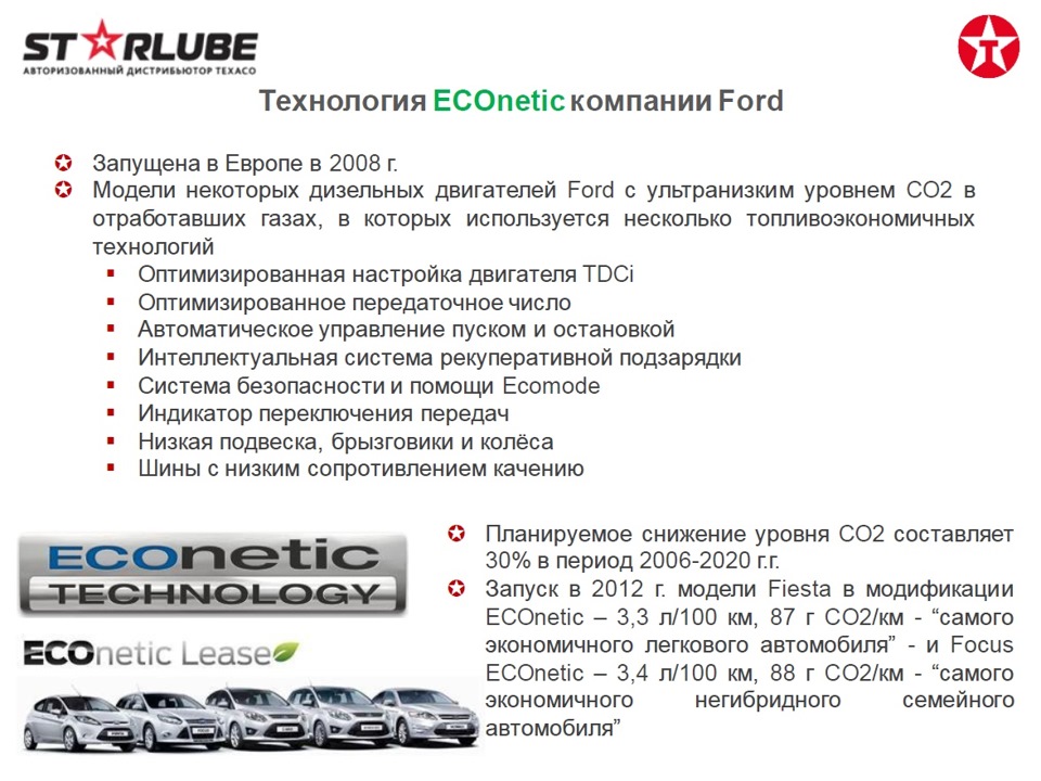

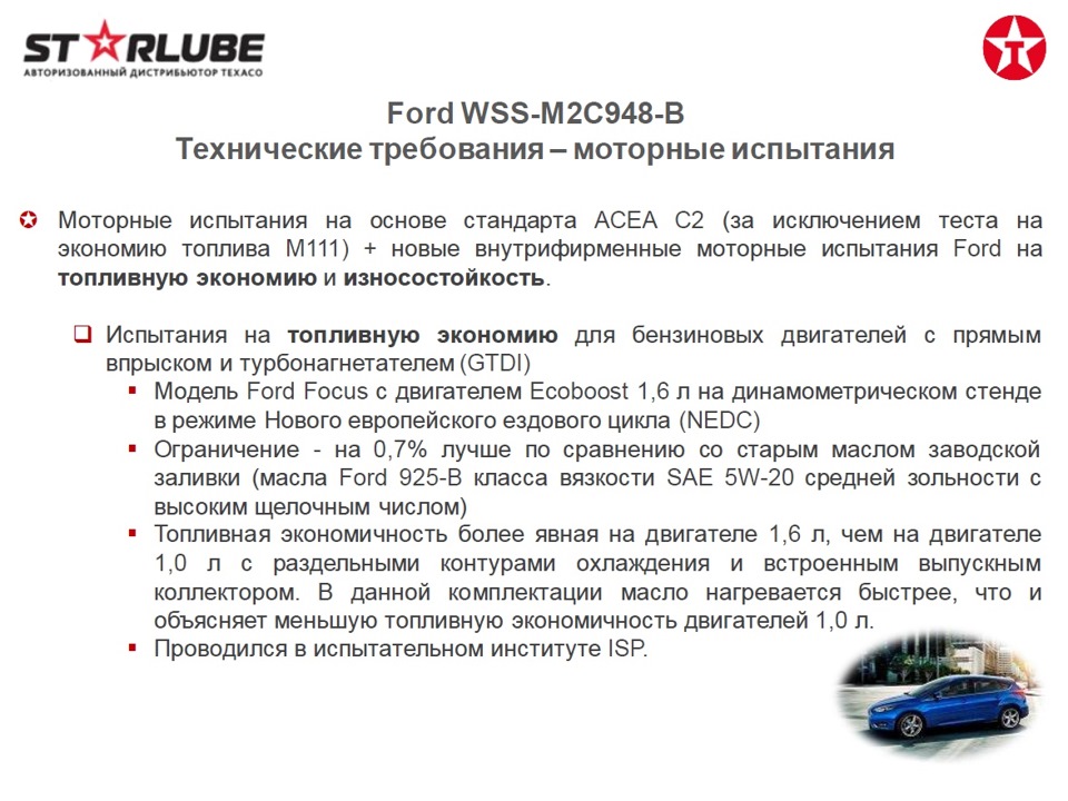

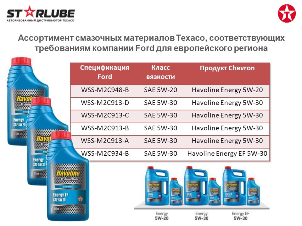

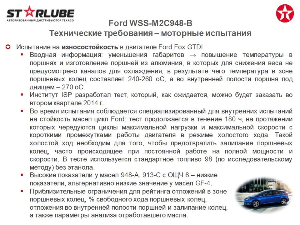

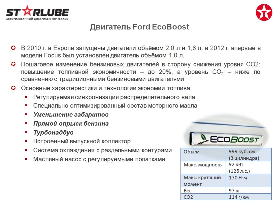

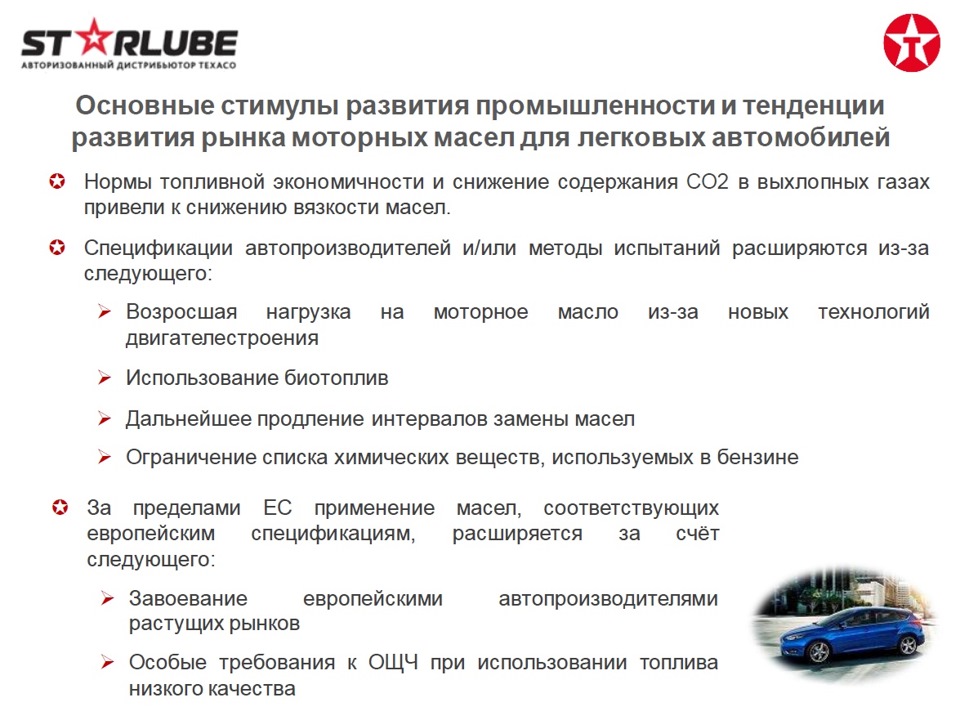

Выдержка из семинара Texaco о спецификациях на масло FORD
