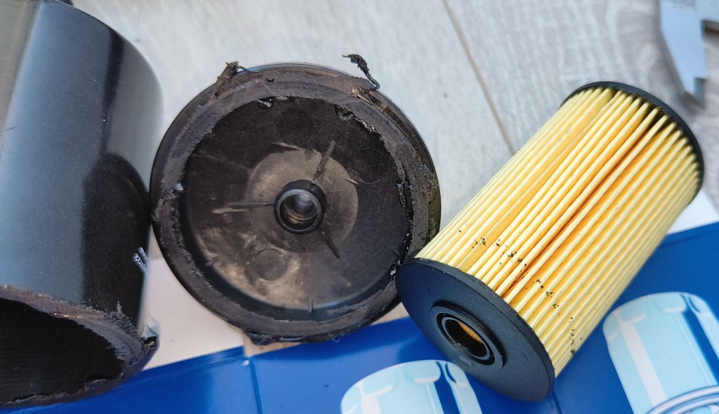

Коллеги, всем привет!
Сегодня поменял оригинальные топливные фильтры которые были установлены 18 ноября 2015 года..
Общий пробег на фильтрах 37 400 км, период эксплуатации - 2 года 4 месяца, примерное количество отфильтрованного топлива - 4 680 литров.
Вот как выглядит фильтр после такого пробега с внешней стороны

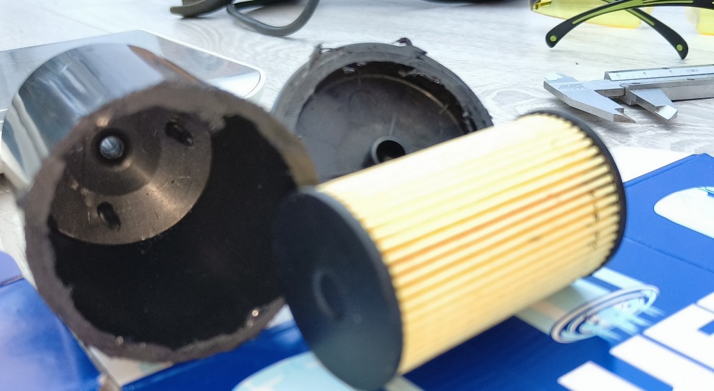

Оригинальный фильтр произведен компанией UFI Filters, вот фото с крышек оригинальных фильтров
Берем канцелярский нож и убеждаемся что фильтр не имеет гофры и сделан многослойного синтетического материала
поэтому его и не продавливает зимой в отличии от гофрированной сакуры и прочих гофрофильтров
Ну и вишенка на торте - найдите десять отличий в маркировке крышки фильра UFI 2604202 - фильтр сам жесткий как и оригинал, гофры внутри нет
Оригинальные фиоттра - едистсвенные фильтра которые не разрыала замерзшая межсезонная солярка в ШТБ2 зимой 2016/2017 года - ибо на Сакурах, NNP и другой хрени народ после разрыва топливного фильтра попадал на ремонт ТНВД, а кто и на форсы...

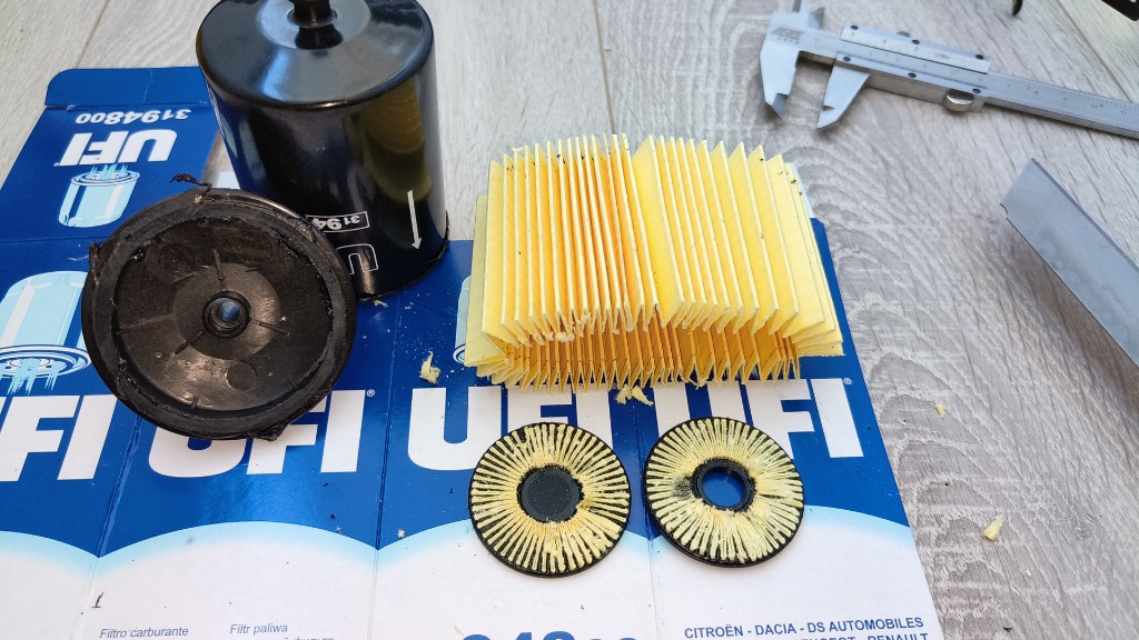

Распил топливного фильтра UFI 3151500
Цена 521 руб
Диаметр фильтра 55,0 мм
Высота 79 мм (160 со штуцерами)
Вес фильтра 140 грамм
Диаметр штуцеров 7,99/7,94 мм (разные с 2-х сторон)
Площадь фильтрации 509 см2, толщина материала 0,31 мм
Вес материала 7 грамм, плотность 0,444 г/см3
Самый тяжелый фильтр в своем типоразмере - 140 г.
На втором месте кольбен 139 г.
Причина не в большом кол-ве тяжелого материала, а в толщине корпуса.
Даже болгарка заметила необычайную прочность оного.
Что в фильтре не понравилось:
- заливка герметиком ужасно, практически непроклей бумаги
- планка соединящая шов материала еле-еле поджимает бумагу. Снялась без усилия
- тонкий материал, как у EUROREPAR E145086, но там то площадь в 2,5 раза больше.
Фильтр не понравился. Все криво-косо и дешево.
Проходим мимо.
Общая оценка 3
Не рекомендован к покупке
Размеры штуцера
Общая таблица аналогов
фото одним архивом https://cloud.mail.ru/public/7T3j/42XKUs57Y

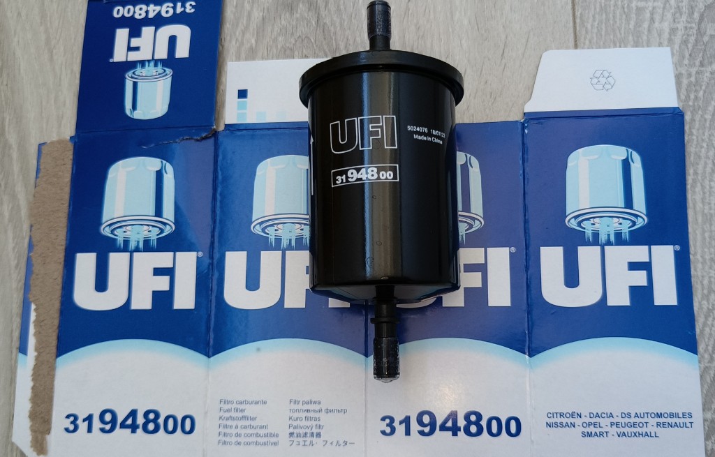

Топливные фильтры UFI

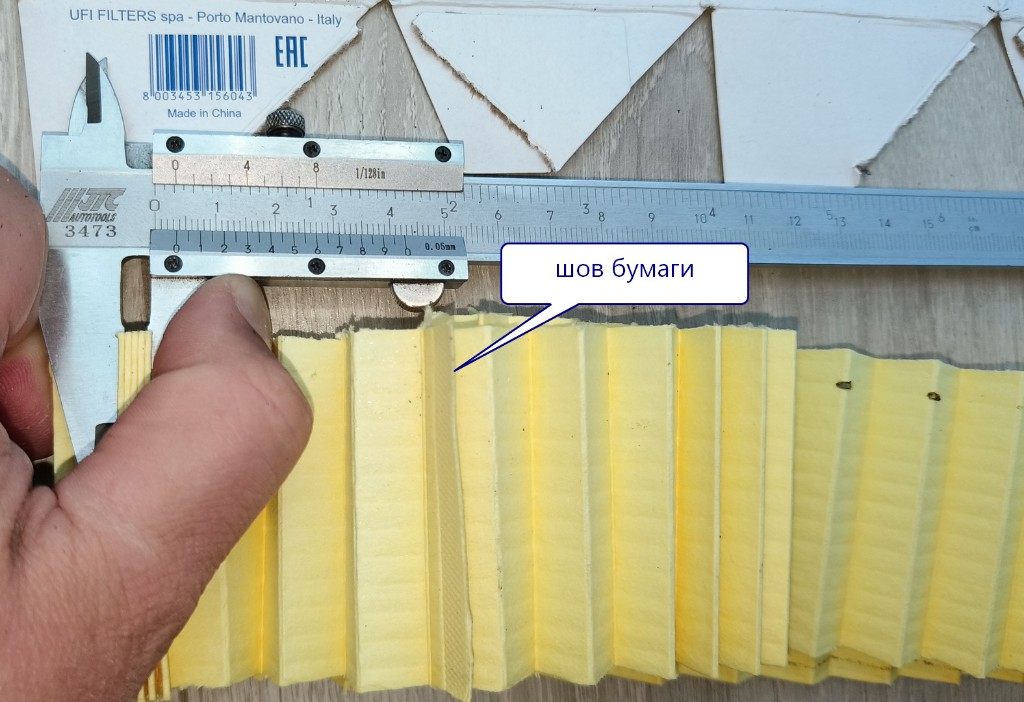

Распил топливного фильтра UFI 31.948.00 (China)
Цена 469 руб
Вес фильтра 64 грамма
Диаметр корпуска - овал от 55,3 до 55,8 мм
Длина 142,4 мм
Диаметр штуцеров 7,98 мм/8,01 мм (немного отличается с разных сторон)
Площадь фильтрации 707 см2, толщина бумаги 0,35 мм, вес бумаги 11 грамм, плотность 0,444 г/см3
Интересный пластик у фильтра, если его рассматривать в ярком свете, то как будто цвет металлик.
Шов бумаги выполнен склейкой, сделано очень качественно это видно на последней фото с штангенциркулем.
Складки очень глубокие, поэтому такая отличная площадь фильтрации.
Бумага тактильно очень плотная. Орагнолептика подсказывает, что качественная.
Бумага втоплена в расплавленный пластик, так называемая инфракрасная сварка.
Фильтр входит в ТОП-6 фильтров.
Смотрите таблицу ниже по ссылке.
Очень качественное изделие.
Общая оценка 5
Рекомендован к покупке
Другие аналоги в таблице Аналоги топливных фильтров MANN WK512 (Øштуц = 7,9мм, h=163 мм, ØФ = 55мм)

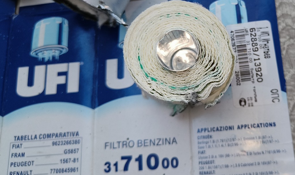

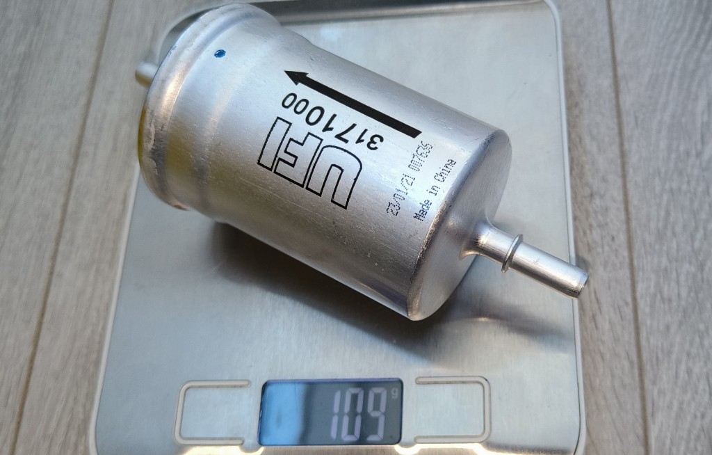

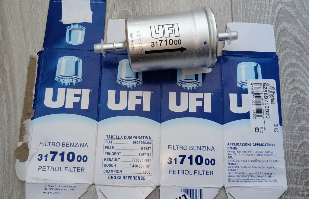

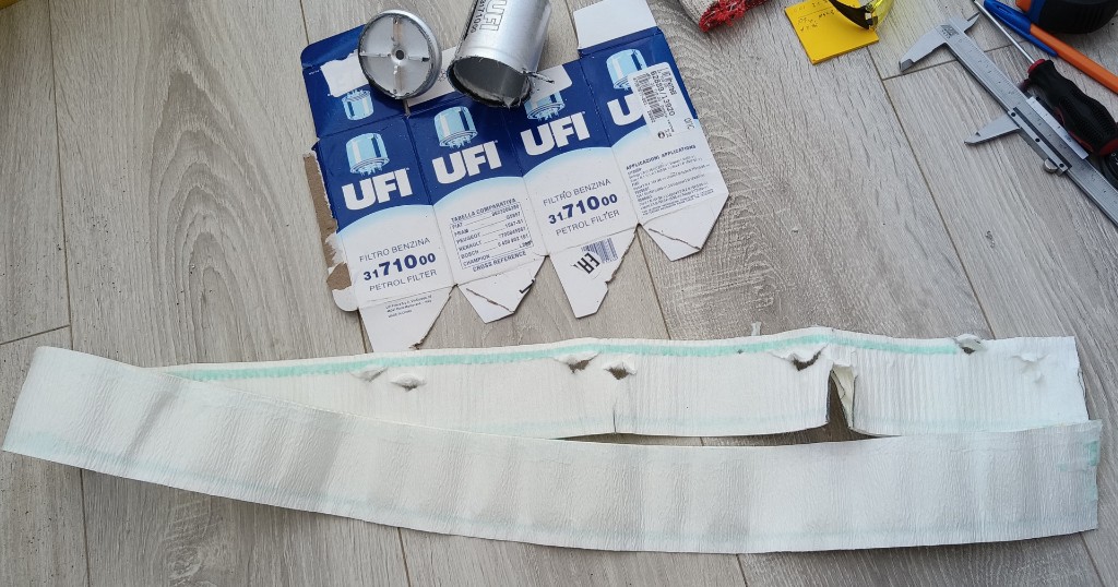

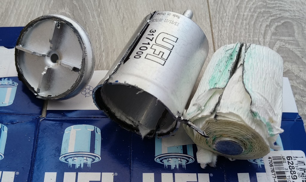

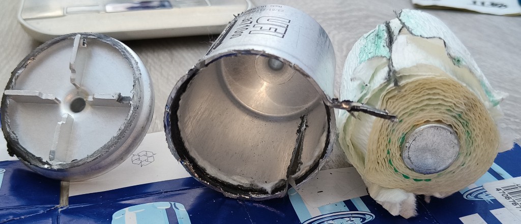

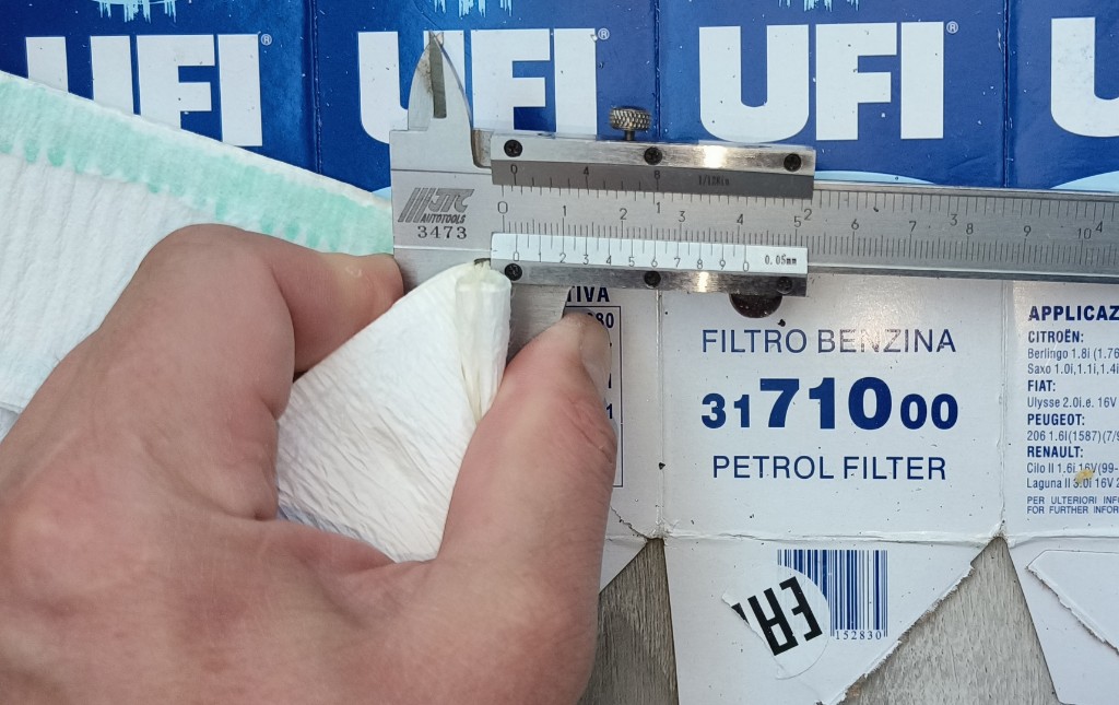

Распил топливного фильтра UFI 3171000 (China)
Цена 564 руб
Вес фильтра 109 грамм
Диаметр 54,8 мм
Высота 142,4 мм
Диаметр штуцеров 7,96 мм
Площадь фильтрации 1584 см2 (площадь бумаги, не вся она задействована)
Вес бумаги 26 грамм, толщина 0,20 мм, плотность 0,82 г/см3
Сделано все в фильтре отлично.
Бумага в форме рулона проклеена и по наружному диаметру к корпусу и приклеена к тубе в центра.
Складки между собой проклеены.
Конструкция как у дизельных фильтров для насос-форсунок, где нет особых требований к качеству фильтрации.
Бумага такая же самая как и в дизелях древних годов.
Хотя на упаковке четко написано "filtro benzina" и перечислены очень старые авто.
Качественный раритет для раритетных авто за очень большие деньги.
Вот такой интересный фильтр.
Общая оценка 5-
Рекомендован к покупке с ОГОВОРКАМИ!
Ставить его в старые авто БЕЗ прямого впрыска. Бумага необычная :)
Другие аналоги в таблице Аналоги топливного фильтра MANN WK512, WK 6032 (163 мм) и WK6002, WK6031 (143 мм)
