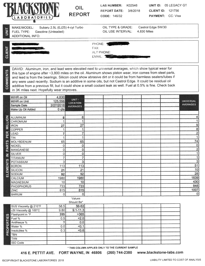

масло Castrol EDGE 5W-30 (С3, 504/507, 229.51)
авто 2005 SUBARU LEGACY 2.5L 4 -cyl Engine EJ255 Turbo
пробег на масле 7724 км
пробег на авто 202062 км
источник https://www.bobistheoilguy.com/forums/u ... ast#UNREAD
Castrol EDGE 5W-30 отработка с Subaru Legacy 2.5L после 7724 км [bitog]
