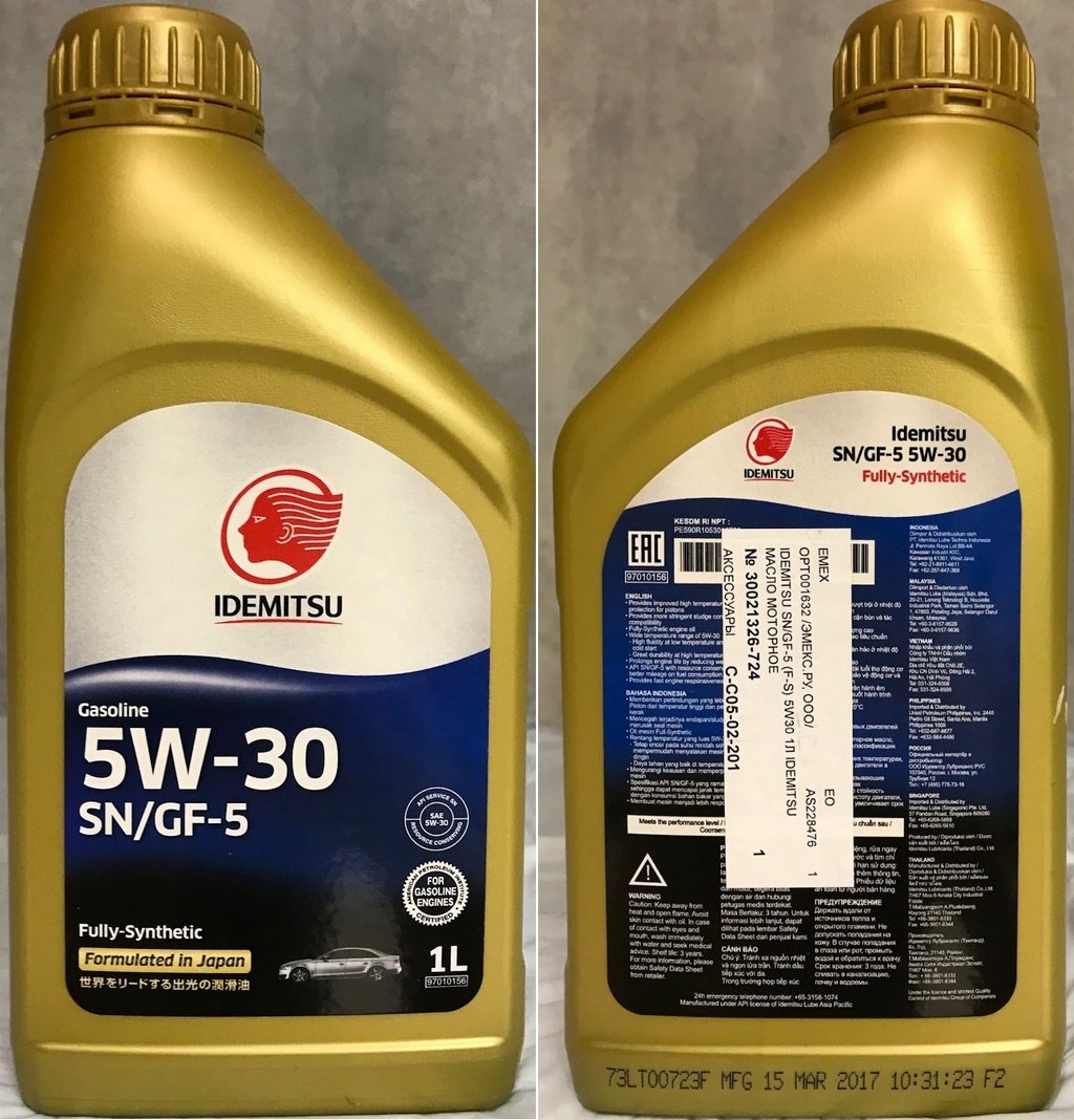

Idemitsu 5W-30 (SN, GF-5)
масло заказано по коду 30021326724
выложено с разрешения https://www.drive2.ru/b/495646373857722373/
30015027724 =1л
30015027746 =4л
30015027520 =20л
30015027200 =200л
