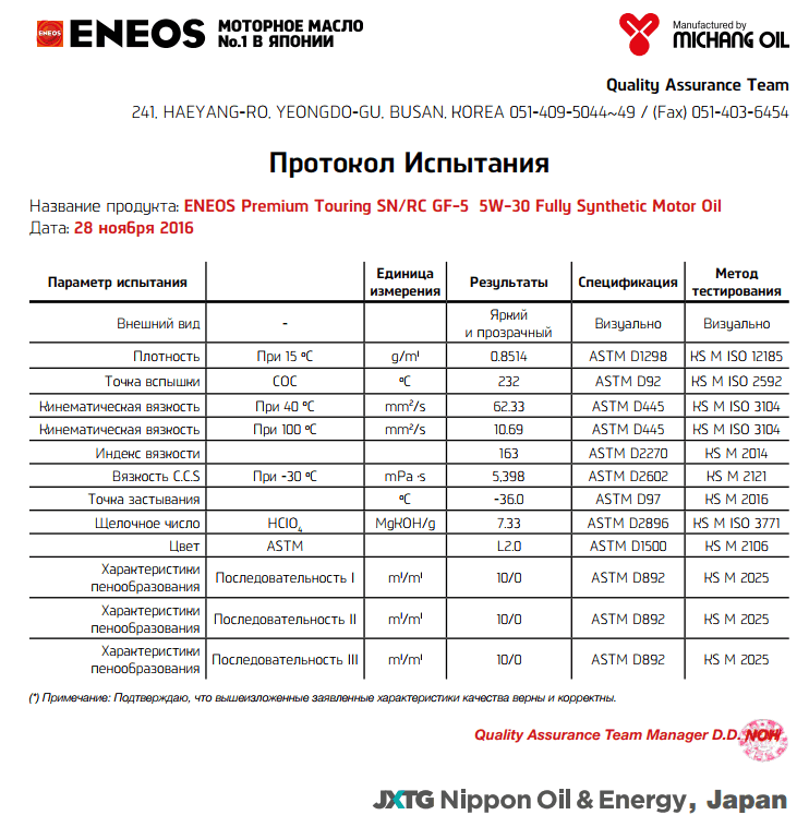

Протокол испытаний

"Японское" масло сделанное на корейском заводе МиЧанг под чутким контролем мсье Тунгусофф? Что это?
