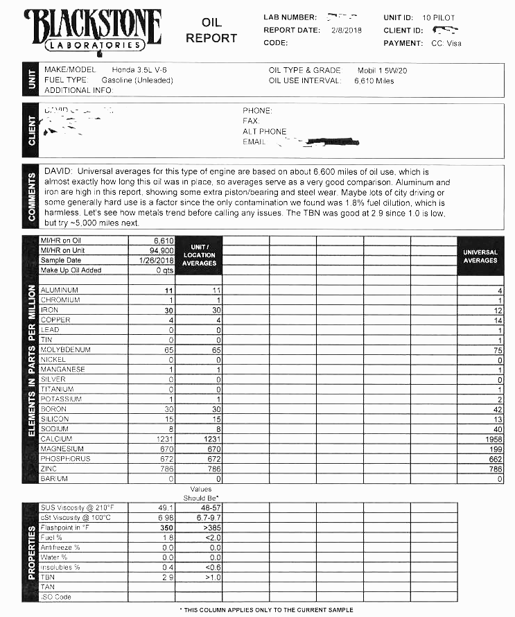

Mobil 1 Extended Performance 5W-20 отработка c Honda Pilot 3.5L после 10600 км [bitog]
масло Mobil 1 Extended Performance 5W-20 (SN, GF-5)
авто Honda Pilot 3,5л бензин, 2010 г
пробег на масле 6 610 миль = 10 600 км
пробег на авто 94 900 миль = 152 700 км

железа не многовато?
Как на ВАГах
lexo, выглядит многовато, но неплохо бы увидеть и другие анализы с этих двигателей )

Согласен, не самый распространённый кар в наших краях
