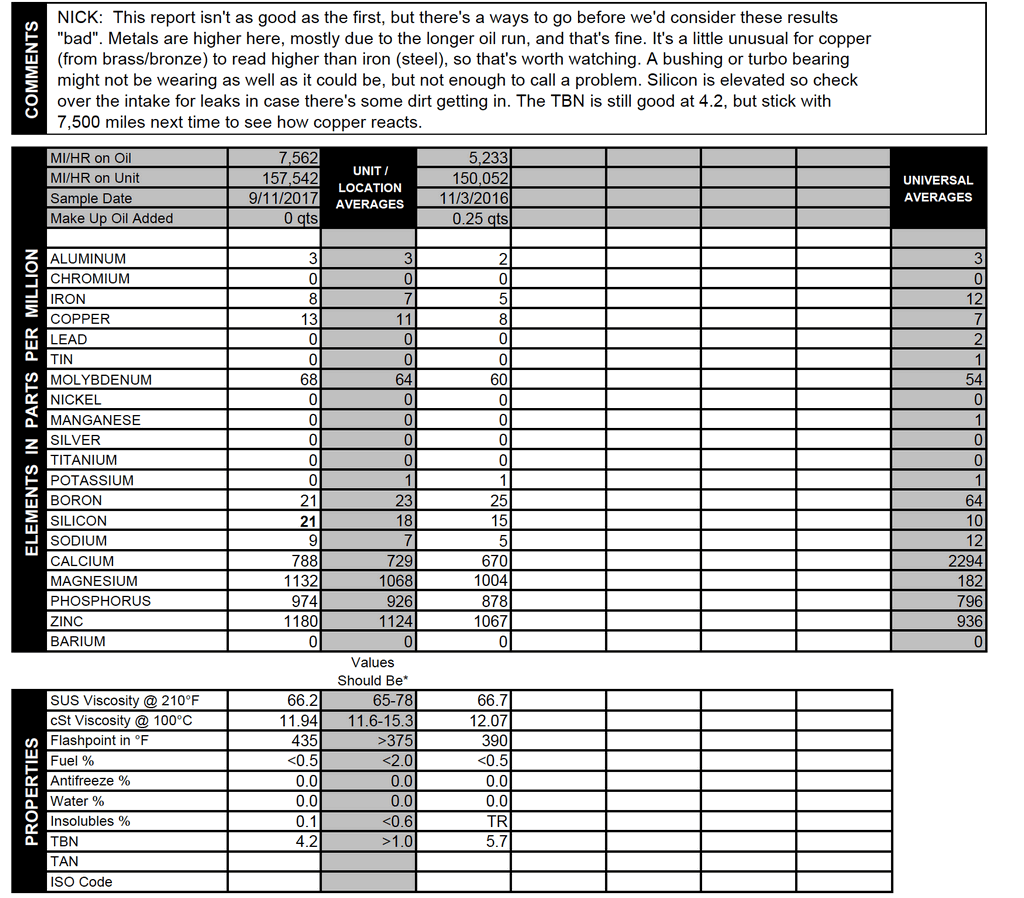

масло SHELL Rotella T6 5W-40 (CJ-4/SM, E9, 228.31)
авто VW Jetta 1.8Т 2001г
пробег на масле 12 200 км
пробег на авто на момент слива 253 600 км
Источник https://bobistheoilguy.com/forums/ubbth ... _01#UNREAD

Вот молодцы чужеземцы
Классный анализ ,я скучаю по ротелле...

но масло тоже в SAE30 свалилось

Gubkin,
двс с пробегом (у нас уже была бы капиталка на таком пробеге
) а здесь оно (кв100) красиво снизилось...(hths еще с запасом
) еще 5000 км. откатает спокойно

mox111, 1,8Т 2001 года ходили по 400-500 тыс.км вообще без проблем
последние из самых надежных тех самых немцев

Больше всего интересно то что нет никакой доливки на интервале в 12200 км, а более густое масло горело - хотя может быть сейчас на последнем интервале автор не топил..
