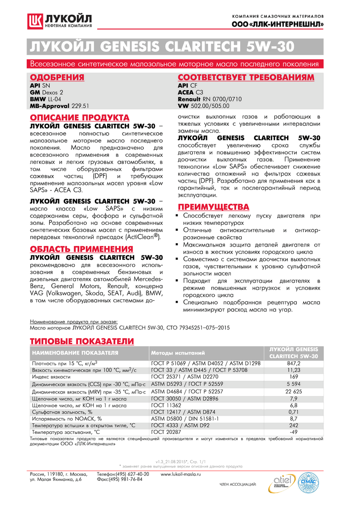

Я б обратил внимание на Лукойл Genesis Claritech 5W-30. Ну это для помешанных на новой линейке и жажде экспериментов

Масло для двигателя Peugeot 408 1.6 EP6
Как раз то, на который ты глаз и положил - SsangYong 5w-30/Lukoil Genesis Claritech 5W-30

Не зная специфики этого мотора, рекомендовать непонятный (не имеющий подтвержденных допусков) СангЙёнг? Смелое решение.veles писал(а): Как раз то, на который ты глаз и положил - SsangYong 5w-30/Lukoil Genesis Claritech 5W-30
Самое то, читайте опыт эксплуатации на профильных форумах. Хотя, если решили экономить... но это не тот мотор, чтобы экспериментировать.VyacheslavS писал(а): масло залито Total quartz 9000 Energy 0W-30
Это уже теплее. Но не теплее, чем использовать уже годами апробированные продукты.veles писал(а): Lukoil Genesis Claritech 5W-30
