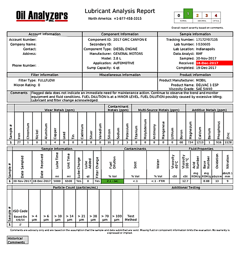

Масло Mobil Delvac 1 ESP 5W-40 (CK-4/SM, 228.31, E7/E9, VDS-4.5) но старой рецептуры CJ-4
Человек пошел на эксперимент и на 2500 км слил заводское масло и вместо рекомендованного Dexos 2 залил дельвак )
Пробег на масле 8000 км
Пробег на авто 10500 км
источник https://bobistheoilguy.com/forums/ubbth ... ost4610851

Мой движок, ещё катать без проблем 8 000 км, правда разобравшись с топливной, можно..Оптимальная все таки для движка - 5W-30 Dexos 2, C3, 505.01, 229.51, 228.51

Vadim_Mk писал(а): 23 дек 2017, 10:13с4
Зачем масло с зольность до 0,5%? :)

Опечатался, C3 конечно..
Топляк от того что чувак греет машину на ХХ.так на заметку любителям сигналок с запуском двигателя...
