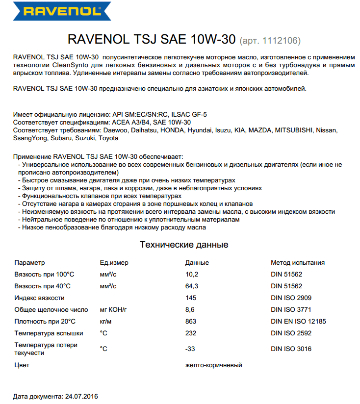

официальная страница продукта с описанием http://www.ravenol.su/product/26-tsj-sae-10w-30
Полусинтетическое масло с полиальфаолефинами (ПАО), разработанное специально для японских двигателей.
Согласно официальным данным соответствует требованиям ACEA A3\B4, имея официальную лицензию API SN Resource Conserving, API SM Energy Conserving, ILSAC GF-5
Минимизирует трение, износ и расход топлива. Обладает превосходными низкотемпературными характеристиками, подходит для удлинённых интервалов замены (там, где это допускается производителем автомобиля) и рекомендовано в двигатели всех японски и корейских производителей.
Характеристики на официальных сайтах неверные, поэтому привожу данные на партию, которая была в рознице.
