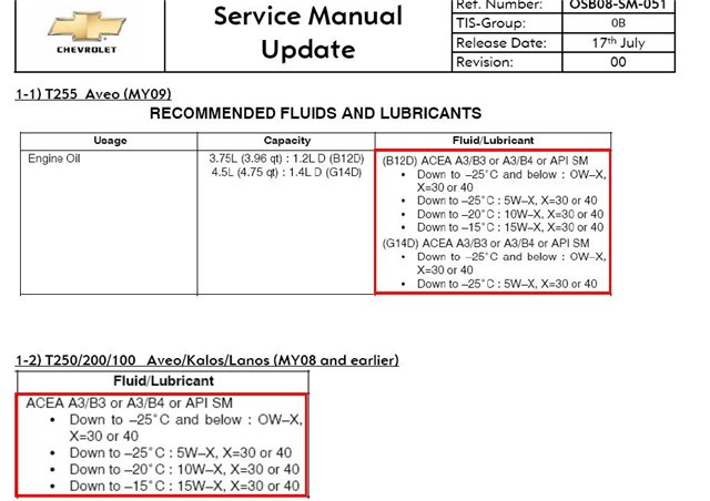

по бюллетеню "OSB08-SM-051"
написано про A3/B4 и 0w/5w-30/40
на зиму
Wolf ECOTECH 0W-30 FE (SM, A3/B4, 229.3)
Texaco Havoline Ultra 0W-30 (SL, A3/B4, 229.5)
