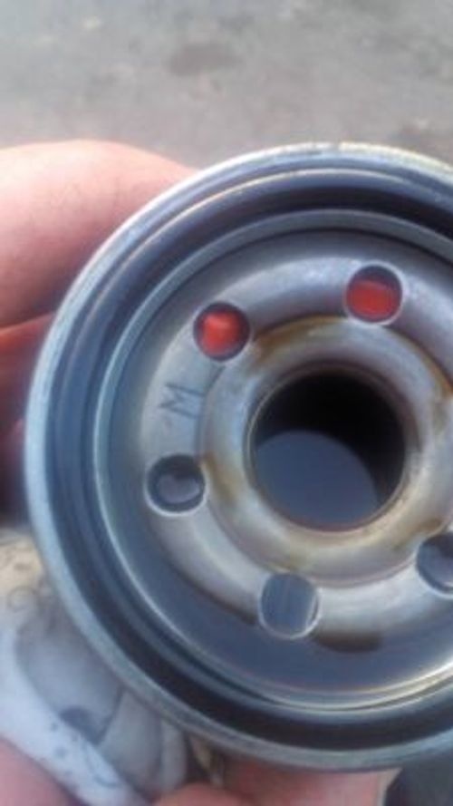

Запощу здесь, размещал когда у себя на ресурсе Королл, думаю полезно будет:
Вот парни купил парочку, один из них "родной" циферник 90915-10003 и всем нам знакомый очень качественный фильтр с "небумажным" фильтрующим элементом, перепускным и противосливным клапанами Япского производителя Денсо, второй аналог таже Японской фирмы Nitto Kogyo 4TP-121 (10013) с теми же клапанами, но уже с бумажным фильтрующим элементом. Данный фильтр имеет практически идентичные размеры, обозначенное соответствие маркировке родного и заклеен защитным целофаном, коробочка разрывная. На Внешний вид очень качественно всё исполнено. В инет магазинах находится под номером 4TP-121 и имеет привлекательный ценник. ИМХО: неплохой аналог нашим буквенным "китайцам" и "полякам"
Вот немного фото оценить именно новинку:
- Общий вид, оба фильтра
- разница внутреннего устройства фильтрующего элемента, наличие 8-ми отверстий для прохода масла закрытых противодренажным клапаном идентичного исполнения.
- фильтрующий элемент;
- перепускной клапан;
- маркировка;
- Японская принадлежность.
- фильтр после зимней эксплуатации и замены с оставшимся в нём масле после откручивания.
- он же в перевёрнутом состоянии с маслом и заткнутым отверстием. Масло при этом через противодренажные отверстия не вытекало, значит в этом смысле клапан исправно отработал зиму, сохраняя масло в фильтре после остановки двигателя, не покоробился, не задубел.
