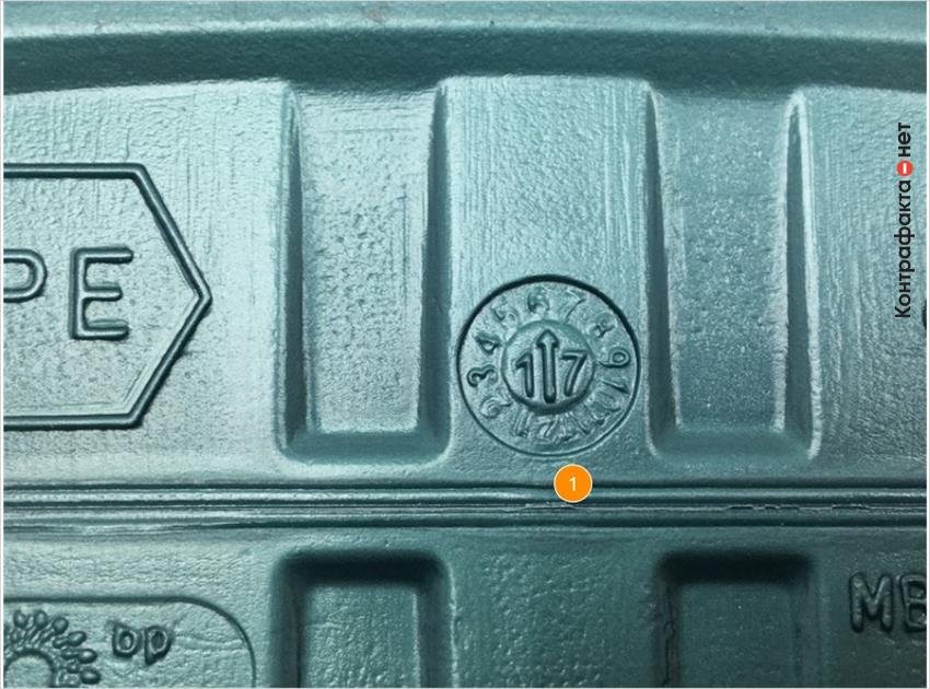

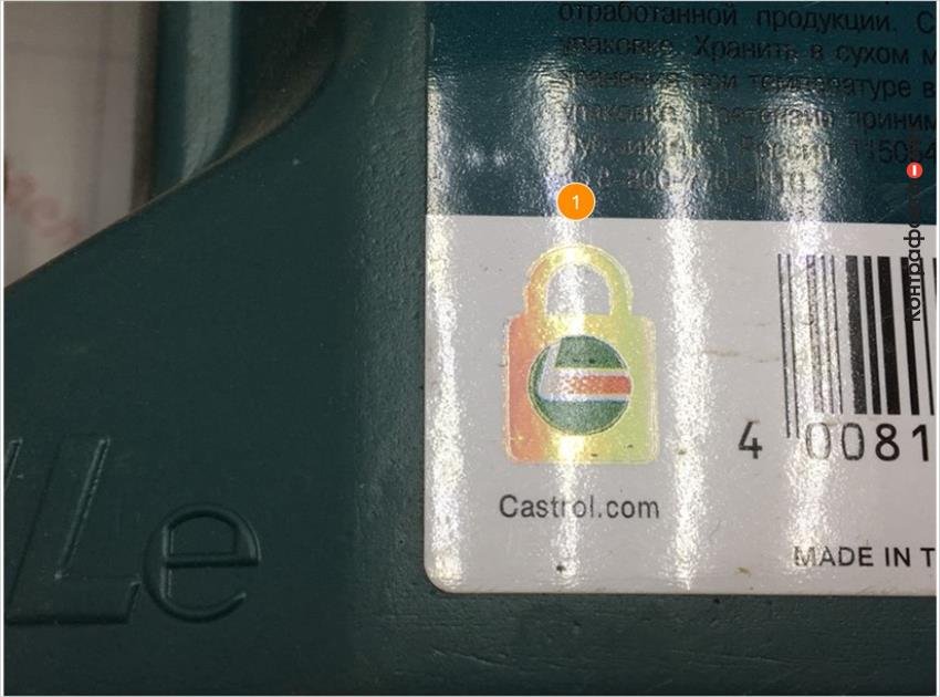

Castrol. Как отличить подделку
Castrol Edge C3 Titanium FST 5w-40 (4л), 157B1C
Castrol EDGE 5W-40 (SN, C3, 229.51)
Как отличить подделку от оригинала:
- Логотип на защитном кольце легко стирается.
- Технология проверки на сайте производителя, по уникальному коду на защитной голограмме, не подтвердила подлинность продукции.
- Голограмма на тыльной этикетке не переливается волнообразно.
- Менее чёткая прорисовка на выдавленных элементах логотипа и надписи.
цифра в оранжевом кружке - подделка
Логотип на защитном кольце легко стирается Технология проверки на сайте производителя, по уникальному коду на защитной голограмме, не подтвердила подлинность продукции Голограмма на тыльной этикетке не переливается волнообразно Менее чёткая прорисовка на выдавленных элементах логотипа и надписи. источник https://kontrafakta.net/castrol/maslo-m ... b1c-1.html
