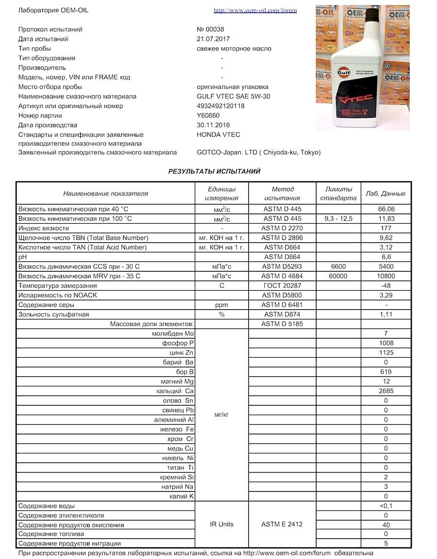

знатоки, прошу заценить
Gulf VTEC 5W-30

Анализ свежего Gulf VTEC SAE 5W-30

По анализу
- серу не делали или её нет ? Если нет, то понимать как отсутствие сульфанатов кальция видимо и полностью синт.базу гр 4 + 5
- окисление 40 довольно слабоватое, учитывая надпись Ester и цену. Уже из памяти вышли пропорции, но это где-то 5% эстер
- MRV впечатляет да
- сукциминид бора зашкаливает (противозадирная, дисперсант)

Испаряемость 3%? :shock:
У него совсем никаких допусков и соответствий нет? Судя по анализу это густая "тридцатка", типа ACEA A3|B4.
Индекс вязкости аномально высок для "тридцатки". Цвет у него какой, может туда hBN бухнули как Xenum?

Сильно! Вот это я понимаю масло без загустителя.

С загустителем оно, иначе не было бы такого индекса вязкости.
Gulf VTEC SAE 5W-30 свежее [OEM-OIL]
GReY, нормальный индекс вязкости для ПАО

Gubkin писал(а):- окисление 40 довольно слабоватое, учитывая надпись Ester и цену. Уже из памяти вышли пропорции, но это где-то 5% эстер
тут все 20% эстеров. цена конечно высокая, но и состав не из дешевых, да и в Японии Gulf позиционируется как премиальный сегмент дороже Motul

Gubkin писал(а):нормальный индекс вязкости для ПАО
для ПАО какой вязкости?
