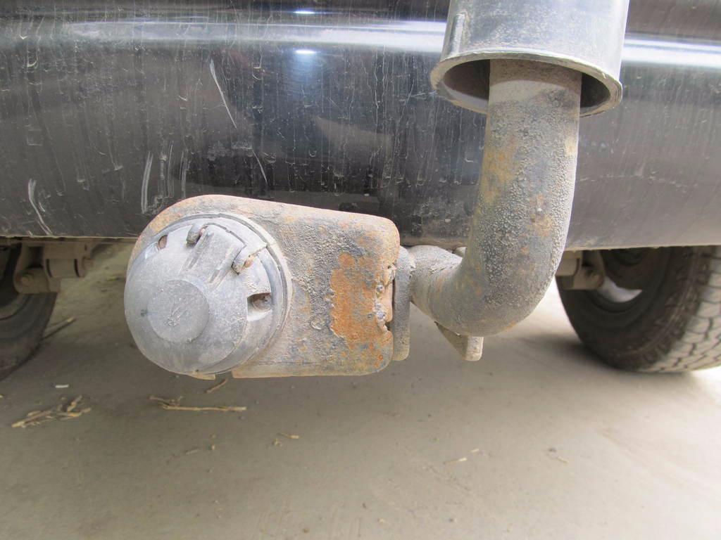

а тут фаркоп немного подржавел :D
вот так выглядит

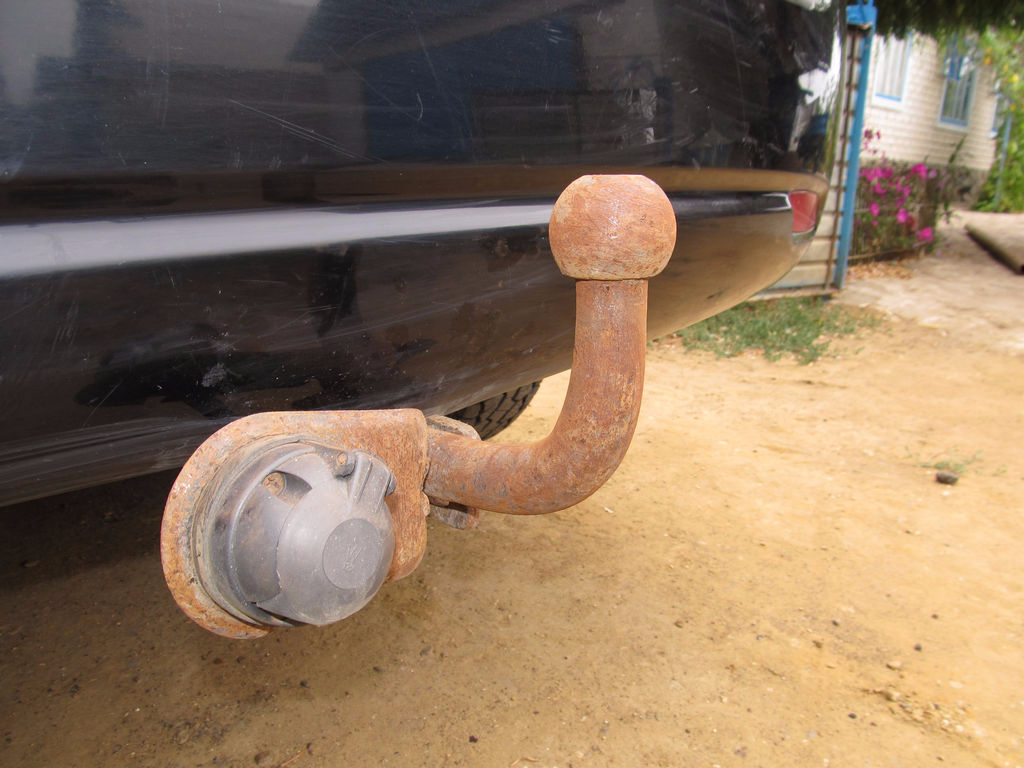

зачистил наждачкой...

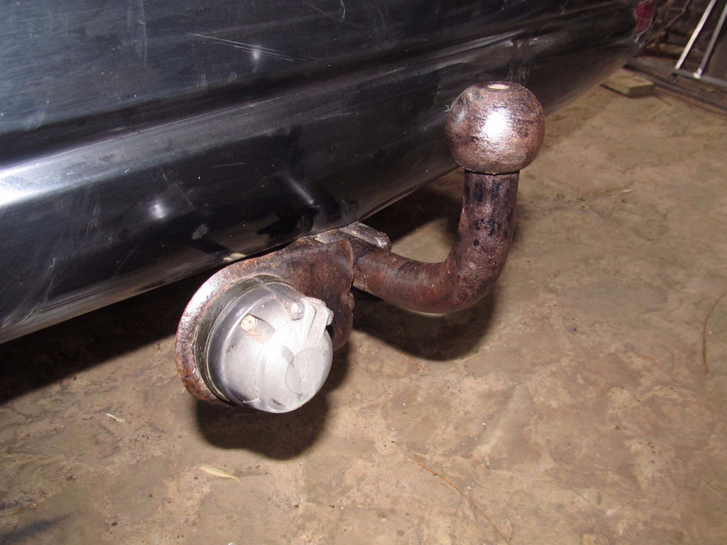

взял перматекс
http://www.permatex.com/products-2/prod ... 849-detail
нанёс в 2 слоя, как по инструкции и дождался полного высыхания...

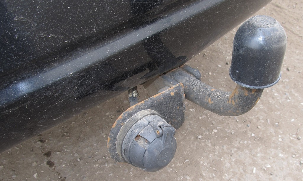

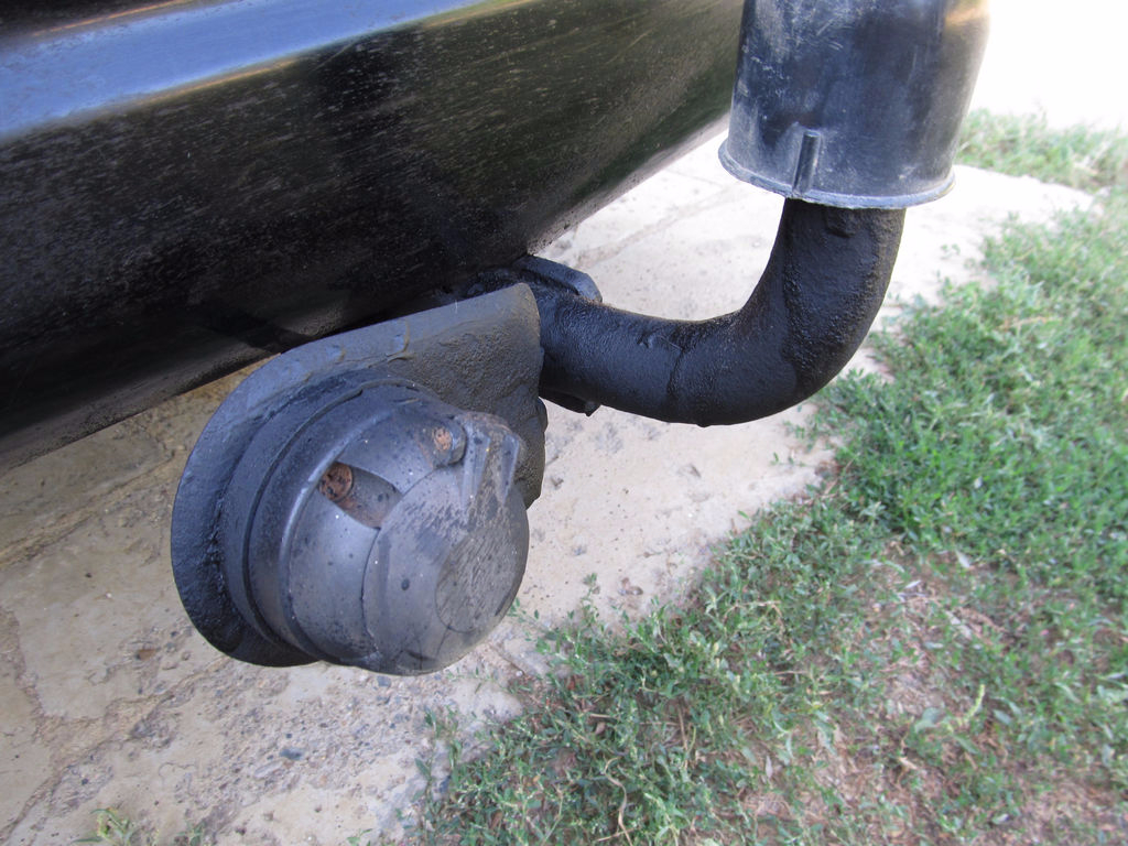

покрыл антикором ABRO U60
http://www.autodoc.ru/Web/price/art/U60 ... n&access=1
Пока нечего скачать, кроме того что абро образует полупену при распылении, внешне смотрится очень уродско. Может сама эта "жидкая резина" и прослужит качественно, но явно антикор не для эстетически-важных деталей

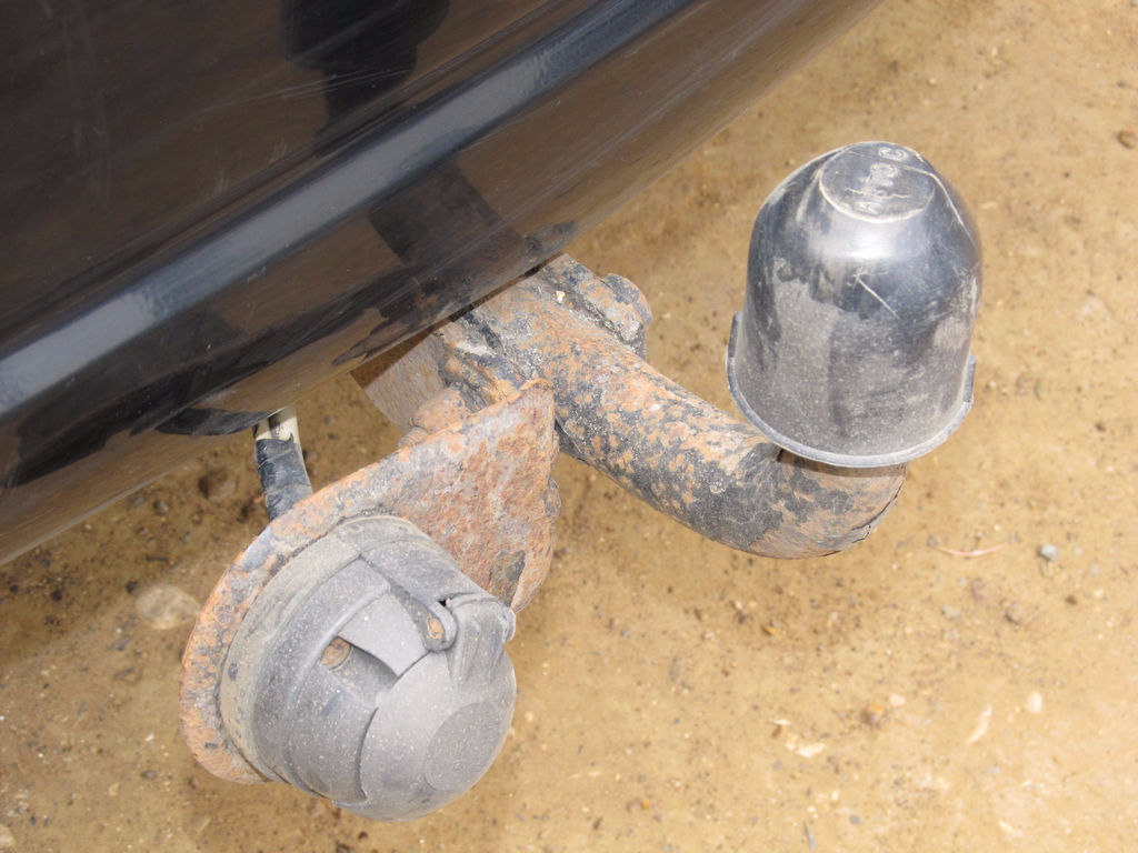

почти год спустя
Вот тебе и перматекс... дочка локтайта
причем это уже не первый мой опыт
