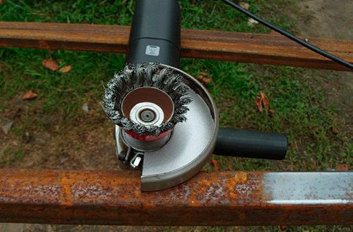

отшкурить это не то слово
насадку на болгарку и удалять всё это до чистого металла
иначе чем не обрабатывай через год жучки полезут

Gubkin писал(а):насадку на болгарку и удалять всё это до чистого металла
это само собой разумеется и обсуждению не подлежит , но...все равно не поможет
был бы металл миллиметров 4-5 - вот тогда...а тут - только замедлить процесс, и один хрен жуки поползут через год-два.С другой стороны металла пролезут.Вот я делал , заблаговременно, до жуков https://www.drive2.ru/l/478693278946951584/

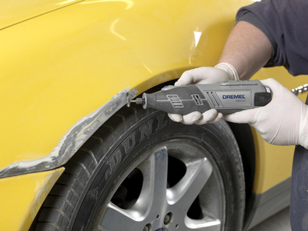

Там ржавчины на голом металле меньше полусантиметра. Тут и гравер справится с насадками.
Болгаркой такое делать - как слон в посудной лавке.

alamer писал(а):Болгаркой такое делать - как слон в посудной лавке
ну вообще имелось ввиду такое, если внимательно читать

Там кромка крыла меньше сантиметра )))
Gubkin писал(а):ну вообще имелось ввиду такое, если внимательно читать
Плюс есть гибкая насадка.
Чтобы не снимая колеса все сделать.
