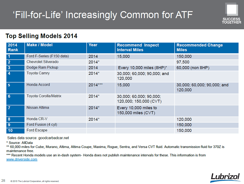

Рекомендации по инспекции и замене масла (правая колонка) в АКПП в ТОП-10 продаваемых моделях в 2014 году
источник http://www.slideshare.net/samcheng35380 ... tions-2015

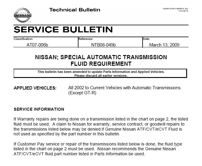

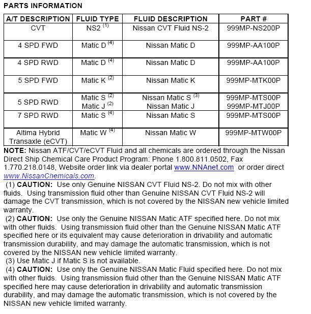

Бюллетень Nissan Service Bulletin NTB08-049b
Применяется для всех Nissans с 2002 до соверменных моделей (2010) особенно для GT-R с АКПП
Как видно, Nissan CVT Fluid NS-2 заменять ничем нельзя. Иначе будет повреждение вариатора.
Nissan matic K и D тоже заменять нельзя.
А вот Matic S можно заменять на Matic J (в 5-ти ступенчатых АКПП)
Вообще такая путаница с этими жидкостями Ниссан :shoot:

Gubkin писал(а): особенно для GT-R с АКПП
за исключением GT-R!
Отправлено спустя 4 минуты 6 секунд:
Gubkin писал(а): Matic S можно заменять на Matic J
только в заднеприводных "пятиступках".
