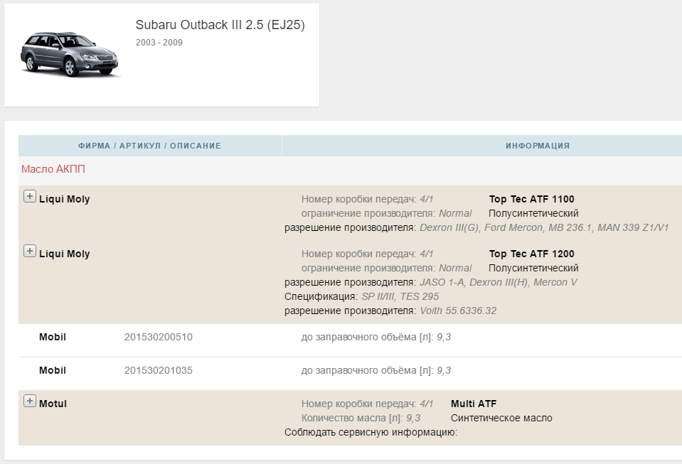

в мануале написано идемитсу нр но для 4 или 5 ступок ??
- Сообщения: 19714
Какое масло в АКПП Subaru Outback 2007 2.5
Ну да, судя по всему обычный Мультик с JASO 1A и D IIIH самое то
Так что Petro-Canada DURADRIVE MV SYNTHETIC ATF (JASO 1A) пойдет
Даже субару ATF HP там написан
хотя этому верить нельзя, т.к там и написаны Хундаи/КИА SP-IV и D VI которые вообще там не могут быть

ну вот я запутался )
выбираю между петро канадой и идемитсу НР ...
так как в двигатели у меня петро канада 5в30 супрайм синтетик, у меня положительные отзовы о нем !
вот и думаю стоит ли его лить в субару АКПП или всеже то что рекомендуют мануал
Отправлено спустя 22 часа 40 минут 44 секунды:
mox111, получается петра канада подойдет в мою коробку ?
просто я читал что туда декстрон 3 якобы вреден и из за него происходит проскальзывание и затупо коробки.

Vavan1983,
Вот запара
,проскальзование возможно на шестых атф...А мультик от петры (duradrive mv synthetic)-это лучшее предложение для этих 4х ступок...

mox111, получается петра даже будет лучше чем идемитсу НР ?
- Сообщения: 19714
по низкотемпературным Петра лучше

Vavan1983,
Отличия минимальны,надо выбирать по цене...
