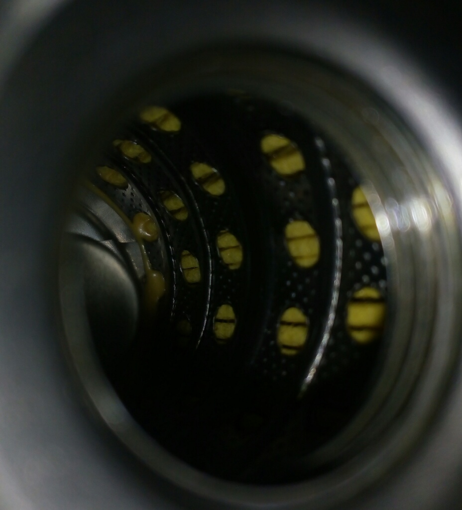

Спустя 6 лет в АШАНе фильтр уже этот идет от ЦИТРОНа, внутри сразу прослеживается
- стеклянный прозрачный герметик
- туба с редкой круглой перфорацией
на 100% узнал содержимое TSN 9.2.7 Маслянные фильтры TSN (Пост Gubkin #107524)
но раз герметик прозрачный, то это вообще RAIDER FSM227 Масляные фильтры RAIDER (Пост Gubkin #107527)
до чего скатился ЗА РУЛЕМ... слов нет
