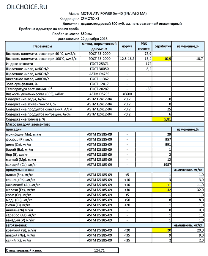

Двигатель двухцилиндровый 800 куб. см. четырехтактный инжекторный, воздушный фильтр бумажный.
Двигатель, коробка и сцепление смазываются из одного картера.
Комментарий лаборатории
Необходим более длительный период наблюдения, для выявления тенденции износа. Уровень кремния и алюминия (обычное загрязнение) оказался повышенным. Уровень износа железа повышен. Обнаружено содержание топлива 5.81%, устраните утечки топлива в системе. Умеренное повышение уровня оксидации может быть результатом высоких температур, длительной эксплуатации масла. Другие показатели соответствуют норме. Провести замену масла. Провести повторный отбор пробы через 1/2 установленного интервала, для мониторинга изменений.

Motul ATV POWER 5w-40 отработка с квадроцикла CFMOTO X8 после 850 км [CAT]

MOTUL ATV POWER 5w-40 отработка с квадроцикла CFMOTO X8 после 850 км [CAT]
И опять очень много топлива
10w-40 превратилось в 30-ку
Надо выбирать вязкость с запасом, например 10w-60, 15w-50
Потом ещё раз сделать анализ
