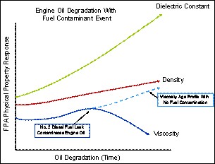

Омметр обычный судя по всему
Украсили только красивыми словами и светодиодами
Со старением масла повышается его сопротивление
источник http://www.machinerylubrication.com/Rea ... y-analyzer
Надо попробовать замерить сопротивление мультиметром...
как раз есть свежее и рабочее масло :)

Gubkin писал(а):повышается его сопротивление
на картинке нет слова resistance
Тест карманного маслоанализатора
правильно
дам "диэлектрическая константа" Электрическая постоянная

Gubkin писал(а):Надо попробовать замерить сопротивление мультиметром...
предварительно ознакомься с ГОСТ 6581-75
