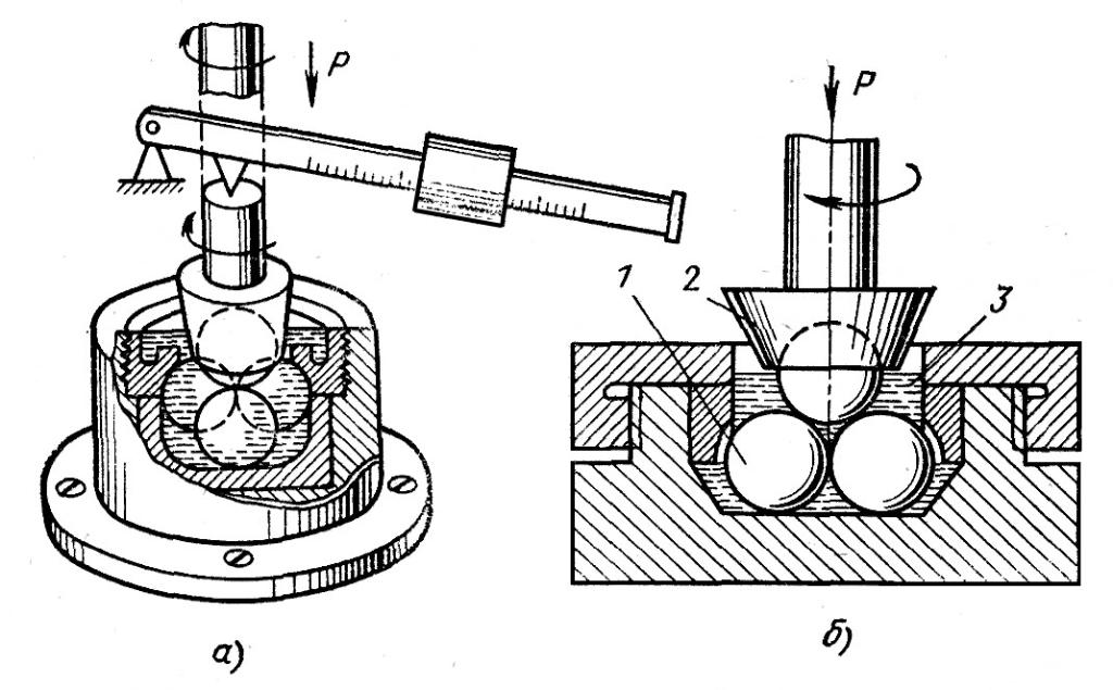

Четырех шариковая машина трения, предложенная Д. Берлаге в 1933 г., получила большое распространение. Несмотря на различное конструктивное оформление, основной узел трения – пирамида из трех неподвижных и одного подвижного шаров (см. рис. 1) является неотъемлемой частью каждой конструкции четырех шариковой машины трения. Верхний шарик, закрепленный в шпинделе машины, вращается относительно трех нижних под заданной нагрузкой при частоте вращения шпинделя 1470±50 мин-1. Проворачивание шариков в процессе испытания не допускается. Большинство машин трения снабжено шарами диаметром 12,7 мм.
Рис.1. Принцип действия четырех шариковой машины: а — схема нагружения шариковой пирамиды; б — схема четырех шариковой обоймы; 1 — неподвижные шарики; 2 — вращающийся шарик; 3 — исследуемое масло.[/i]

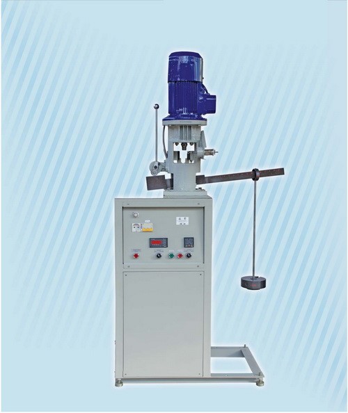

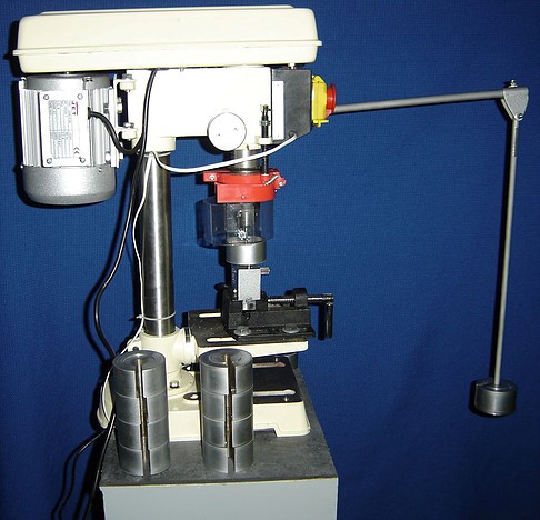

Если Вы полагаете, что ЧШМ, это какой-то навороченный компьютерный трибометр, то смею Вас разочаровать.
За 83 года с момента создания данный анахронизм сохранился в неизменном виде))) Смотрим фото))
Зарубежные ЧШМ.
Особенно впечатляет ЧШМ отечественного трибостроения))
Всего каких-то 200 000 рублей и имеем гостированную ЧШМ с гирьками)))фото внизу.

Первое, на что хочу обратить внимание, на узел три шарика внизу и один вращающийся сверху, нет такого узла ни в двс, как и в природе….ну нет его и все тут.
Хорошо – давайте сделаем допущение, что такой узел в двс все-таки имеется, скрытый от глаз.

С тех дальних времен, прогресс так и не дошёл до понимания, что рычаг с гирьками пора бы удалить….ан нет…он присутствует на всех ЧШМ даже на самых навороченных.
В реалии конструкторы додумались приклеить к ЧШМ компьютер…ну да солидно, актуально…веление времени…но замутить линейный шаговый двигатель вместо рычага и гирек - мозгов не хватат)) и управлять всем этим хозяйством с компьютера…ну да ладно, не в этом проблема.
Проблема как раз таки в рычаге и лаборанте…да, да именно в лаборанте….и в твердости его рук растущих от колен, и от того сколько он вчера принял на грудь, насколько вчера истерила жена, зависит реальный результат исследуемого масла.
Смех, смехом, но кто-нибудь задумывался над тем как положить гирьку на подвес????
Можно ведь и мягко, и нежно положить, а можно положить с ударом –дрожащей рукой \после вчерашнего\, а можно и просто бросить…
Теперь представьте себе, что мы бросаем гирьку с весом в 300гр при рычаге \допустим\ 1:30, это не много не мало 9кг….это почти кувалдой долбануть по шарику….это прямой контакт шарик-шарик….какой к черту масляный клин…выбросьте этот бред из головы.
Для обывателя эти детали мало известны, для того кто хоть раз имел ЧШМ или она его, тот понимает насколько это капризный механизм ….можно сказать так, сколько заплатят лаборанту производители масла))) такой и результат получат….все зависит от мягкости движений и полета ассигнаций в карман лаборанта)).

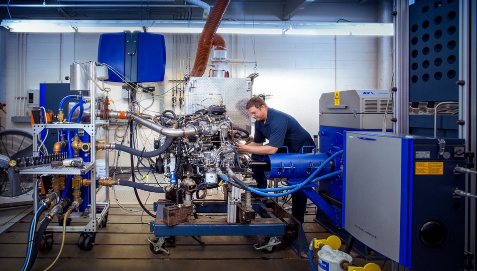

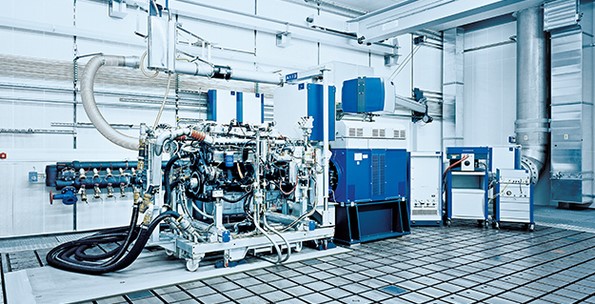

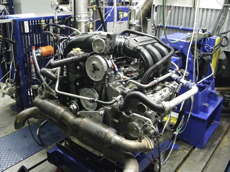

Единственным механизмом, который может дать четкий и исчерпывающий ответ по трибологическим характеристикам исследуемого масла может только моторный стенд!!!
Я не знаю отечественных моторных стендов, которые могут соперничать с моторными стендами австрийской компании AVL https://www.avl.com/ таковых попросту нет. В России используются именно стенды AVL /25НИИ /МО России/, Тольятти, Челябинский тракторный завод/ это из тех что я знаю. Это реально круто. Но недостижимо(((

Да, исследование на таком оборудовании не из дешевых, но и результат сами понимаете соответствующий.
На моей памяти в Зеленограде группа ученых сотрудничающая с компанией AGA пыталась модернизировать ЧШМ, для того чтоб попасть в корреляцию с двс … затраченное время и средства впустую…Модернизации подвергались практически все основные узлы ЧШМ.

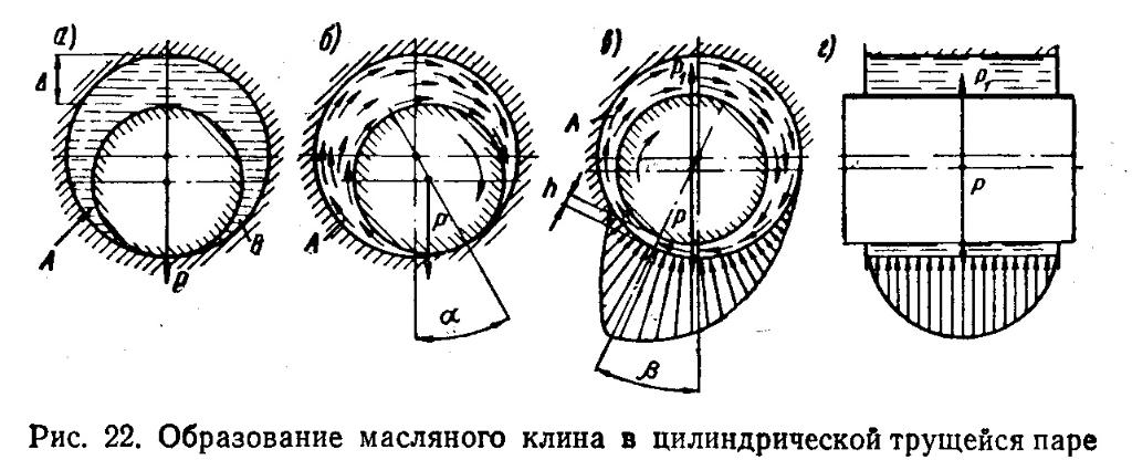

Возможно, только я утверждаю, что в двс нет точечных контактов!!! И иследовать работу масла на точечных контактах и на \скажем так\ плоскостных крайне не корректно. Именно этим фактом масленщики вводят в заблуждение рядовых потребителей. Откуда на точке будет маслянный клин???? попробуйте ответить. Законы гидродинамики еще ни кто не отменял.
Я не хочу втягиваться в полемику...я высказал свое видение и отношение в архаизму.
Масллянный клин.jpg (85.8 КБ) 4532 просмотра
Я вижу как помои льют на уши потребителей и народ их блогодушно воспринимает....помои то из НИИ исходят...

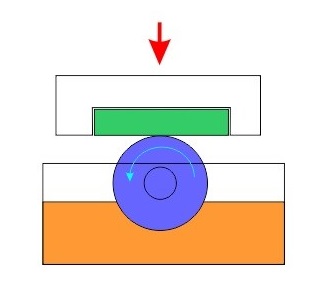

Продолжать тиранить машины трения уже не было желания, но для обожателей friction machine решил слить инфу….можно сказать выстраданную))
Наверняка многие знают имеется еще один тип friction machine колодка-ролик, чтоб не было недопонимания нарисовал в Corel ее схематику.
Все достаточно вращается ролик \обойма от подшипника сталь ШХ15\ и сверху в обойме зажат ролик от подшипника \тоже сталь ШХ15\.
Как видите имеется точечный контакт, недостатки описаны ранее, как и система рычагов-анахронизм.
Прибор для сравнения масел с разбросом +\-40% вполне годится.

Alchemist писал(а):Но на фото четко виден рычаг с подвесом и Н-е количество гирек....позволь спросить они что сами на подвес прыгают????За счет левитации??
Вроде ясно написал. Сначала выставляется груз, если нужно, потом запускается агрегат. Всякий раз используются новые шарики. В процессе ни кто, ничего не набрасывает. Т.е. система статична на период конкретного испытания.
Зачем наводить тень на плетень?

mvg писал(а): Всякий раз используются новые шарики. В процессе ни кто, ничего не набрасывает. Т.е. система статична на период конкретного испытания.
В ГАНГЕ , ВНИИТИН и в ГОСНИТИ не единожды наблюдал как раз таки обратную картину от описанной Вами... Запуск, нагрев масла, затем опускание шпинделя "сверлильного станка" может там работают по другой методе? В ЭЛИНПе кстати тоже самое...
В AGA на Ферсмана стандартная показуха на машине трения колодка -ролик происходит по указанной методе....вначале вращение ролика в кювете, потом манипуляции с рычажками. Посмотрите эспериментатора Э. Давидыча
Видит бог хотел видео найти по ЧШМ((( не нашел, хм...полагал, что такое видео должно быть снято "мобилой"...ни на руссом, ни на английском не бьется...занятно))
