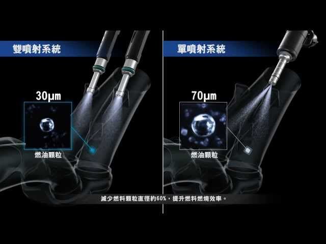

clyde,
на этом джуке система двойного впрыска,по две форсунки на цилиндр,имеющие отверстия для распыления меньше чем в обычных,и рекомендации к маслу в первую очередь low SAPS,ну или хотя бы mid SAPS,чем меньше будет зольность,тем лучше) С1 или С2

mox111, речь точно о HR16DE?

масло в Juke
Действительно есть разница.
Несмотря на это отличие, прямого резона в малозольниках не вижу, так как впрыск не прямой.

масло в Juke
veles,
да с 2010 эта фишка у них была номер один,точная дозировка впрыска и т.д.

Перевести не смог. ) Сорри.mox111 писал(а):Flamie,
классные фото)))
