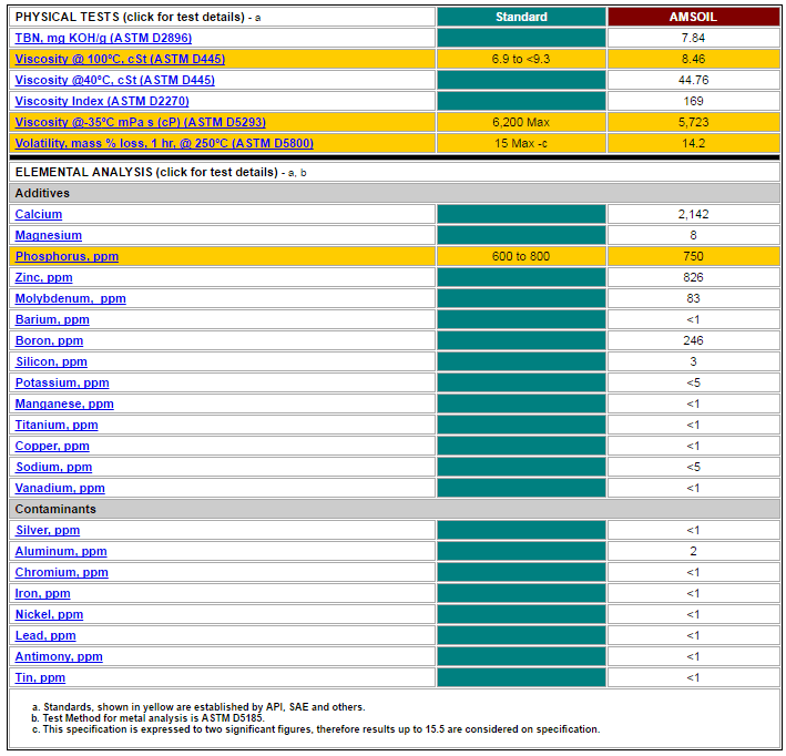

AMSOIL Synthetic OE 0W-20 свежее (SN, GF-5) [pqiadata]
Источник http://pqiadata.org/AMSOIL0W20.html

вот тебе и амсоил. Вот тебе и ПАО. кудаж такой ноак то ? конечно в допуск вписался, но водичка водичкой. Тот же равенол 0w-20 много предпочтительней.

Бозон Хиггса писал(а):Вот тебе и ПАО
Это не Signature Series

veles,
кстати, да, я не обратил внимания на это. Но тем более тогда 3200 платить за то что бы заполнить картер на 4 литра этим. Реально не наш продукт.
