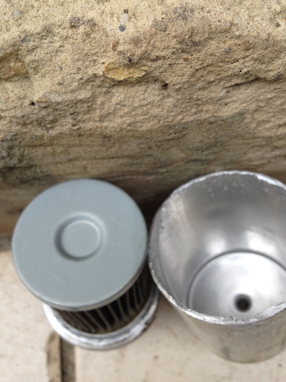

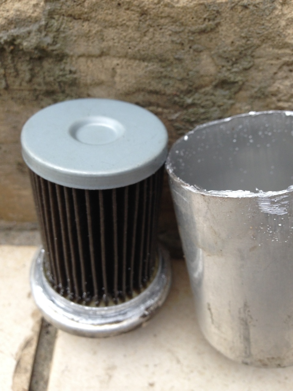

Распил топливного фильтра ASHIKA 30-0H-H03
Идет как аналог 31922-2B900 и 31922-2W000
Изображение Изображение
Я б такой не ставил на дизель коммон рейл
бумага не двухслойная судя по фото, а значит обычная 20 мкм
кривая катушка, не известно как она вообще прилегает к резьбе и есть ли там перетечки
В чёрный список

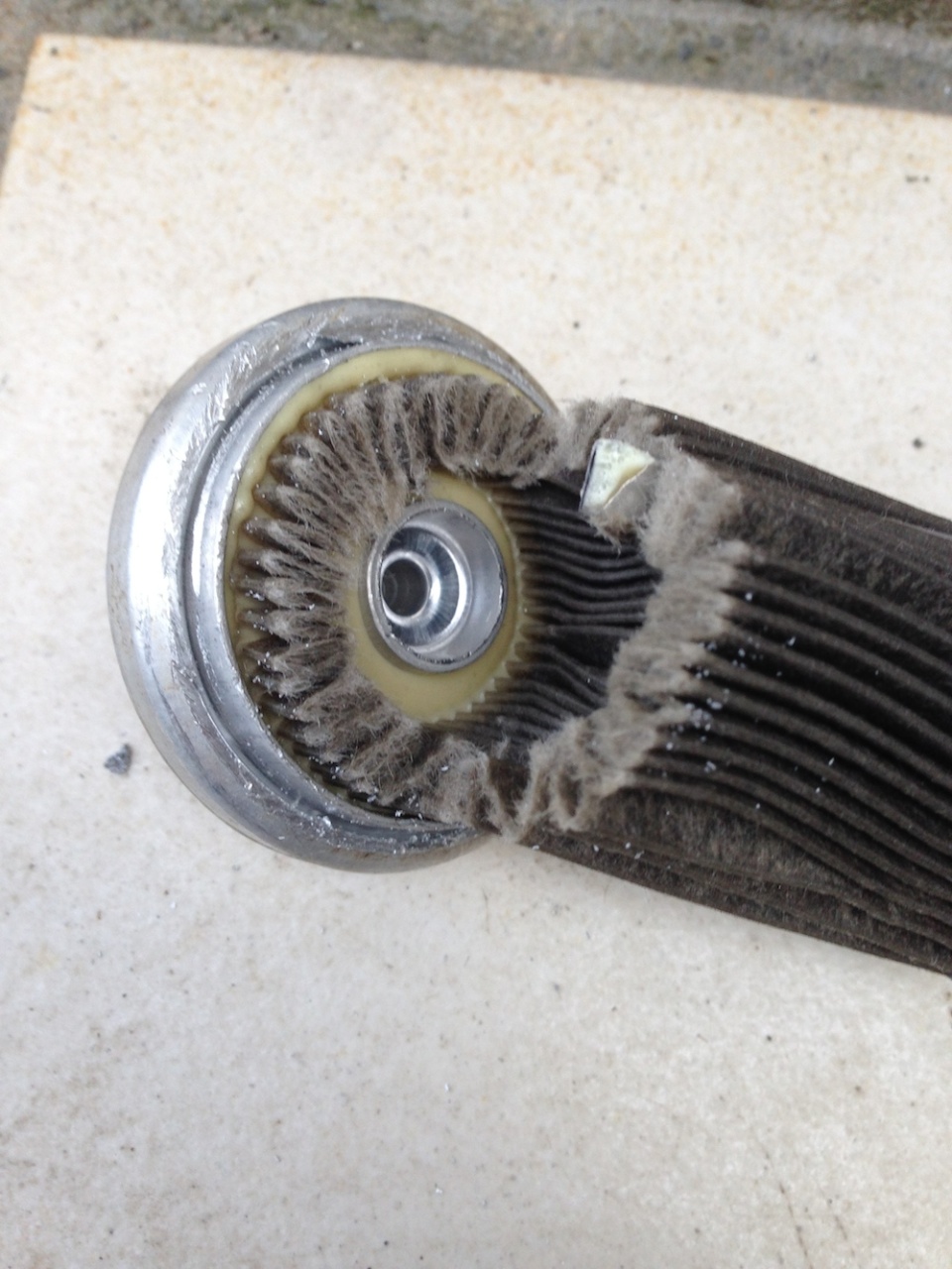

Я в прошлом году в декабре пильнул топливный бензо фильтр ASHIKA 3001120, подберал его как заменитель оригинальному на моего китайца. Родной хотя и вроде как был не плохого качества, но все-же не понравился тем, что ФМ очень хлипкий. После распила фильтр ашика оставил у меня очень хорошие впечатления.
И герметик без соплей и проклейка идеальная и ФМ хрен разорвешь, пришлось резать. Меняю я фильтра топливные на 20000 км пробега, как прописано в китайском мануале. В нашем 30000 км. После него поставил Lynx LF1400, он хоть чуть и дороже, но по качеству рядом не стоял с ASHIKA 3001120. Я его сегодня распелил, короче разочерование.

Ashika=Japanparts=Japco :D Воздушные фильтры не впечатлили вообще. Топливные и масляные так и вообще не стоило смотреть...
