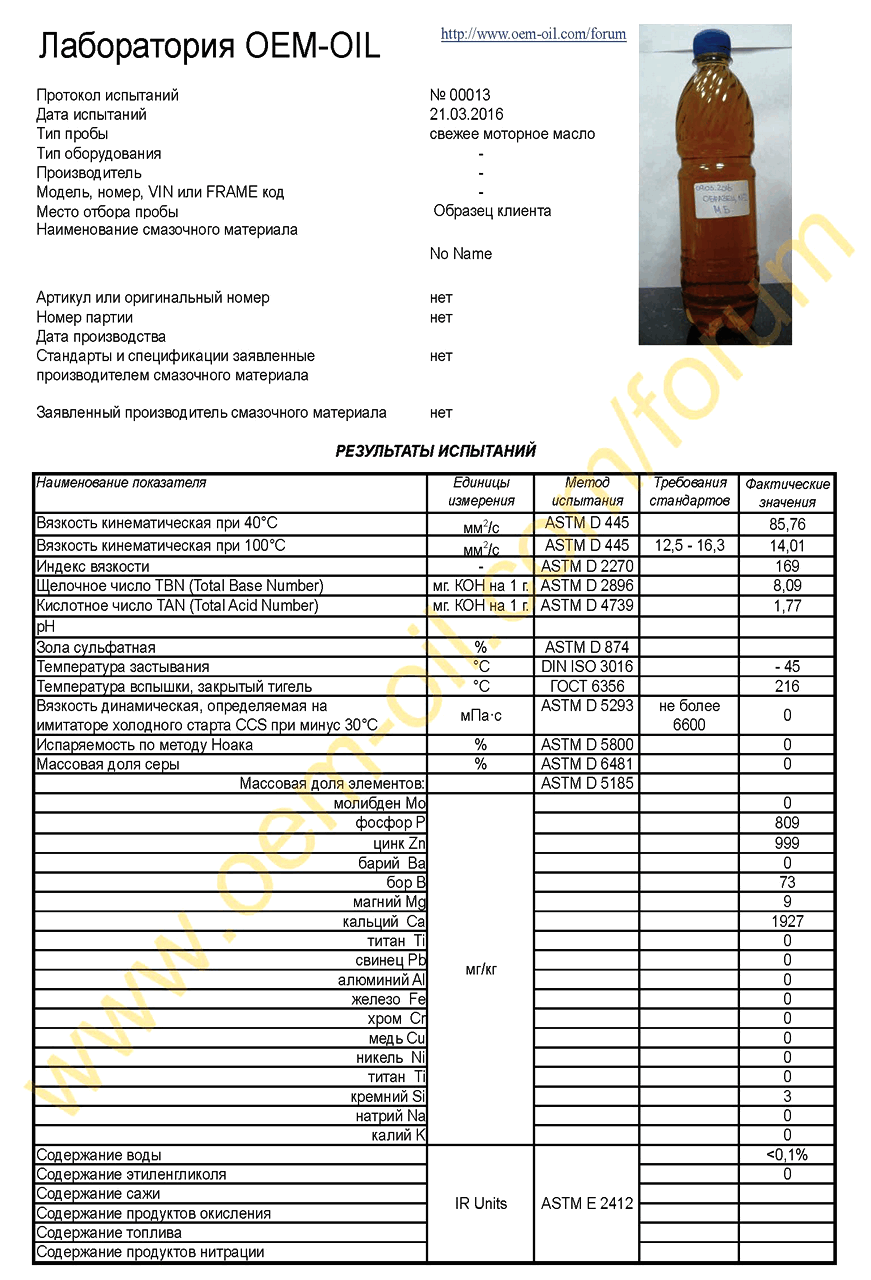

масло имеет официальные допуски
BMW LL-04
Ford WSS-M2C917-A
MB-Approval 229,51
Porsche A-40
Renault RN0700, RN0710
Одобрено по стандарту VW Standard 502.00 / 505.00 / 505.01 Рекомендовано для использования в случаях, когда указана спецификация Fiat
9.55535.S2.
Рекомендовано GM Dexos 2 GB2E0310103
VALVOLINE SYNPOWER XTREME MST C3 SAE 5W-40 свежее (229.51, C3, SN) [OEM-OIL]
Touareg,
НОАК и CCS на форуме оем-оила вроде фигурировали, да ?
напиши, я добавлю в картинку

Условно было известно, что CCS =5780. NOACK 7,9, поэтому эти параметры лаба не измеряла. Теперь думаю, что зря сэкономили

Я думаю Валволайн этот вот интереснее и по цене и по НОАК
пакет да, типичный 229.51 C3
