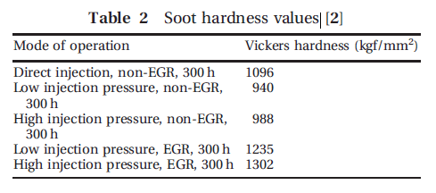

В таблице 2 показана твердость частиц сажи по методу Виккерса
Как видно, без ЕГР твёрдость частиц на 20-30% ниже.

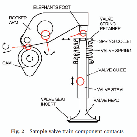

По данным исследования [2] частицы сажи были обнаружены в следующих деталях

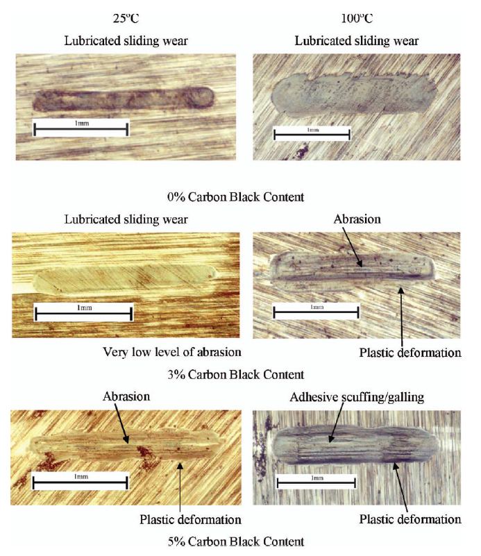

Как видимо, при одинаковом содержании сажи в масле, износ увеличивается в повышении температуры [4]
На данной фотографии под микроскопом видно как при 5% содержании сажи появляются значительные задиры и абразивный износ в зоне трения.

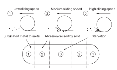

Объяснение этому показано на картинке
большое содержание частиц сажи затрудняет доступ масла и ZDDP в зону трения. Локальное масляное голодание.

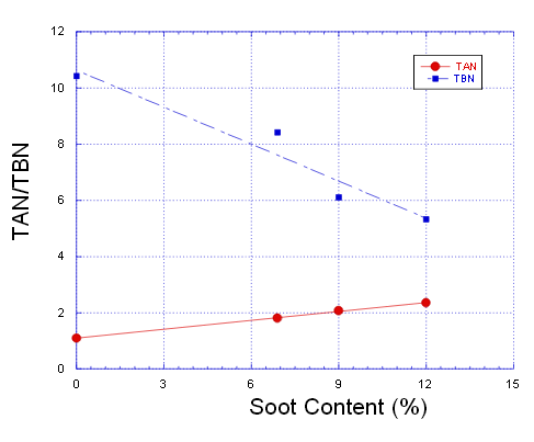

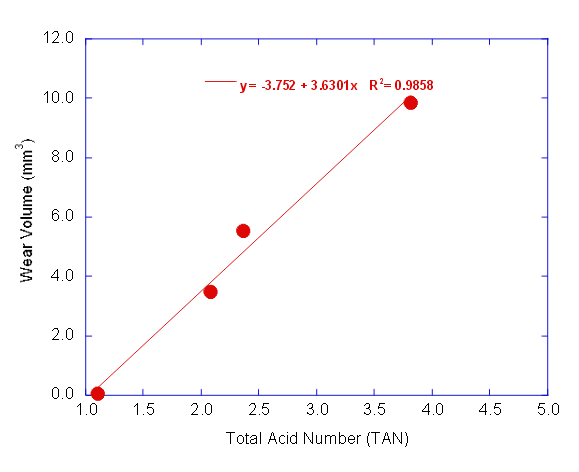

Зависимость кислотного числа TAN и износа от кол-ва сажи [5]
