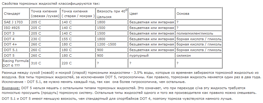

Неплохая табличка по классам торм.жидкости
Я лично себе залил DOT 5.1 LUCAS-TRW PFB501

А ее можно с другими мешать Дот4 или 4+?
Обшие вопросы по тормозным жидкостям
IVAN писал(а): А ее можно с другими мешать Дот4 или 4+?
Ну по идее можно, это как группу 2 и 3 смешивать. Просто все достоинства 5.1 умаляются

Получается если переходить на 5,то надо как-то всю систему промывать,а это по моему нереально

IVAN писал(а): Получается если переходить на 5,то надо как-то всю систему промывать,а это по моему нереально
Это не так сложно, я делал обычную прокачку. Блок АБС можно прокачать сканером, типо Autocom. Желательно, но не обязательно.
