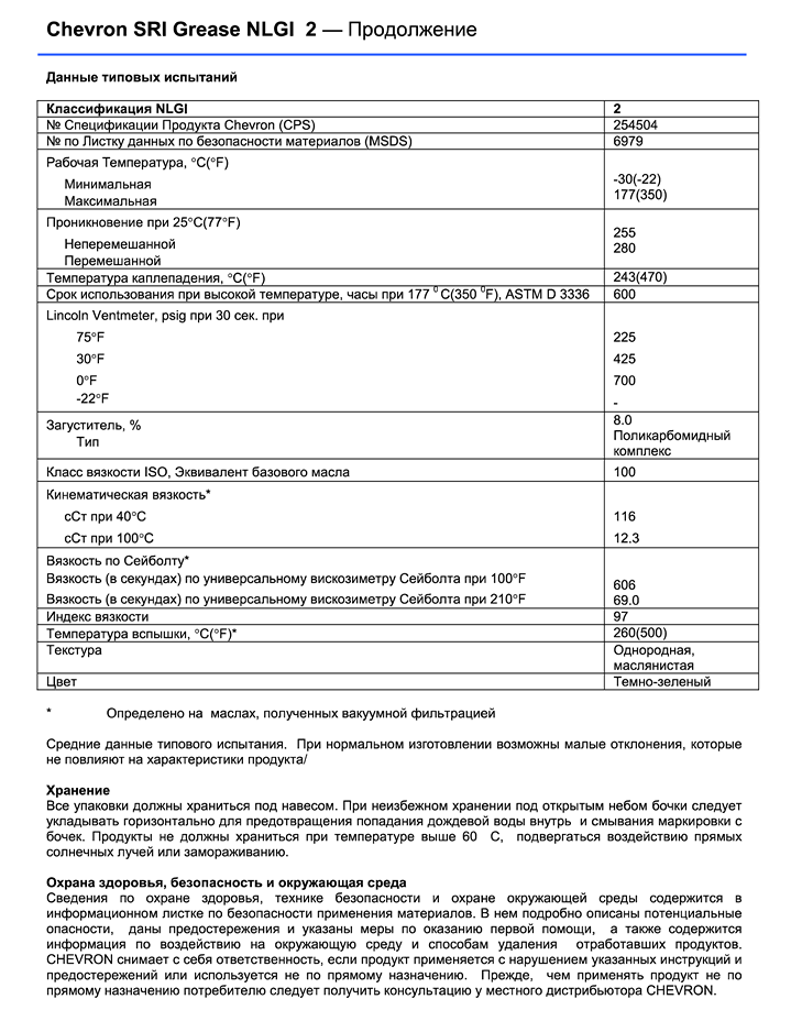

Получается что она такая же как черный жемчуг просто менее густая.
Sre Grease 2 - полимочевинный загуститель.
Black Pearl - полимочевинный загуститель.
Chevron ULTI-PLEX - литий-комплексная.

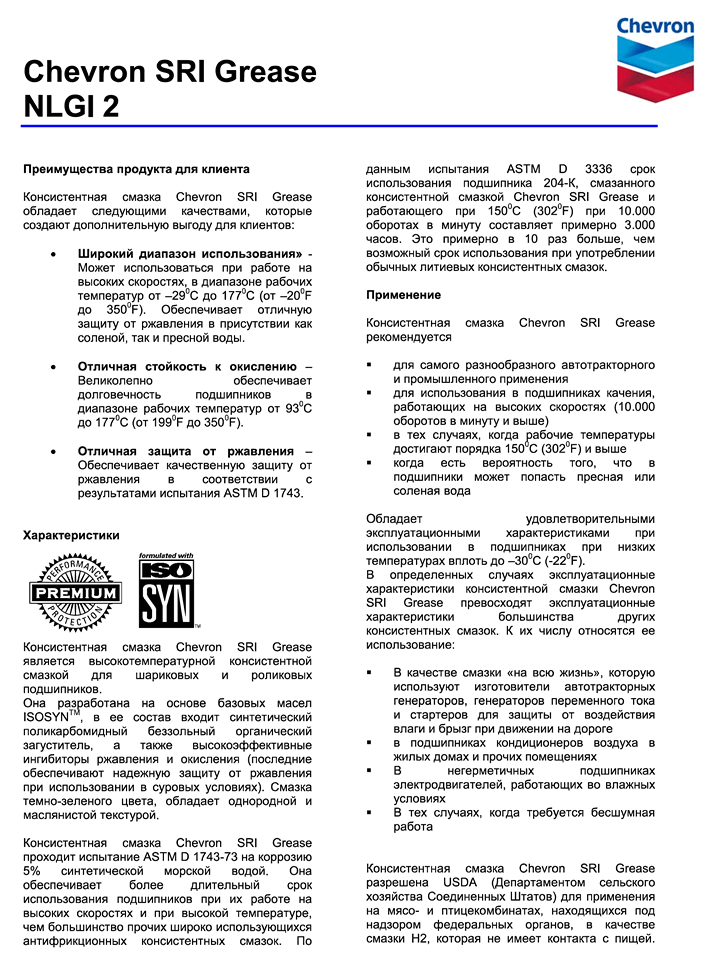

прилагаю точные англоTDS на Sri Grease :
ver. 1. Chevron SRI Grease 2
ver. 2.
Chevron_Sri_Grease_PDSDetailPage (EN).pdf
(366.75 КБ) 171 скачивание
