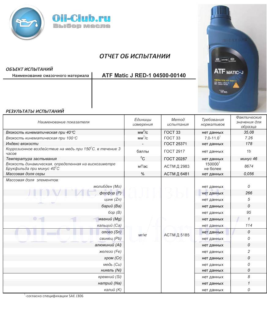

Паспорт на оригинал этой жидкости
В былые времена делал анализ на некогда дружественном ресурсе
Имеет следующие коды (артикулы) для заказа:
Оригинал в разной таре:
Hyundai/KIA 04500-00140, UM040-CH020
BESF1TS LUMATFRED1

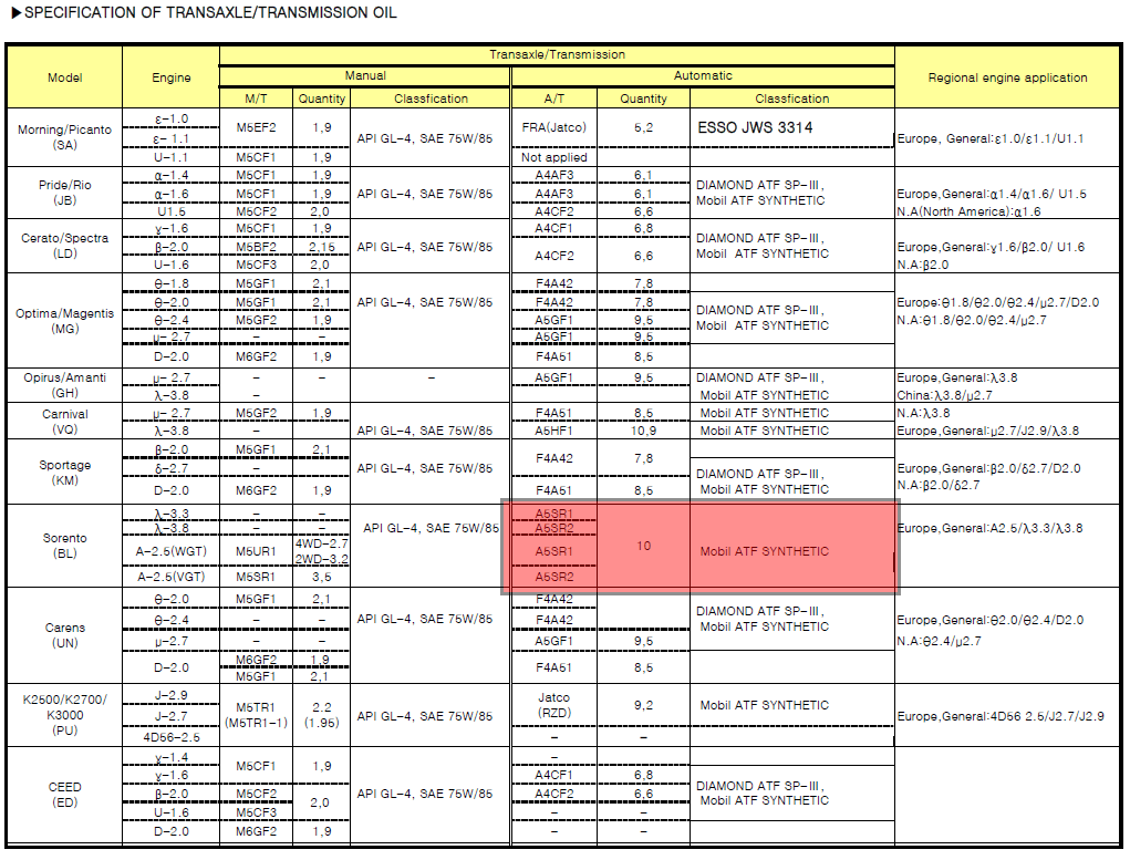

В другом документе
Bulletin_KT2007022308.pdf
(45.23 КБ) 3336 скачиваний
предлагается использовать Mobil ATF Syntetic

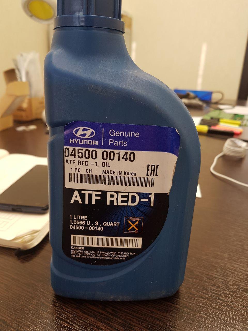

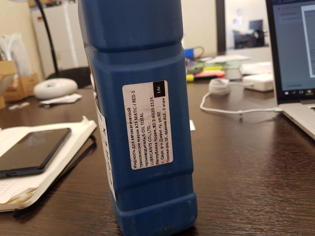

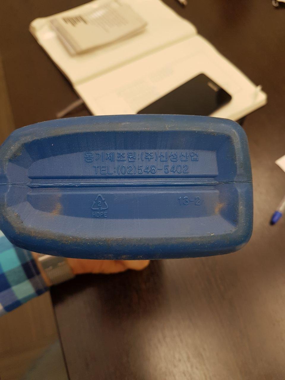

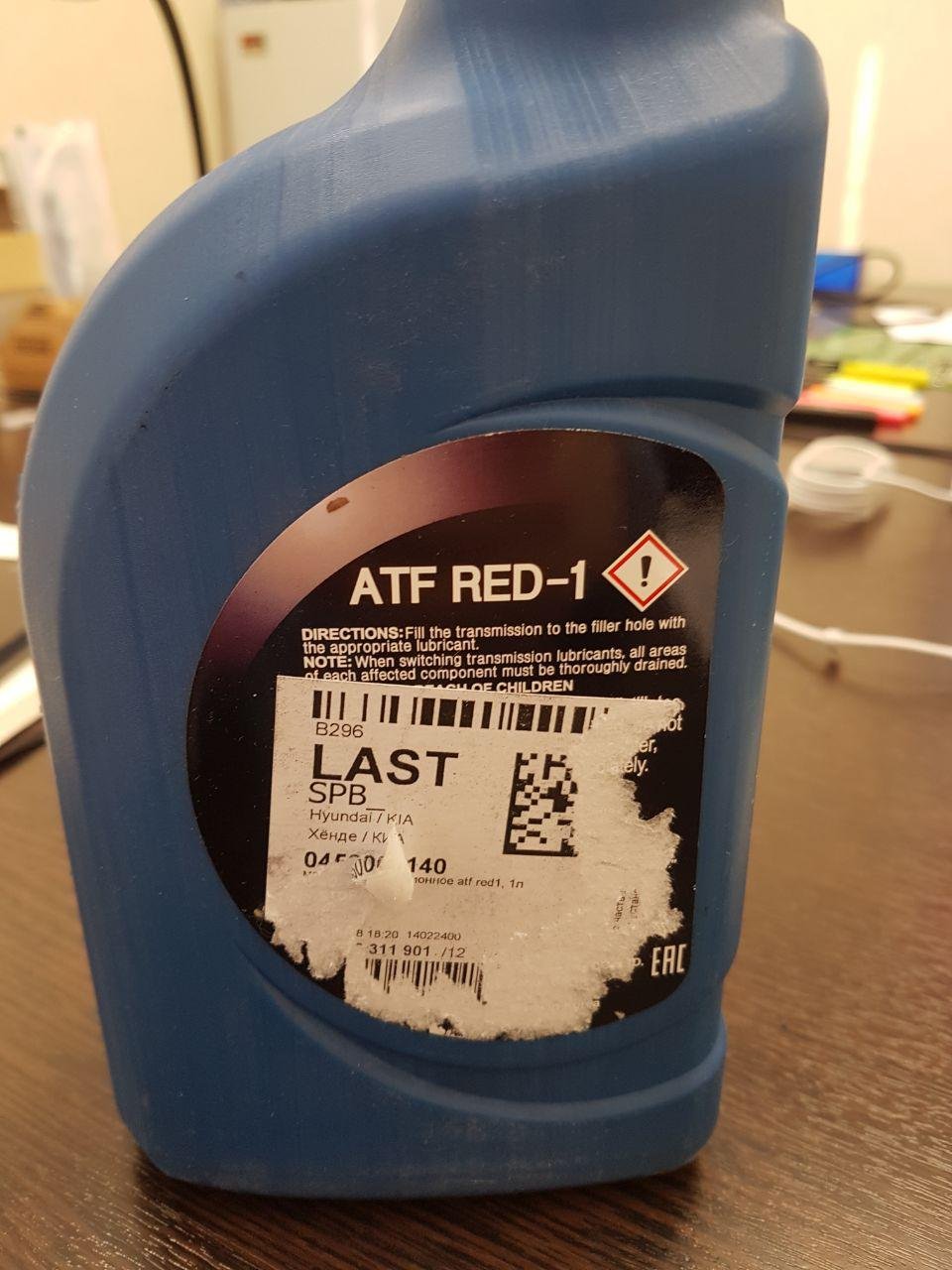

Купил оригинальное масло для Киа Соренто BL.
Огромные подозрения на счёт подделки. Что скажете?
Оригинальное масло всегда выглядело вот так: https://www.ato24.de/media/catalog/prod ... ic-j_1.jpg
а у меня прямо ATF RED-1 ... :D

вот ещё знак EAC веселит. Никогда не видел на деталях Hyundai Mobis знака Евразийского союза EAC
APOLLOIL ATF RED-1
да вроде нормально всё, кто будет подделывать такое редкое масло
все канистры оригинальные такие простенькие
у меня было 5-30 от SK (ZIC) и там была фольга другая естественно
Others
Сообщения: 723
APOLLOIL ATF RED-1
Сообщение Others »
quinine писал(а): 27 фев 2018, 15:15 Огромные подозрения на счёт подделки. Что скажете?
дату выпуска в батчкоде чота рассмотреть не могу, какая она?
quinine
Сообщения: 167
Откуда: СПб
Авто: BMW X5 E70 3.0 Diesel 2007
Масло: Texaco Havoline Ultra S 5W-40
APOLLOIL ATF RED-1
Сообщение quinine »
Others,
код 170100, а дата: 17.01.11 09:16. Это 2017 год получается.
Others
Сообщения: 723
APOLLOIL ATF RED-1
Сообщение Others »
quinine писал(а): 28 фев 2018, 11:52 17.01.11 09:16. Это 2017 год получается.
я бы скорее на 2011 думал...
quinine
Сообщения: 167
Откуда: СПб
APOLLOIL ATF RED-1
Сообщение quinine »
Others,
нет, первым идёт год в оригинальных маслах мобис.
Отправлено спустя 2 минуты 47 секунд:
Вчера поставил в морозилку заведомо настоящее Idemitsu ATF Type-J и данный экземпляр. Разницы в жидкостях практически никакой, даже пузырятся одинаково. Пузырьки сначала заполняют всю поверхность, затем скапливаются в центре тары и затем исчезают практически. Единственное что идемитцу чуть более розовое, а Kia чуть более красное.
Завтра приеду из командировки, достану из морозилки и посмотрю как там дела.
quinine
Сообщения: 167
Откуда: СПб
APOLLOIL ATF RED-1
Сообщение quinine »
А, да, посмотрел, забыл отписаться. Масла одинаковые. Всё в порядке.
