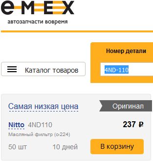

Nitto 4ND-110

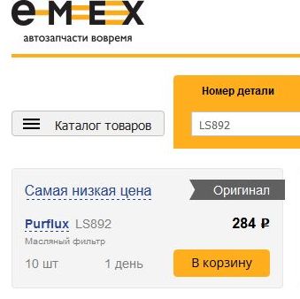

Purflux LS 892

Nitto 4ND-110
Purflux LS 892

Нитто и пурфлукс на мой дороже....пурфлукс более чем в два раза. Алко - этой фирме у меня нет доверия. А манн w67/1 мне просто не подходит. Тот который подходит - я распилил и тут выложил

Бозон Хиггса писал(а): Нитто и пурфлукс на мой дороже....пурфлукс более чем в два раза.
По моему, не дороже.

Flamie писал(а): По моему, не дороже.
а ничо что это не мой Пурфлукс ? уу меня он LS489A. И нитто не мой номер.
