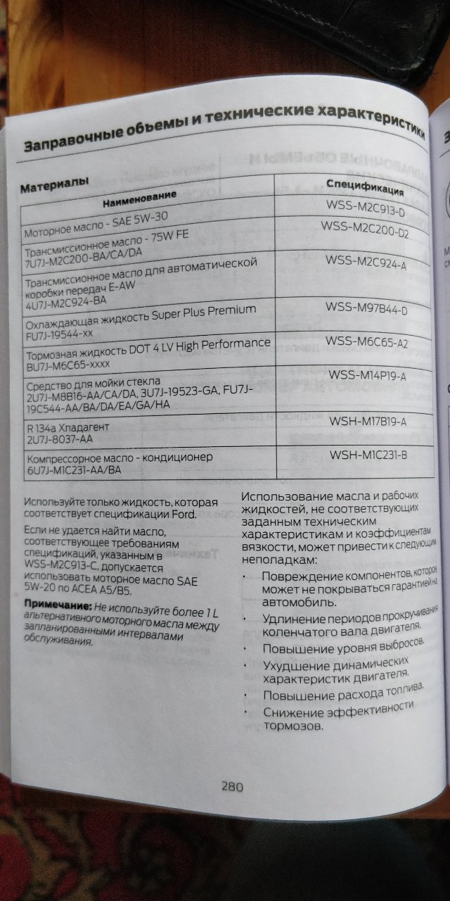

Мануал свежекупленной куги:
Просто для подтверждения отката Форда обратно на 30-ки даже на экобустах.

veles, А почему не пробовали заливать масло с допуском Ford WSS-M2C945-A как в американском мануале? Или с допуском Ford WSS-M2C946-A для 5w-30?
