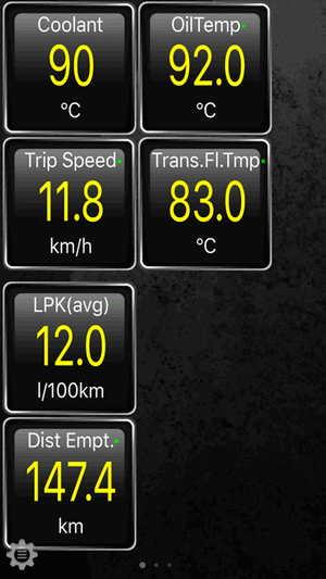

Все, снизил с 72 до 90 :)

veles писал(а): 22 ноя 2017, 18:53Все, снизил с 72 до 90
термос поменял всё ж таки? или взял другой ельм?
p.s. на лето можно и обратно дырявый поставить - чтоб опять 72С :stars:
Снижение температуры моторов z14-16-18xer
#84
Поставил на 92. Старый уже не жилец, я его разобрать пытался...

Че-то я вообще не знаю, есть ли смысл заморачиваться с изменением температуры включения вентиляторов. Сейчас -2, час езды по городу, температура около 87 крутится, видимо, вернет на этой отметке открывается. Понятно, зима, вопрос, что будет летом, но все же.
