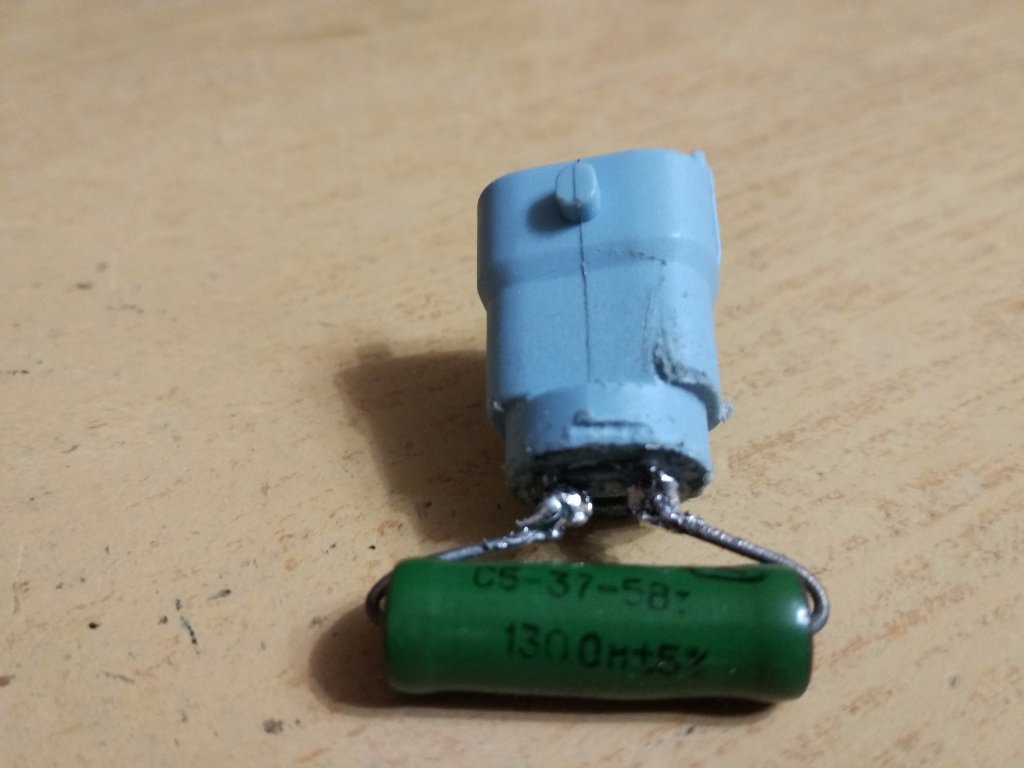

менять как придет люминевый :D корпус что тут думать - не в зиму же так оставлять
да и обманка спаяна ;-)
Я такую себе сварганил из старого термоса :cry:
Снижение температуры моторов z14-16-18xer
#75

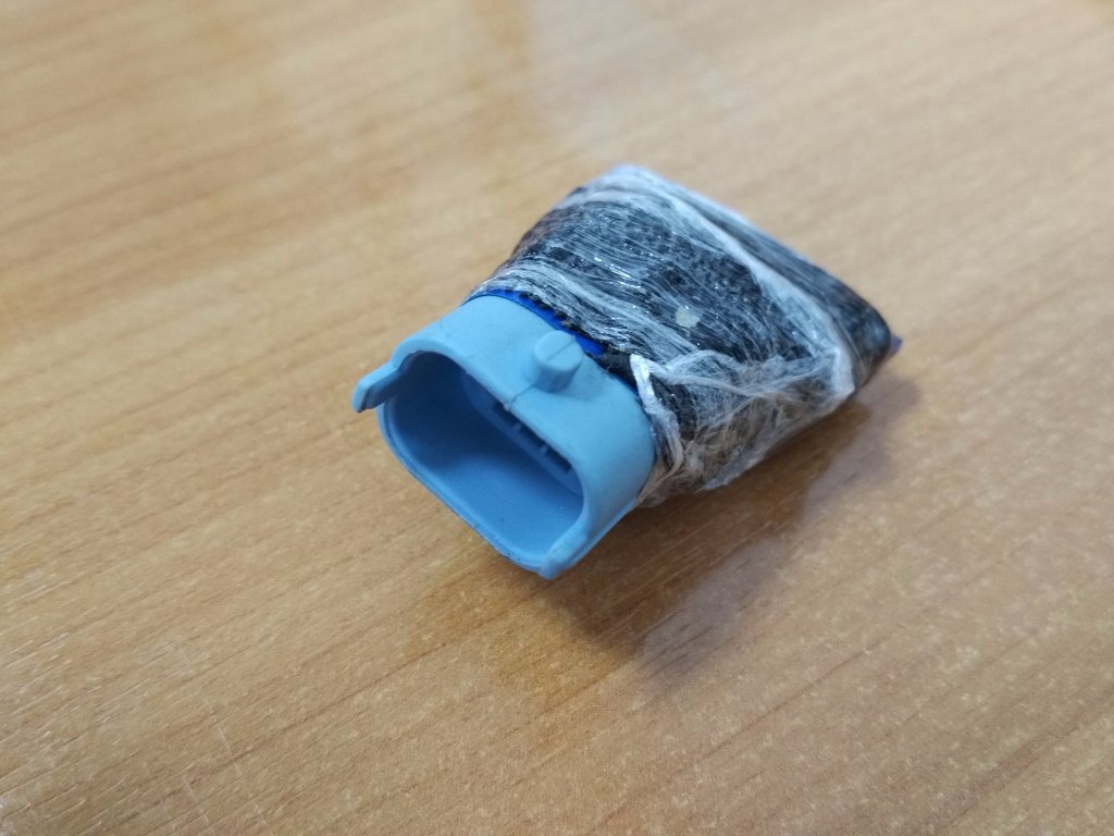

Твоя-то греться будет. Ни к чему это.
Отправлено спустя 11 минут 16 секунд:
Romanian, мой шЫдевр:
