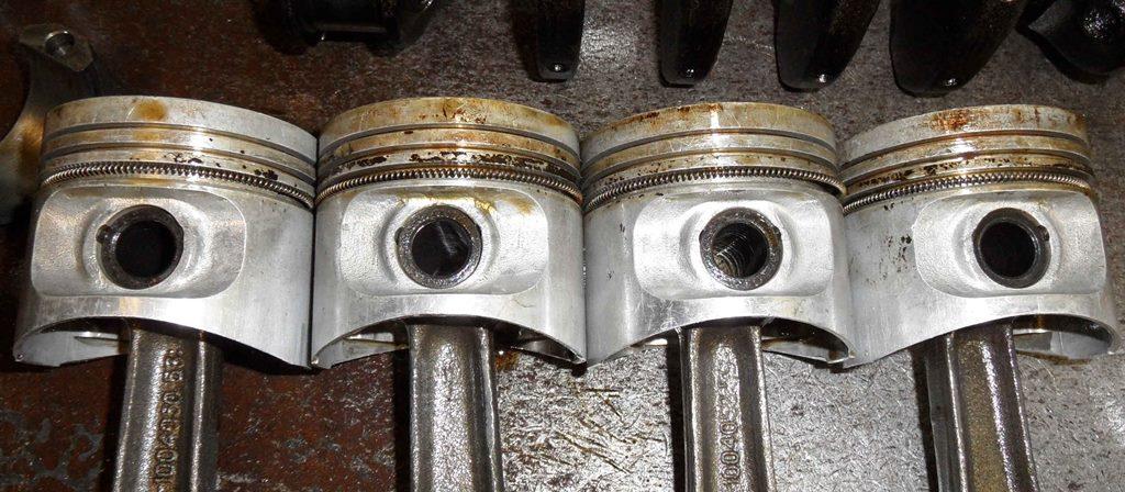

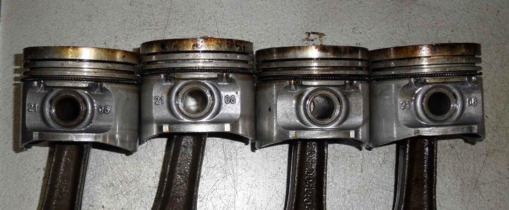

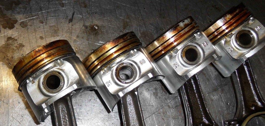

Еще примеры. Торкон утверждает, что состав базовых масел XENUM WRX 7.5W40 вполне стандартный НС. Предположим, что это так, XENUM химичит с составом. И это допускаю, все может быть. Всякий изготовитель неизменно пишет на банке, что оставляет за собой право по изменению состава...
Тогда как объяснить?
RAVENOL HCS 5W-40 API SL/SM/CF (НС)
XENUM WRX 7.5W40
Ну и масло ПАГ, см выше в части исследований Mobil
KROON Oil Poly Tech 10W-40 (OSP-технология, при которой в базовое масло на основе ПАО и эстеров включается до 30% специальных полиэфиров — полиалкиленгликолей (ПАГ))
Если ничего не меняется в части теплофизики, температур с лихвой бы хватило для окисления и формирования лаковых отложений любого масла.
В этом же ряду масло ТОТЕК (и аналогичные), с низким уровнем лакообразования. Масло ПАО, но в нем есть и другие базы. Теплопроводность ПАО выше, чем у минеральных баз... +20гр и пошел лак... -20гр, все меняется в обратку. Много не нужно.
"Снижение шума" может быть вызвано тем же - вязкость сильно зависит от температуры.
p.s. По каким-то соображениям, ГОСТ 5726-53 http://docs.cntd.ru/document/1200008551 трактует это дело только с позиции химии - моющие свойства. ;)
Последний раз редактировалось mvg 18 май 2017, 06:28, всего редактировалось 4 раза.
