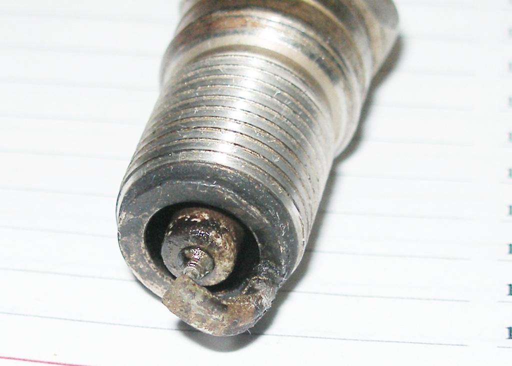

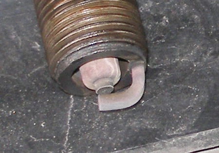

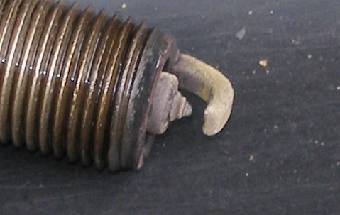

На фото до и после "таблеток" (4-й) и свеча из 2-го для сравнения. Металлосодержащая присадка. Сразу оговорюсь, цвет не имеет отношения к топливу.
В 4-м свечу, в конце концов, пробило. Полагаю, что белые дорожки на изоляторах других, это тоже пробой, хотя субъективно не ощущалось. Примечание. Свечи в движке были разные, тоже эксперимент. ;)
p.s. Не все и далеко не всегда полезно. Т.е. при значительном масложоре, металлосодержащие присадки либо не использовать, либо крайне осторожно.
К примеру, в части топливных катализаторов, я их сейчас не использую, но результат заправки может быть разным. Бывает, что "с низов прет", случается наоборот. Залив катализатор, я бы "искал результат" ;)
