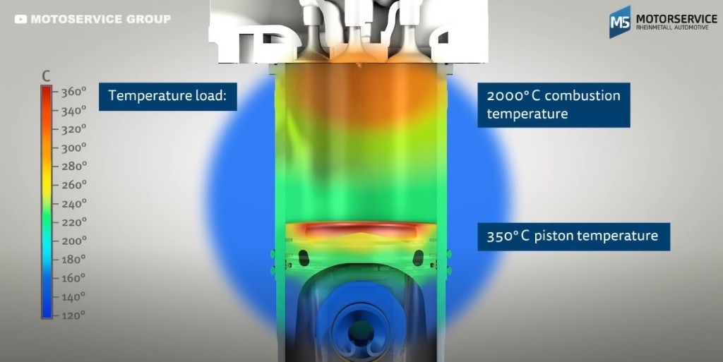

mvg писал(а): 12 июн 2023, 20:49 Поршень двигается и непрерывно поливается маслом, если позволяет давление в ГММ. Что не так или что это меняет в части температур? Если утюга касаться 33 раза в секунду, он станет холоднее?
Ну может вот так понятнее будет.

Good54 писал(а): 13 июн 2023, 07:22 Ну может вот так понятнее будет.
Что попонятнее... Вроде русским языком - количество отводимого тепла с поршня не меняется, а условия и способы изменились. С помощью масла (не через поршень-кольца-цилиндр) отводится не менее 30% "тепловых потерь"... При высокой теплоемкости и низкой теплопроводности масла (цифры вполне доступны) возникают проблемы с интенсивным окислением масла в объеме или типа того ...

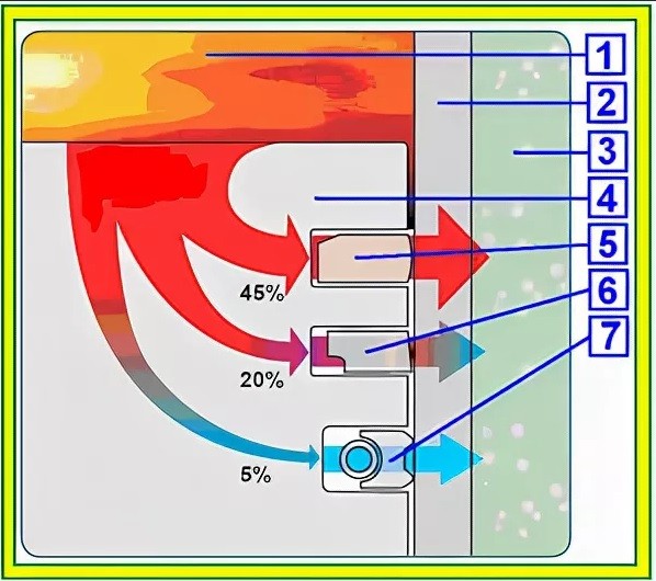

Ну давайте посмотрим тепловой профиль поршня.
Как видим, масло циркулирует в охлаждающих полостях, при температуре менее +250 градусов Цельсия. А дно поршня, куда оно разбрызгивается, там вообще менее +200.

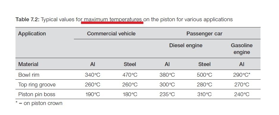

Максимальные температуры на поршне. Именно максимальные. Первое компрессионное кольцо, это по максимуму +270 градусов. На дне поршня, как выше сказано, температура будет гораздо ниже.

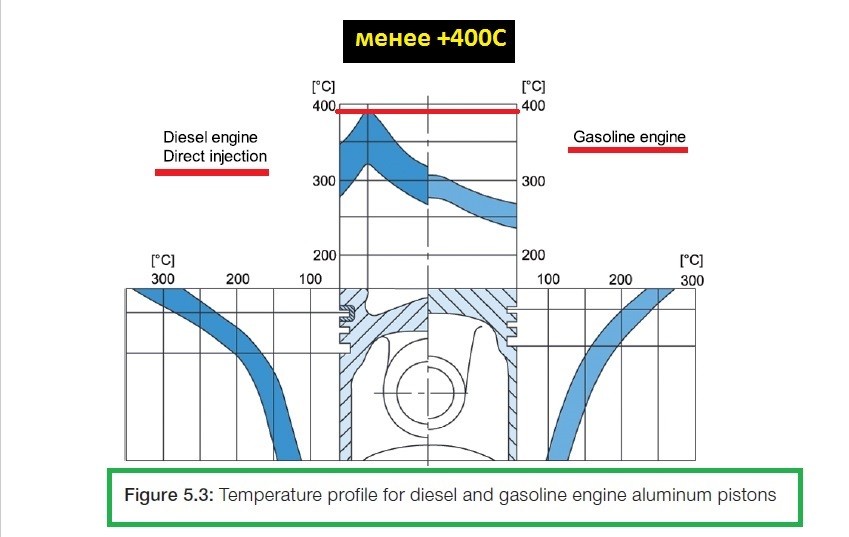

Ну а здесь, температурный профиль, можно посмотреть на разных частях. Тоже вполне, наглядная информация.
Насколько может в таких условиях нагреться масло, при высокой скорости циркуляции? До температур чуть выше, чем в картере. Поэтому и все исследователи, говорят, что масло не работает при температурах выше +200 градусов на исправном двигателе. Ему просто негде нагреться до таких температур.

Что в лоб, что полбу... Про маслофорсунки слышали? Масляные форсунки. Для чего они ?
В турбе ситуация еще хуже...
Все, что вы выкладываете, годится для атмосферников с "тяжелыми" поршнями, без масляного охлаждения... Тот же АВТОВАЗ такие двигатели больше не выпускает

mvg писал(а): 13 июн 2023, 09:16 Все, что вы выкладываете, годится для атмосферников с "тяжелыми" поршнями, без масляного охлаждения... Тот же АВТОВАЗ такие двигатели больше не выпускает
Все что выложено, это современные поршни. В турбе ситуация еще легче. Там температуры +150, максимум +170 градусов Цельсия. До +200, где масло подается, вообще не доходит, при правильной работе двигателя и турбины.

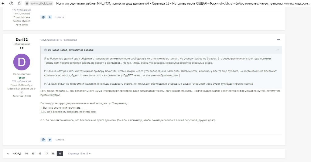

bmwserv_ICE писал(а): 13 июн 2023, 11:29 Но откуда, позволь спросить, ты выцепил 380 градусов? Или 350? Или даже 400?! Что ты всем пытаешься доказать ими и причем тут прожарка? Не тебе ли на подкастах не раз говорилось, что абсолютное значение температуры (да еще и такое абсурдное) не важно?
"Есть люди- барабаны, они создают много шума (генерируют пространные и витиеватые тексты, загружают объемом, компенсирую малое количество информации по сути)), потому что пустые внутри!" (с) Денис "Алдар Хосе".
