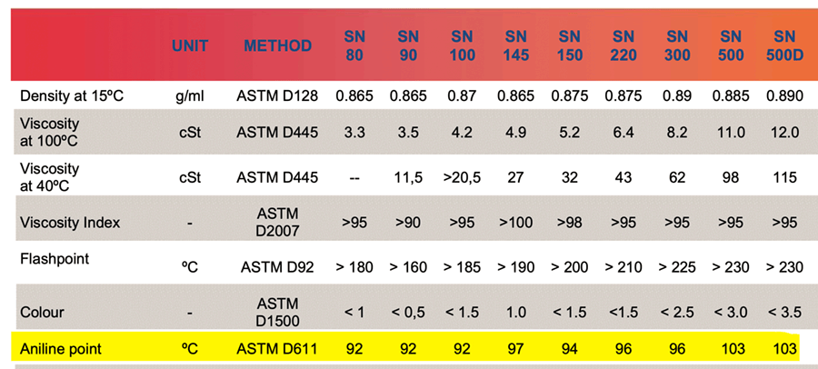

GReY писал(а): 25 мар 2023, 17:19 как вязкость коррелирует с термодинамикой и растворимостью
кроме формул, что я тебе написал до этого, решил добавить информацию по анилиновым точкам типичных базовых масел (с высоким содержанием парафинов, парафины - не путать с воском)
чем более "чистое" масло, тем заметнее - рост вязкости ухудшает анилиновую точку. Анилиновая точка - грубый параметр из тех формул, что я написал ранее. Впрочем, есть разные другие подобные показатели, все они также меняются в сторону ухудшения с ростом вязкости.
К этим двум картинкам добавлю от себя про PAO.
PAO, в среднем, при схожей вязкости KV100 имеет анилиновую точку на 7-10 градусов хуже чем группа III и на 25 градусов хуже чем группа I (в схожих KV100).
У PAO анилиновая точка ухудшается со 115°C для маловязких PAO до 160°C для вязких.
Анилиновая точка готового масла - отличается от базовых масел (она чуть лучше), так как параметр грубый и резко реагирует на разные улучшайзеры (легко обмануть). Но, в общем, все понятно - вязкое PAO непригодное базовое масло, так как считается, что у базового масла анилиновая точка должна быть не выше 125°C для удачного применения в 4T масле. Для PAO - это уже PAO6 как пограничная база. Все что выше - непригодно.

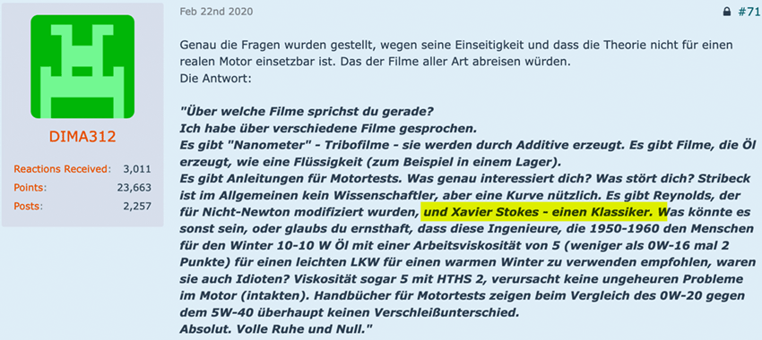

bmwserv_ICE писал(а): 25 мар 2023, 23:23 Ксавье-Стокс
кстати, насколько я помню Buran был из тех, кто недурно спорил с SAE20 про корейские движки. Так что ты зря.
А вот про Ксавье, что очень смешно -
немецкий ойл клупп :)
Тоже не заметили. Что, кстати, странно. В тех корпорациях - на которые я работал, немцы всегда были самыми эрудированными. Впрочем, я не националист. И то, что они это пропустили, скорее говорит про уровень форума, чем про нацию.

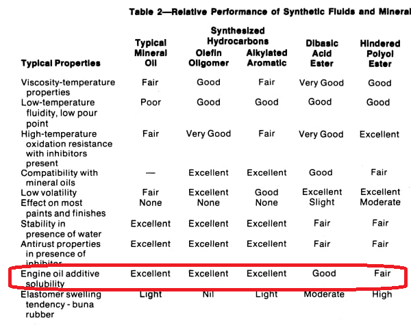

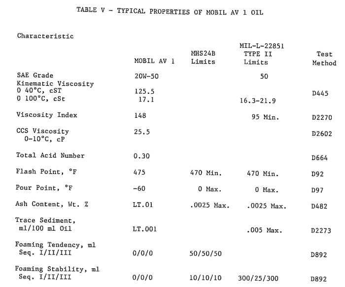

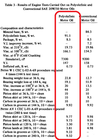

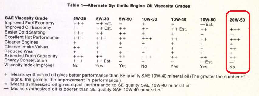

GusKruchus писал(а): 25 мар 2023, 17:48 думаю там путанница какая-то, надо смотреть, что конкретно Сергей имел ввиду.
Далее сюда (эти рецептуры публиковались в 1974):
Ну и:
А выводы следующие:
0.Познания Мобил про "растворимость" образца 1974 выше всяких беспределов и безобразий. Но я не могу запретить вам их хвалить))) Физхимиков. Пхх.
1.Прото-масло а ля SHC 20W50 в 1974-м в серию так и не пошло. Ничего более 8+ процентов в него не мостили (какие уж там эфиры). См.п.0 и ниже:
2.Цитата про "разные" присадки вообще довольно широко трактуема, но полный эквивалент "зольности" в прото-рецептурах недвусмысленно намекает, что пакеты идентичны и формально отличия только в VI.
3.Прото 20W50, повторюсь, пошло в дело только примерно в 1979 и середине 80-х (в продажу поступило), когда стали AV-1 изобретать и вот там-то они решили НЕ крепить этот тяжеляковый микст НИЧЕМ конкретным, потому что масло MIL AD и держать там НЕЧЕГО, а если и "крепили", то X<8% был и все равно не спасло. Иначе бы они в такой VI не попали, который везде (три разных источника) прослеживается.
