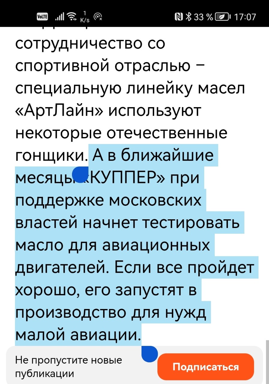

Недавно в нашей медной группе пролетала инфа с дзена

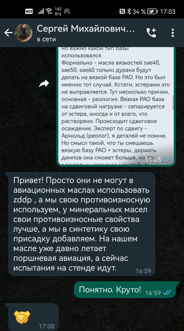

И конечно же я в свете этой темы :D сегодня спросил у Мамыкина С.М. (компания Cupper) что они думают про этот факап мобила и за проблему синтетики в авиации.
Получил такой ответ:
