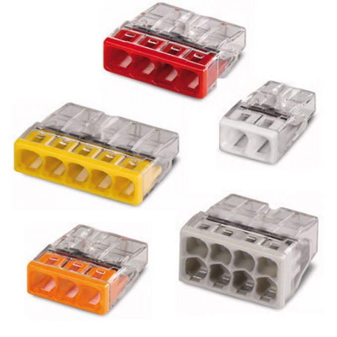

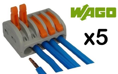

а как лучше делать сростку проводов ?
вот так вполне качественно ?
вот эти зажимы не внушают доверия
или может вообще не так ?

Wago отлично справляется, до 25А ток держит. Просто имеет слабость, кончики проводов должны быть разделанны аккуратно, прямо, и быть одинаковой длины, обычно около 1 см - 1.2 см . Лучше покупать оригинальные Wago. Винтовые клеммы я использую только для многожильного провода, и там где небольшие нагрузки и это предусмотрено производителем, например в светильниках.
