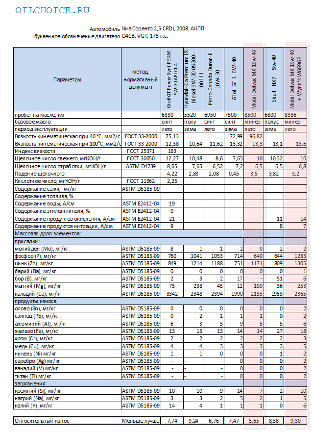

Мои анализы на 15w-40 в одной таблице
Как видно, "сгущёнка" отлично пошла летом
И износ даже ниже, чем на 5-30 и 10-30
Хотя слово износ тут немного натянуто
Ловить тысячные доли % уже не модно нынче
Правильно говорить, что двигатель исправен и масло подходит ))
Так что лично я не против ухода в густую сторону летом
Но против в холодное время, т.к. можете посмотреть мои комментарии к турбине http://sorento.kia-club.ru/forum/viewto ... 4#p1304854
Там я понял о значимости быстрой прокачки масла через жиклёр ))

Gubkin писал(а):Так что лично я не против ухода в густую сторону летом
Ну если бы ты с рекомендованной сороковки ушел на какое-нибудь 15w/20w-50...
Масла повышенной/пониженной вязкости относительно рекомендованных производителем
#58
veles писал(а):если бы ты
если бы ты делал каждую замену анализы и предоставил потом на 5-50
был бы более продуктивный диалог
Надо бы поставить эксперимент на ком-нибудь имеющим выборку по анализам
Могу в след. лето залить 5-50. Только что это даст ?
Хотя у меня тракторный двигатель, туда и 20w-60 можно лить без сомнений )

Gubkin писал(а): износ даже ниже, чем на 5-30 и 10-30Хотя слово износ тут немного натянутоЛовить тысячные доли % уже не модно нынчеПравильно говорить, что двигатель исправен и масло подходит ))
Губкин, я оценил - капля камень точит :D
