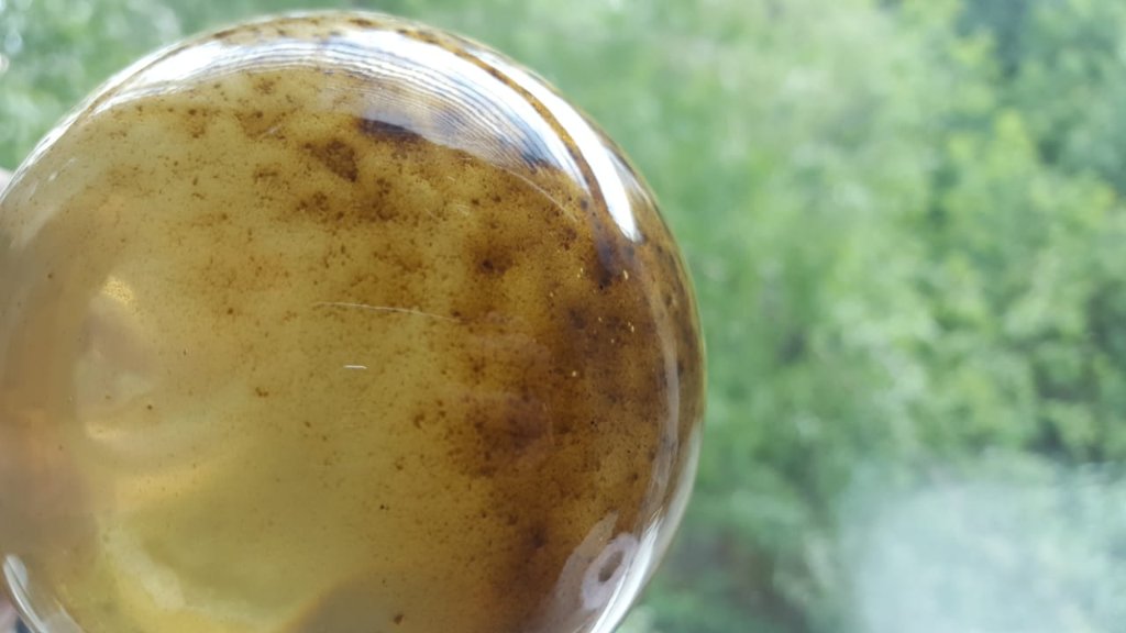

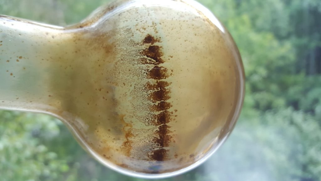

Этим летом, совместно с Константином Melbu проводили эксперимент.
Целей было 2:
1. Посмотреть, как себя ведет крепкое коммерческое масло для дизеля.
Я часто встречал рекомендации, что такое масло можно залить в бензиновый мотор, например после раскоксовки, что бы его помыть.
Вот решили посмотреть, а не оставит ли оно после себя следов, вместо промывки.
Мало взяли PETRO-CANADA DURON UHP 5W-40
2. Добавить в масло эстеров и проверить, как их ввод влияет на термостабильность.
Существует поверие, что любые эстеры термостабильность улучшают.
Взяли популярные Синтолюкс 132, концентрация 10% по объему.
Результаты прожарки чистого масла PETRO-CANADA DURON UHP 5W-40
70 минут, на открытом воздухе, на печке выставлено 400 градусов.
Отложения
Отложения
PETRO-CANADA DURON UHP 5W-40 прожарка.jpeg (63.97 КБ) 5700 просмотров
Отложения
Отложения
PETRO-CANADA DURON UHP 5W-40 прожарка 2.jpeg (67.47 КБ) 5700 просмотров

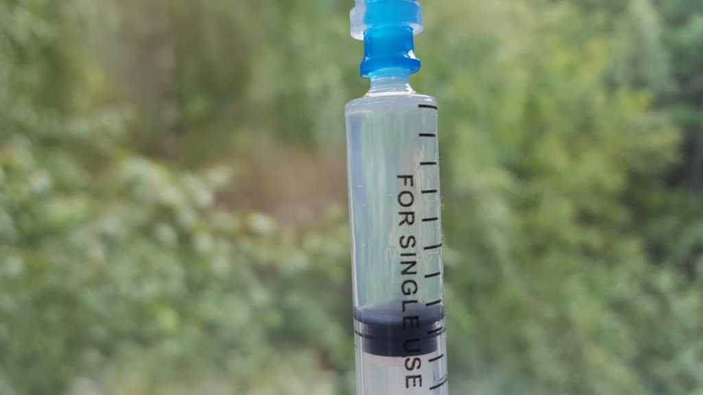

Добавляем Синтолюкс 132
Синтолюкс 132
Синтолюкс 132
Синтолюкс 132.jpeg (46.64 КБ) 5700 просмотров

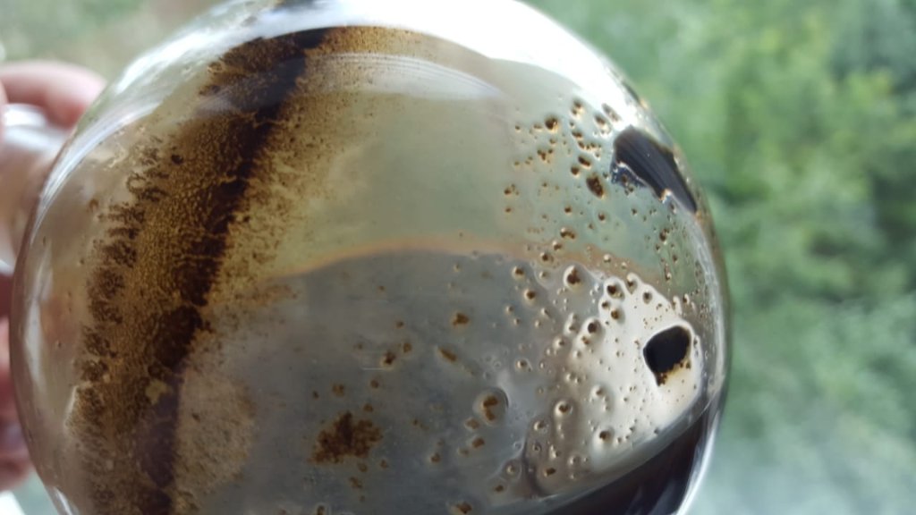

Результаты прожарки масла PETRO-CANADA DURON UHP 5W-40 + Синтолюкс 132 10%
Отложения
Отложения
PETRO-CANADA DURON UHP 5W-40 + Синтолюкс 132 10 процентов.jpeg (67.53 КБ) 5700 просмотров
Стало только хуже от добавления конкретно этих эстеров.
