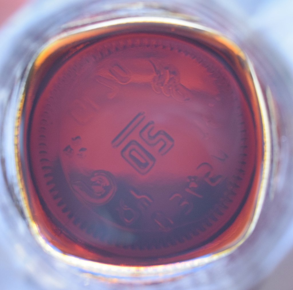

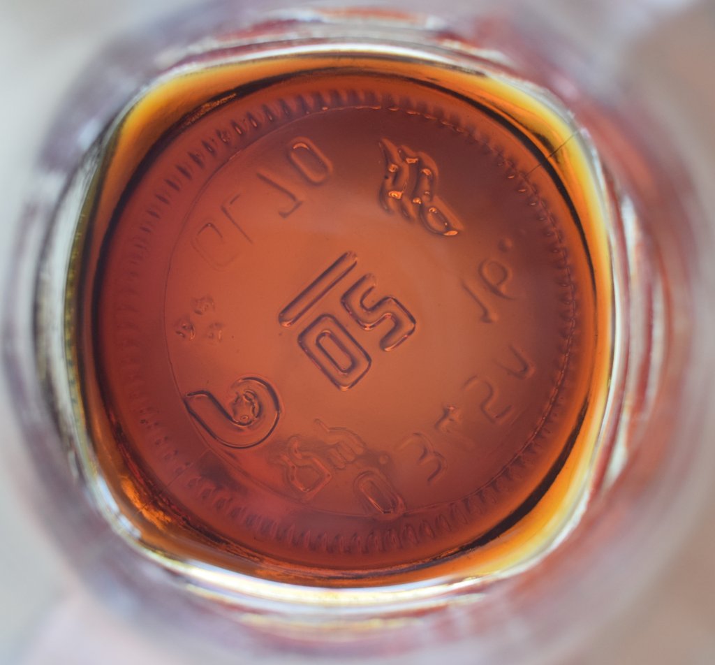

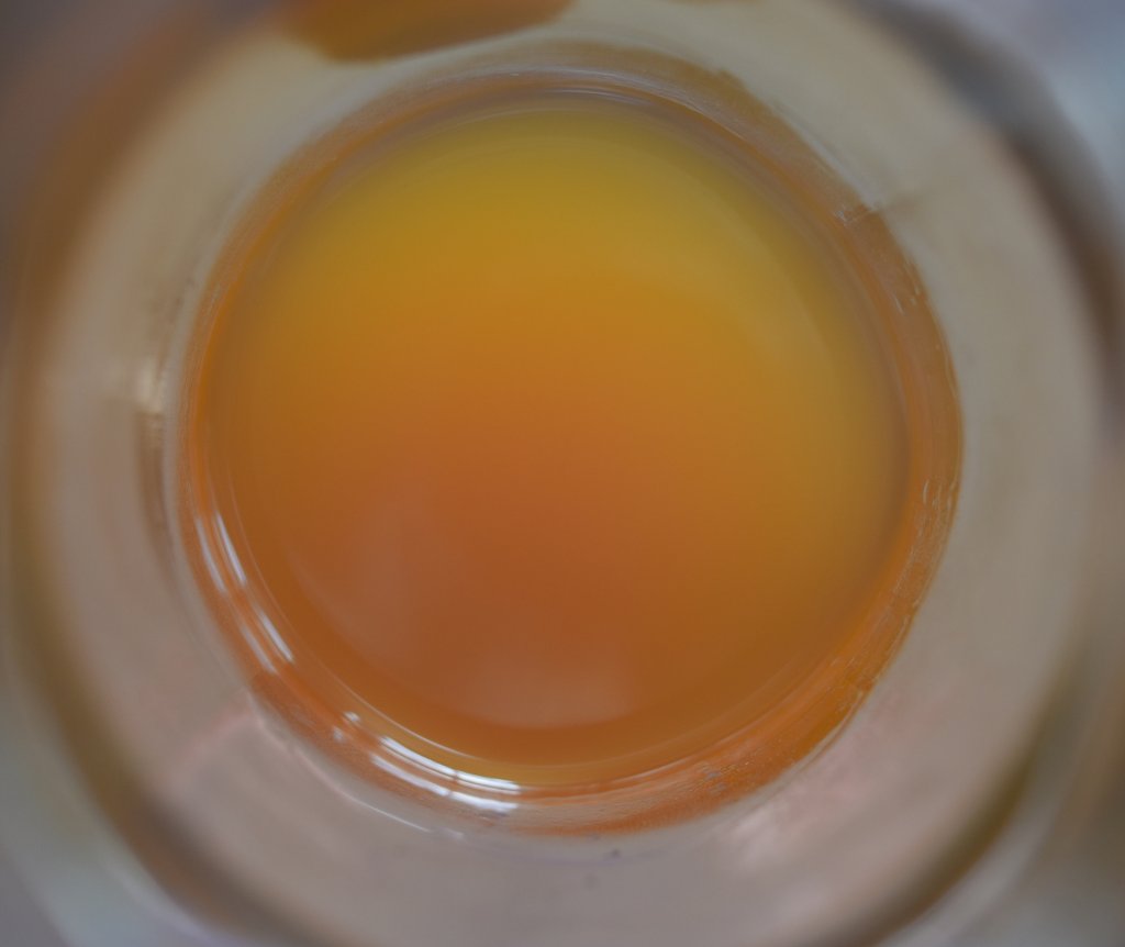

Уже как 4 месяца "жарю" масла периодически...с одним нюансом - не довожу до выкипания, окисляю на воздухе и потом оцениваю, растворяю и т.п...
Еще нюансы - у меня высокоточный микропроцессорный ИК преднагреватель 50-400С с индикацией, а не колбонагреватель с температурами от сюда и до обеда.

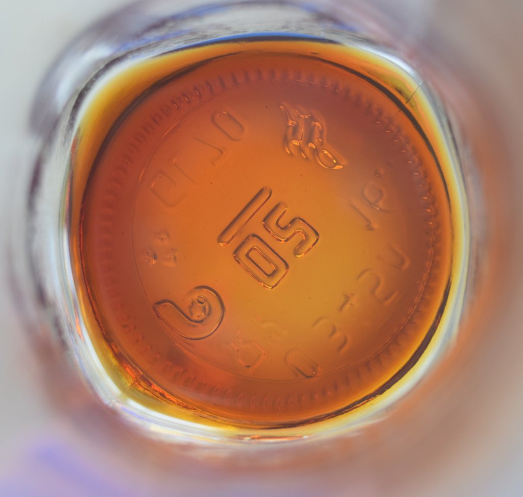

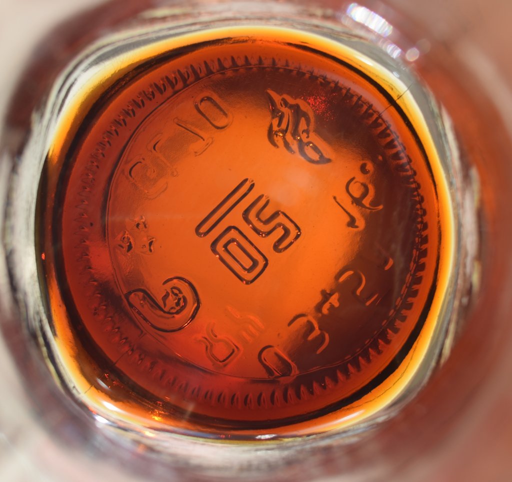

Вот результаты, они довольно интересные и показательные:
100% минералка, с тонной антиоксидантов - не окисляется вообще, испаряется неохотно, но воняет достаточно сильно
Angrol 10W30 SF-CC.jpg (86.14 КБ) 3540 просмотров
Rosneft DIESEL 2 15W40 CH-4 SJ.jpg (127.79 КБ) 3540 просмотров
Siboil 10W40 SG-CD.jpg (122.43 КБ) 3540 просмотров
Волга Ойл 15W40 SG-CD.jpg (96.05 КБ) 3540 просмотров
Роснефть Optimum Diesel 15W40 CI-4-SL.jpg (88.38 КБ) 3540 просмотров

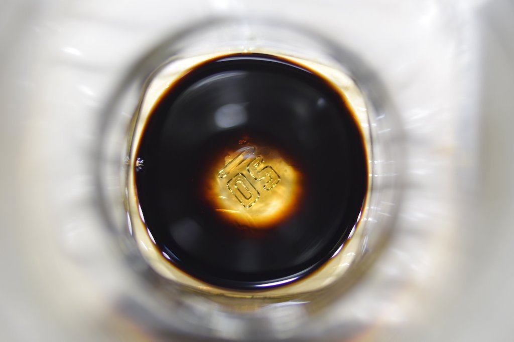

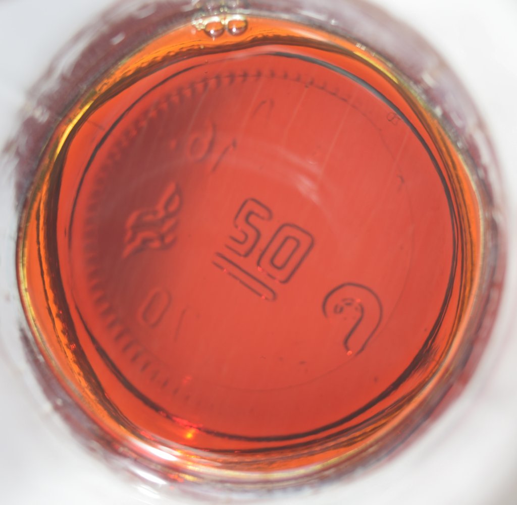

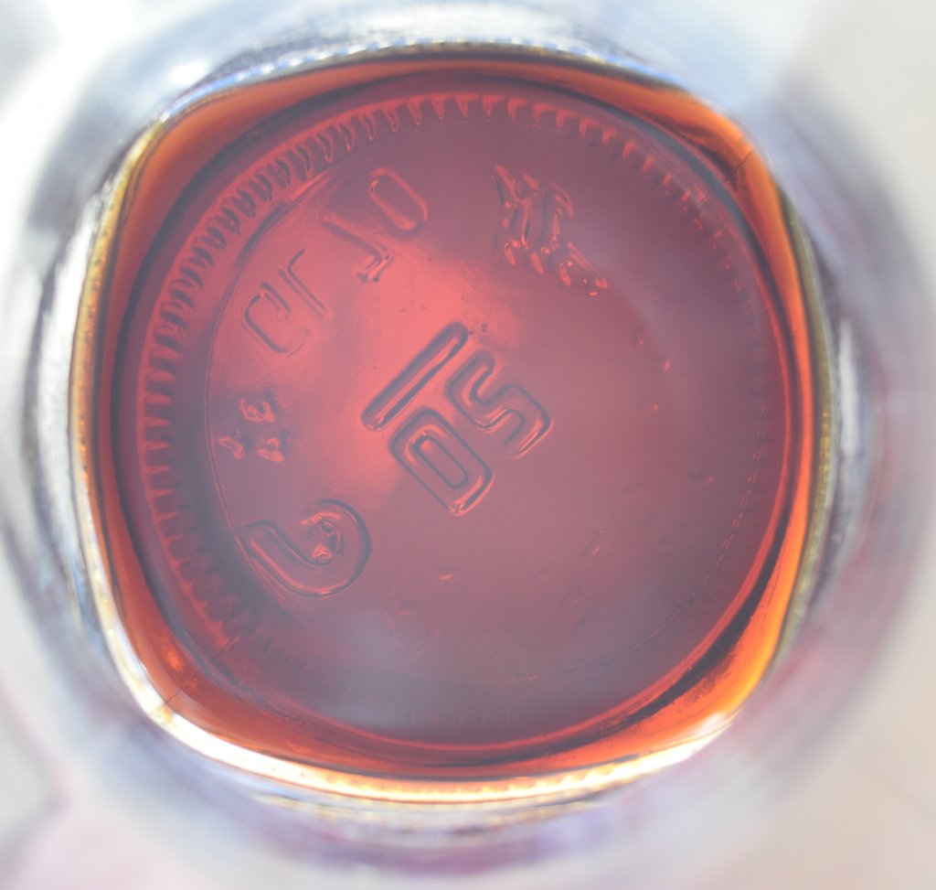

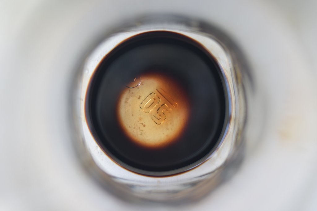

Самый дешевый гидрокрекинг окисляется и чернеет мгновенно...
Sintec Sintoil Lux 5W40 SL-CF.jpg (65.84 КБ) 3538 просмотров
Wolf Ecotech 0W-20 FE SN GF-5.jpg (56.3 КБ) 3538 просмотров
Rolf GT 5W-40 API SN-CF.jpg (55.86 КБ) 3538 просмотров
Rolf JP 5W30 SN GF-5.jpg (38.21 КБ) 3538 просмотров
Toyota 5W40 SN-SM-CF.jpg (97.13 КБ) 3538 просмотров
Последний оригинал тойота - отлично себя показал

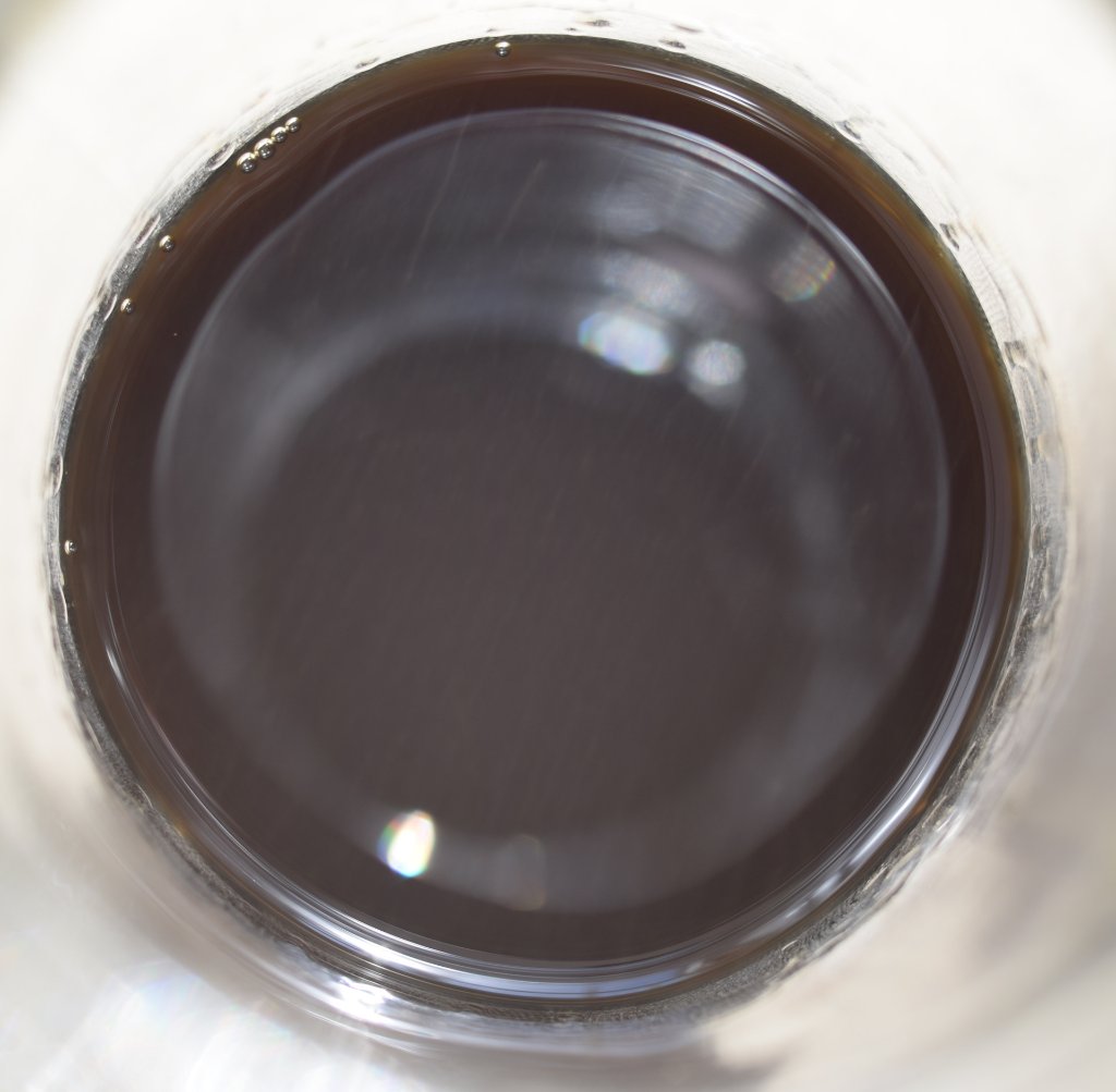

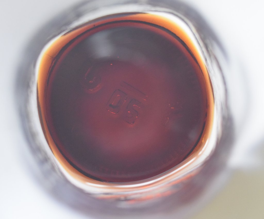

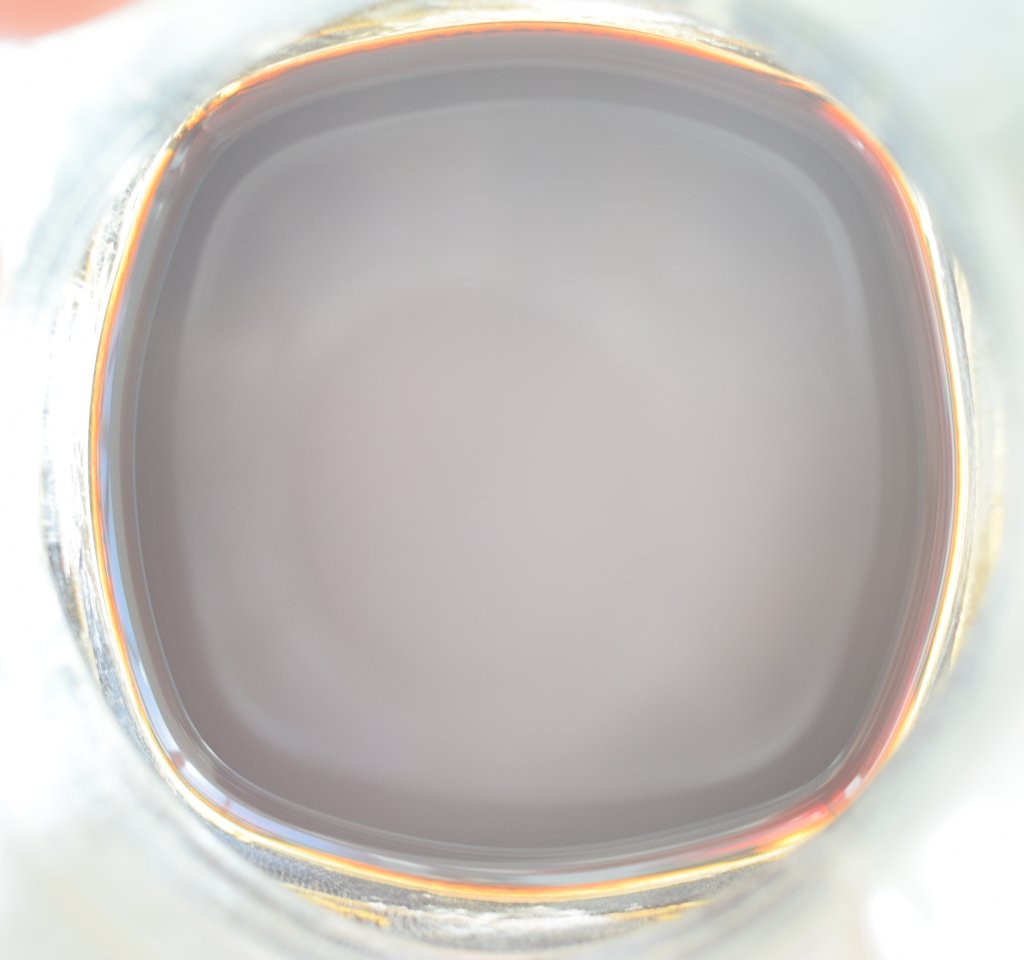

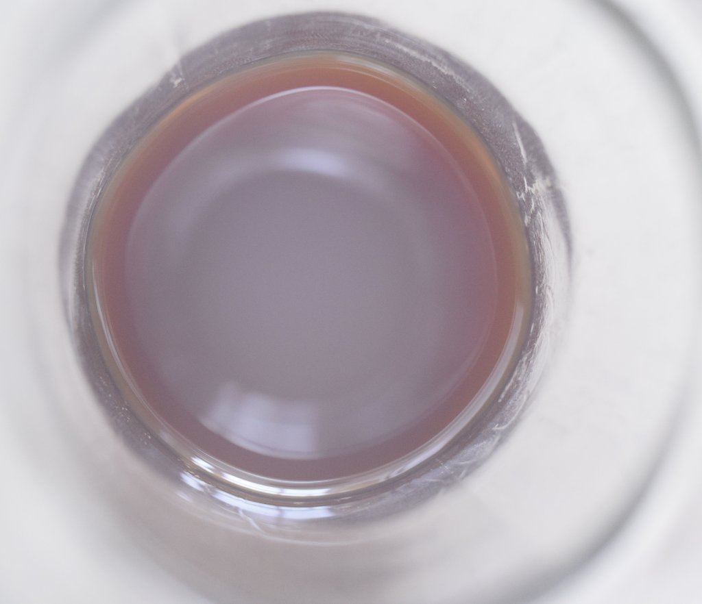

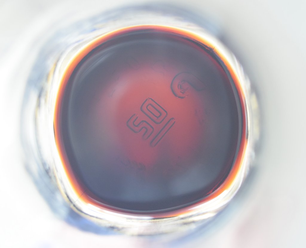

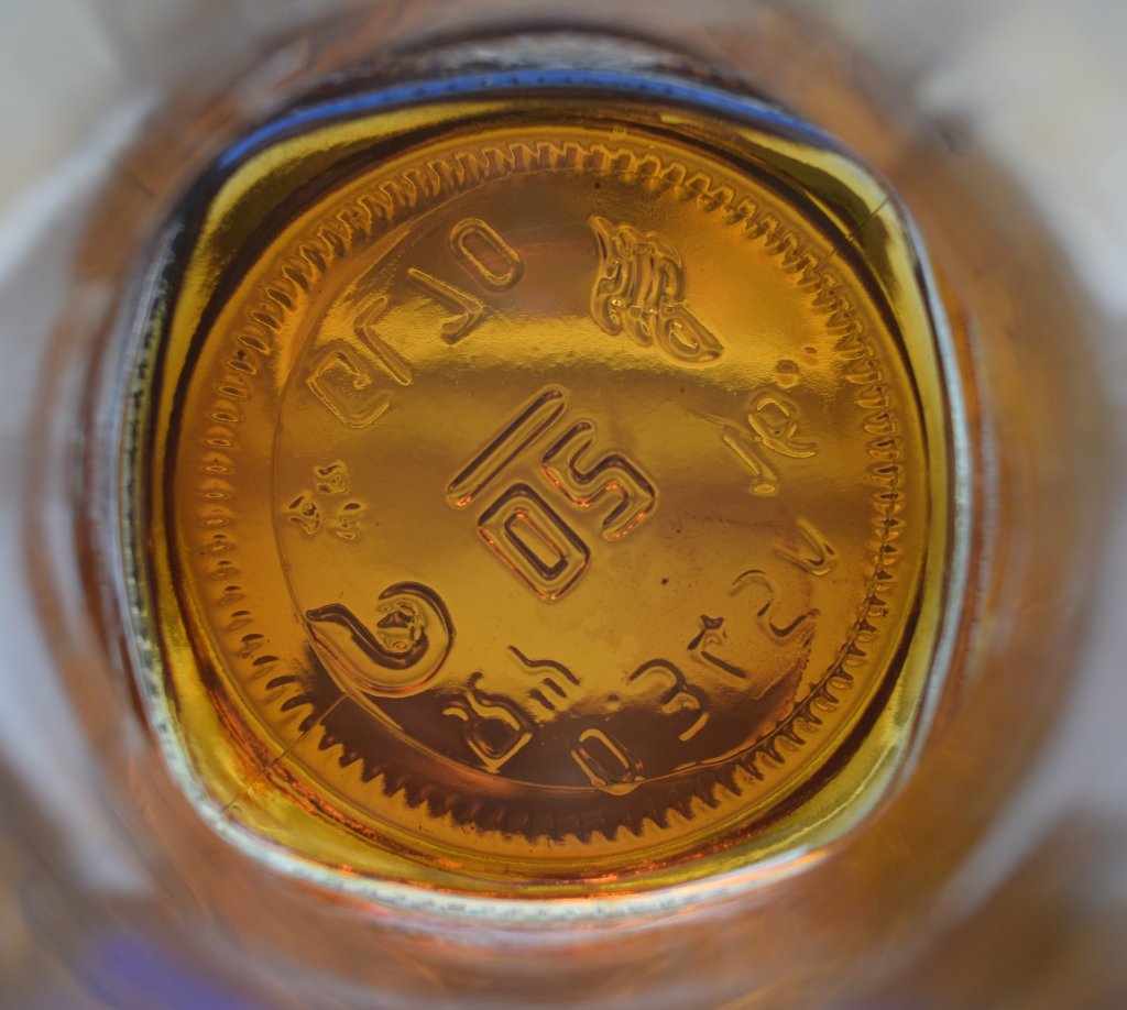

Дорогие гидрокрекинговые масла, которые обгадились, свернулись и оставили отложения
Liqui Moly molygen 5W30.jpg (51.35 КБ) 3536 просмотров
Mazda Original Oil Ultra 5W-30.jpg (46.87 КБ) 3536 просмотров
Mobil1 x1 5W30.jpg (42.76 КБ) 3535 просмотров
2 малозольных масла, сделанных по отличной рецептуре
WOLF OFFICIALTECH 5W-30 С3.jpg (83.9 КБ) 3536 просмотров
WOLF OFFICIALTECH 5W-30 С4.jpg (77.92 КБ) 3536 просмотров
Я не знаю как прожарка, но окисление на 30минут при высокой температуре дает занятные результаты...

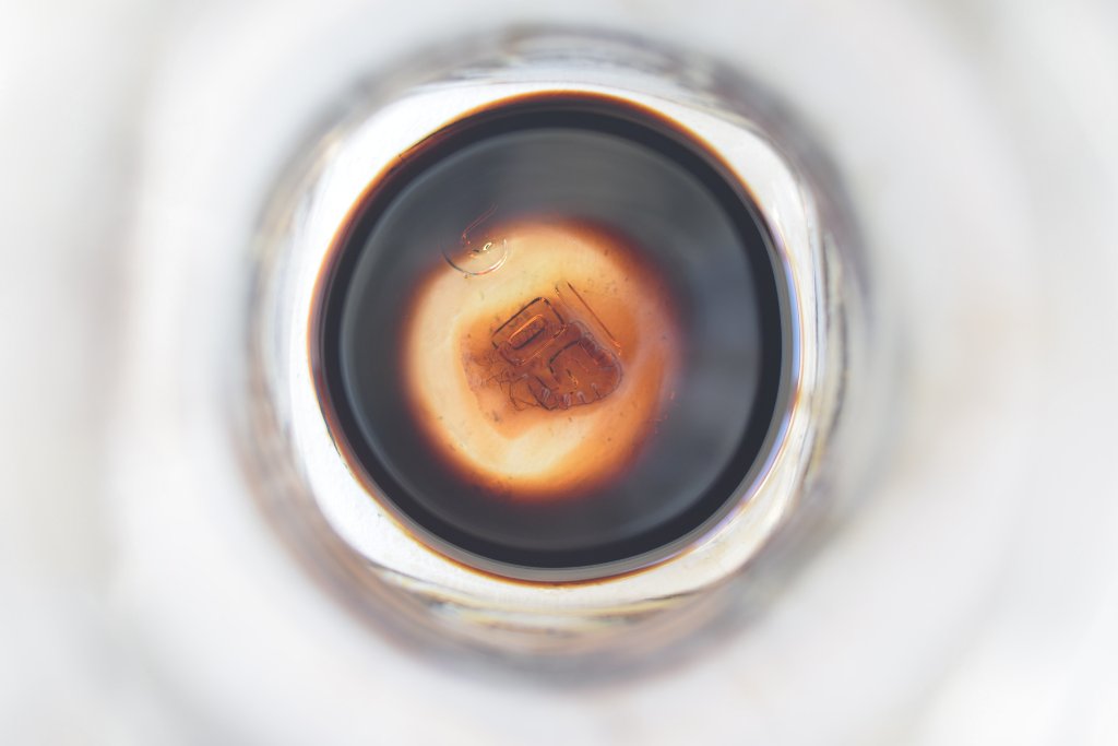

1. Берется стеклянная колба (в данном случае банка, уж простите что было под рукой)
2. Заливается 6-12-20мл масла в каждую емкость с помощью шприца. Последние лил 20мл.
3. На преднагревателе устанавливается 400С, в масле будет хрен его знает сколько
5. Через 5минут масло разогревается до 250-260С, начинает незначительно кипеть.
6. Через 10минут после начала кипения делает фото, оценивается.
7. Через 20минут после начала кипения делается еще оценка.
8. Через 30 минут делается тоже самое, тест прекращается.
9. Оцениваем динамику испарения, изменения цвета, появления нагара, отложений и прочего.

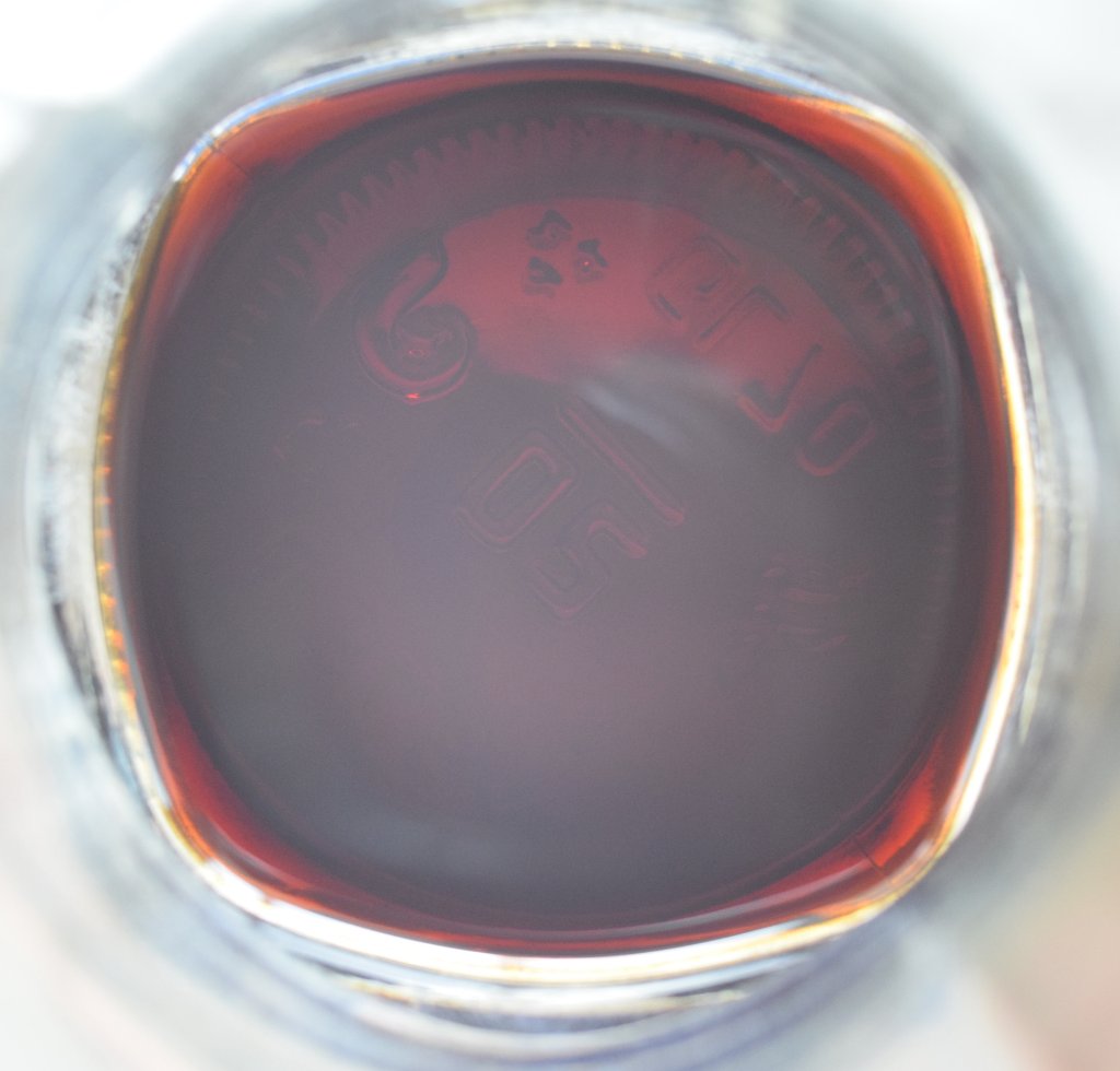

10. Остужаем до комнатной температуры, оцениваем текучесть масла и его прозрачность.
11. Заливаем в остатки масла растворителя (состав засекречен), оцениваем осадок, цвет, прозрачность.
12. Тщательно промываем растворителем колбу и осматриваем состояние дна.
Ориентировочная скорость старения и окисления при 370С 30мин ~250-300моточасов в ДВС.
Преднагреватель мощностью 1,3кВт типа YIHUA 853A с керамической площадкой 110x110мм

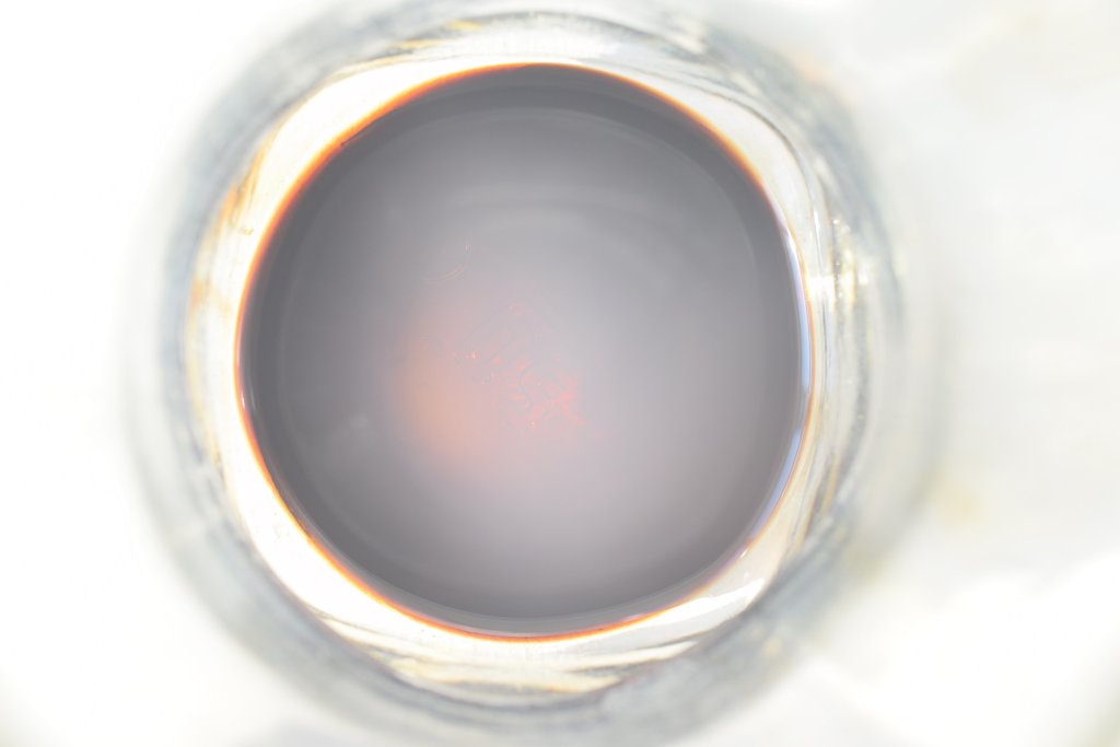

По моей методике можно определить с помощью специального состава-растворителя, минералка, гидрокрекинг или ПАО\GTL перед нами.
Минералка - полностью прозрачный раствор
Полусинтетика с гидрокрекингом - светлый с мутняком
Гидрокрекинг - черный или очень темный с мутняком
ПАО\GTL - черный или темный, без мутняка
ПАО GTL.jpg (79.01 КБ) 3516 просмотров
Возможно мутность дает полимерный загуститель, который в растворителе не растворяется, а остается в виде взвеси мелких частиц.
Методика не полная, в следующем году будет дополнена контролем температуры масла с помощью оптопары опущенной в банку. И интервал будет 1час.
В принципе для себя сделал выводы - на старение и термоокислительную способность влияет количество антиоксидантов и все, база похоже не имеет значения.
Во всех минеральных маслах много естественных антиоксидантов - соединений серы и азота. Во все дизельные масла выше CF-4 докидывают кучу антиоксидантов, эти масла вообще не окисляются. Во все масла Dexos антиоксиданты в большом количестве, эти масла не смотря на малое содержание ZDDP не чернеют. Количество ZDDP в пределах одной группы дает различие в скорости окисления - чем больше, тем меньше окисление. Минеральные масла не так плохи, как молюют производители...большинство дешевых гидрокрекинговых масел довольно посредственны, чернеют моментально. Но есть и приятные исключения. GTL и ПАО не показали существенных улучшений в плане скорости окисления. Полусинтетические масла(по факту почти минеральные) при своей цене удивительно стойкие к окислению.
Если масло чернеет в бензиновом ДВС - значит оно окисляется, а не что-то там моет в двигателе, наоборот в действительности оно в него гадит продуктами окисления.
