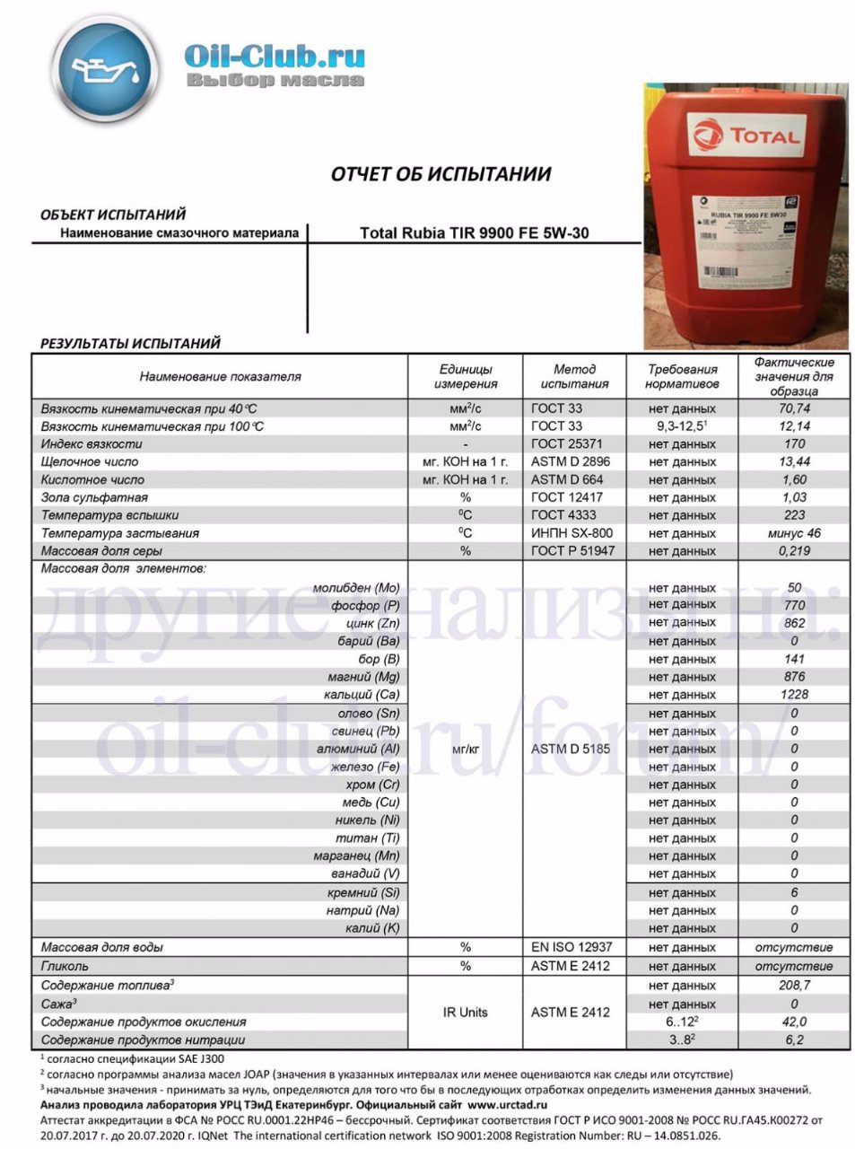

Я нашел вам идеальное масло вашей вязкости, ценник не очень низкий, но анализы потрясающие. Такого еще не видел ничего даже и близко подобного...
Total TIR9900 FE 5W30.jpg (202.55 КБ) 1741 просмотр
Отправлено спустя 3 минуты 16 секунд:
У нас в рознице - 7600р за 20литров этого чуда. 380р за уникальное масло на ПАО+эстеры, с золой около 1% и щелочным выше 13 - это просто подарок.

Не обязательно олейну звать,все было сказано в первом же посте от Вадима...
http://oilchoice.ru/viewtopic.php?p=55992#p55992
