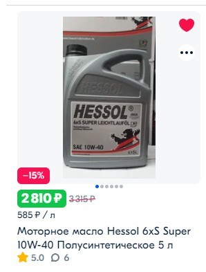

Booth писал(а): 18 фев 2023, 10:48 Альайн, Ависта, Рове, Адинол и пр.
Hessol серым импортом пошел на бюджетные деньги, пример 10-40 API SP 5л за 2800 ))
такое есть только у зик, хтиир, петры ))
